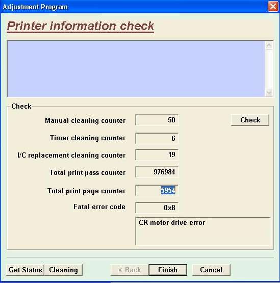

Эх, и с моим 270 такаяже проблема... причем у меня счетчик фото из AP сбосился сам - поледний раз заглядывал было +- 13,500 - а счас 5900...
