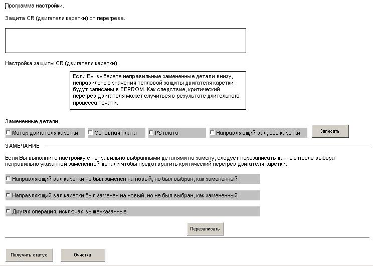

А пока вот дословный перевод в сервис проге пункта защиты.
Не тормозит.
Скоро буду печатать поток в 120 фото. Отпишусь обязательно.

| Сообщение #36 Отправлено 18 июля 2008 - 17:20
Печатал поток 89 фото. На 31 фотке - тормоз!
Раньше, с капсулами, было от 12 до 18 фото и тормоза.
Похоже, что связано как-то с двигателем каретки.
Думаю силиконовым маслом смазать вал, вместо желтой смазки Панасоник.
Другие варианты в голову не приходят - архитектура и алгоритм за семью замками. Мануал дает только поверхностное представление, да и то лишь о механике.
Буд признателен, если в обсуждение кто нибудь включится.
Одному все варианты не перебрать.

| Сообщение #37 Отправлено 18 июля 2008 - 19:35
В общем, это исчерпывающий список.
Самый ИМХО корректный путь - это попробывать перебрасывать компоненты с "больного" принтера на "здоровый".
Как только здоровый принтер начнет тормозить - вуаля, вот оно, решение.
Как вариант можно еще обнулить термозащиту в сервис-проге (указав ей, что, мол, вал движок и все-все поменяно на новые), но это несколько рисковано.
