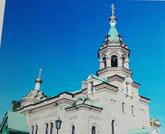

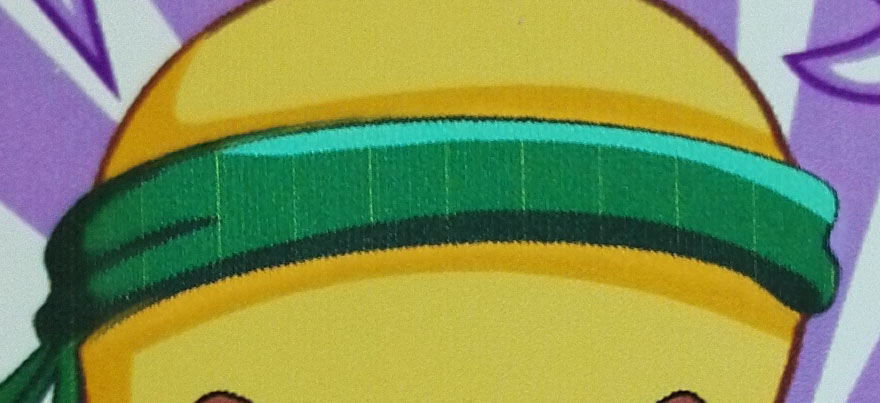

|    Сообщение #1378 Отправлено 25 декабря 2016 - 06:20   Tigor911
Здравствуйте, принтеру месяц Epsol L850, печатал хорошо, но вот уже неделю печатает с полосами расстоянием друг от друга 3 мм , но не на всём изображении. Полосы печатаются только на насыщенном (темноватом) цвете синем и зелёном, остальное изображение печатается хорошо. Подскажите, если знаете, как избавиться от полос? Чернила родные, тест дюз хороший.

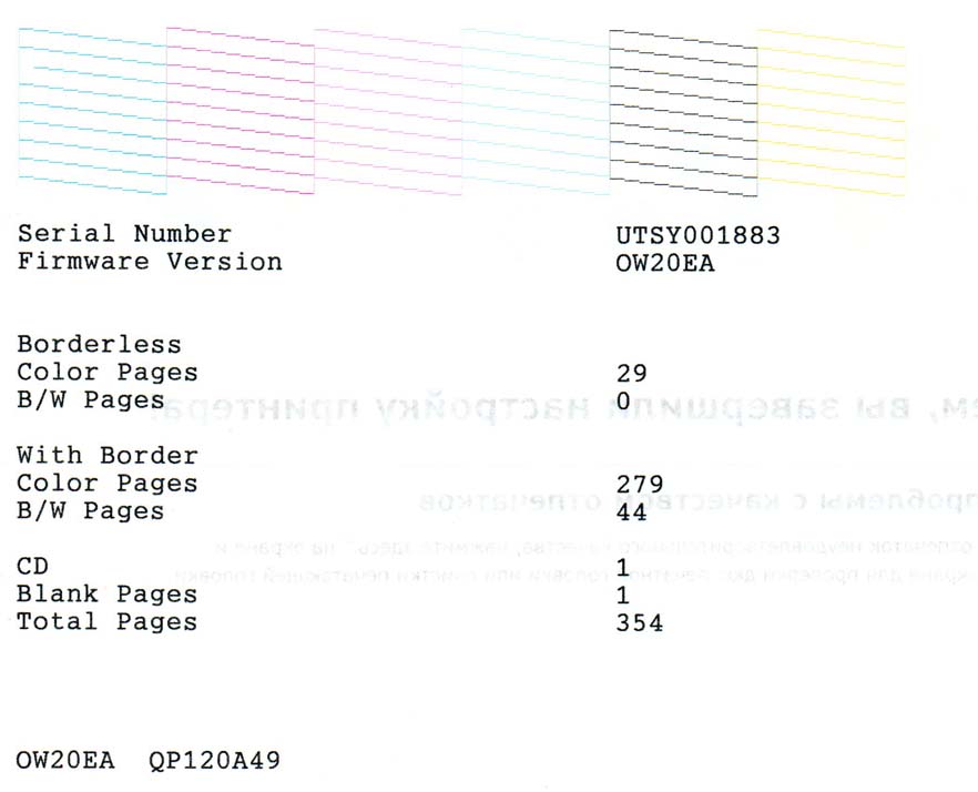

|    Сообщение #1379 Отправлено 25 декабря 2016 - 07:07   lap70
Tigor911, Таких тем пруд пруди и до сих пор народ всё спрашивает. Опишите весь процесс печати, с установками драйвера, тест печати из Принтхелпа, словам вашим "тест дюз хороший" из опытных здесь уже не верят.
|    Сообщение #1380 Отправлено 25 декабря 2016 - 07:25   Tigor911
Печатаю Качество - высокое, тест дюс прилагается. Что такое принтхелп?
