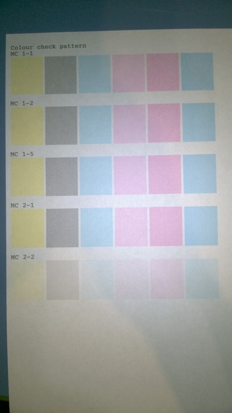

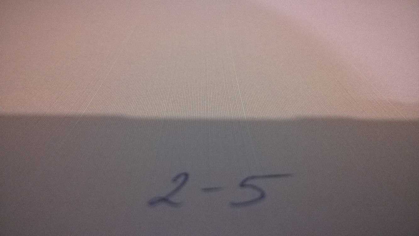

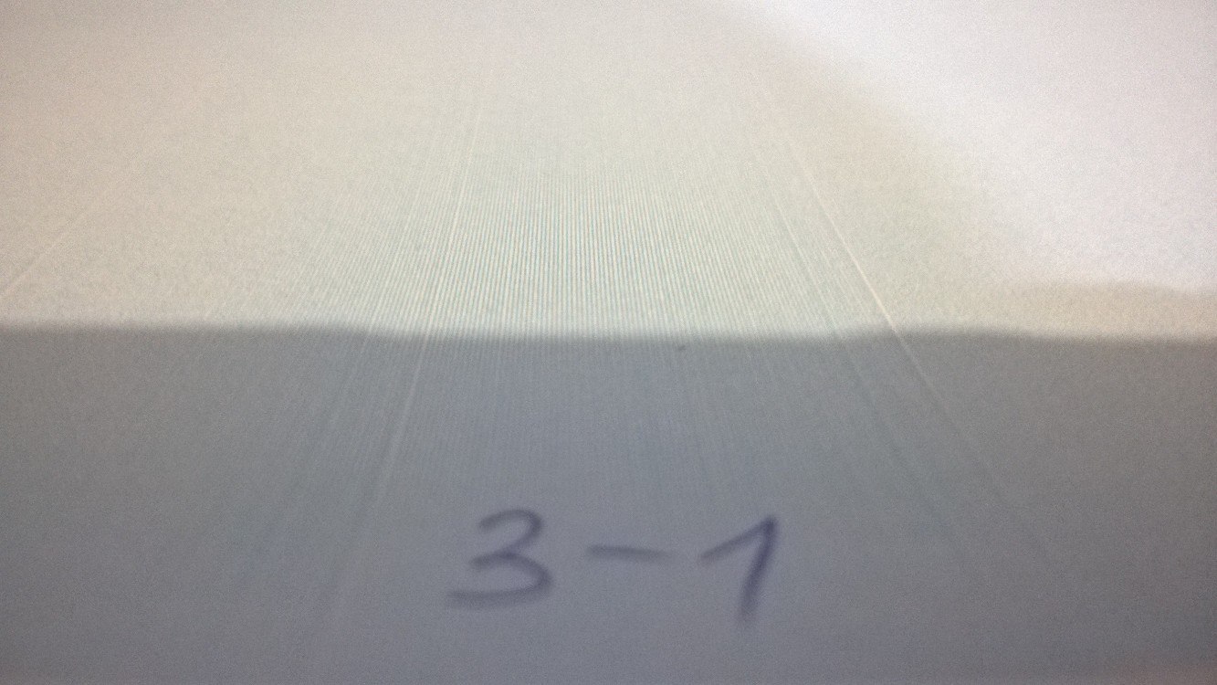

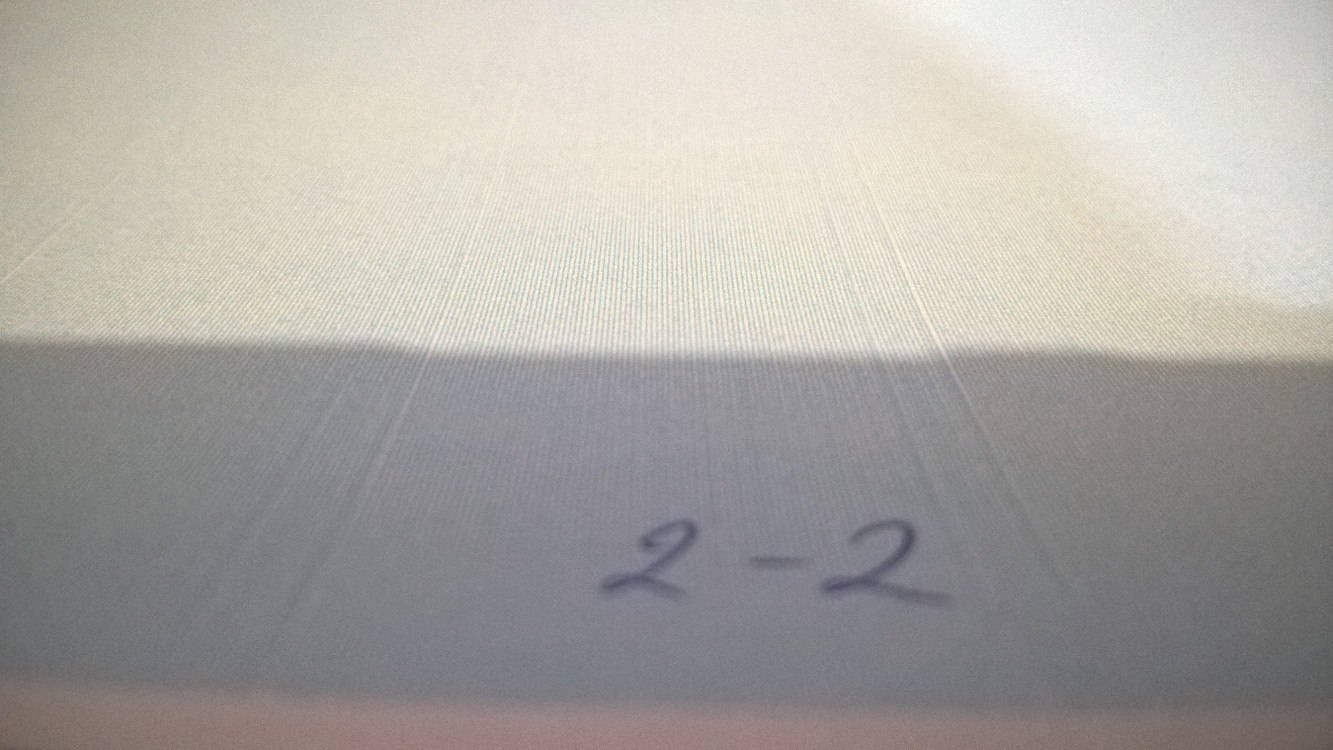

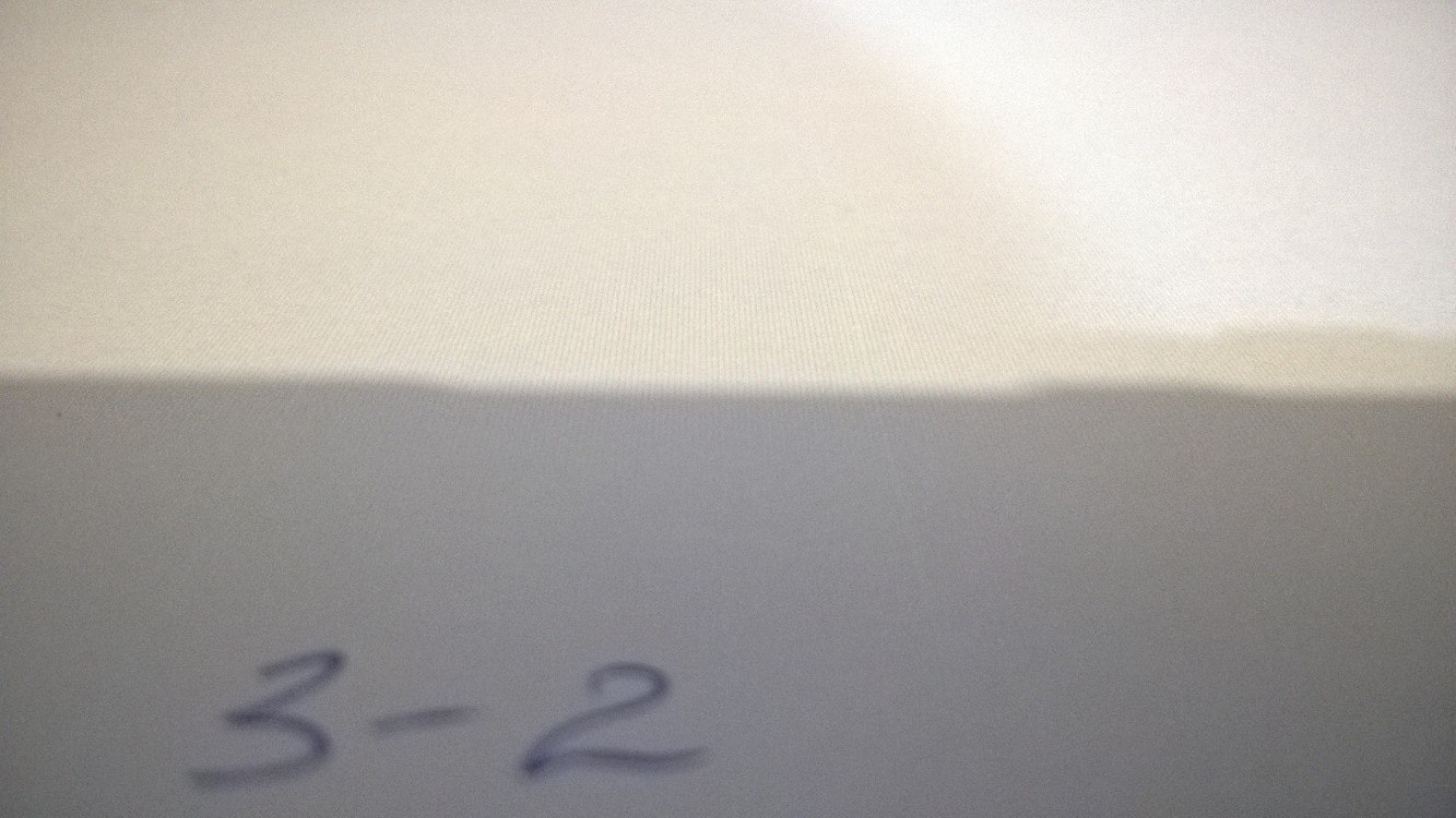

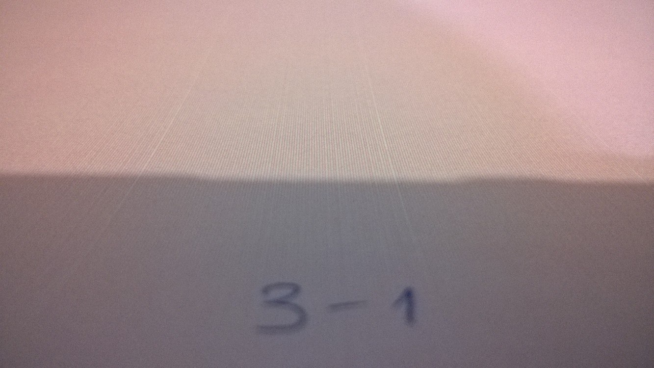

|    Сообщение #1359 Отправлено 25 октября 2016 - 18:24   aav-89
Чернила InkTec, срок годности еще 2 года. В тесте режимов печати LC себя вдруг показал, одна косая дюза. Сделал заливки для LM и LC. Вроде как не все гладко... прошу посмотреть)

|    Сообщение #1360 Отправлено 25 октября 2016 - 19:07   slef
Ну вот и причина полосатости. Советы выше уже даны. Пробуйте то, что подходит.
Были бы ПЗК, идеально было бы заменить.их на оригинал до устранения проблемы. Но поскольку СНПЧ, то пробуйте бутерброды. А вообще как давно открыты чернила, которые сейчас залиты? Если полгода прошло, есть смысл сразу их заменить. Пусть не сливать в унитаз, но собрать из донора и капсулы в шприцы. Залить свежих кубиков 20-30 и посмотреть спустя несколько дней. Прочистки здесь лишнее. Я так думаю возможны какие то микроскопические отложения на поверхности дюз или на выходе из дюз. Они нормальными чернилами растворятся за несколько дней
