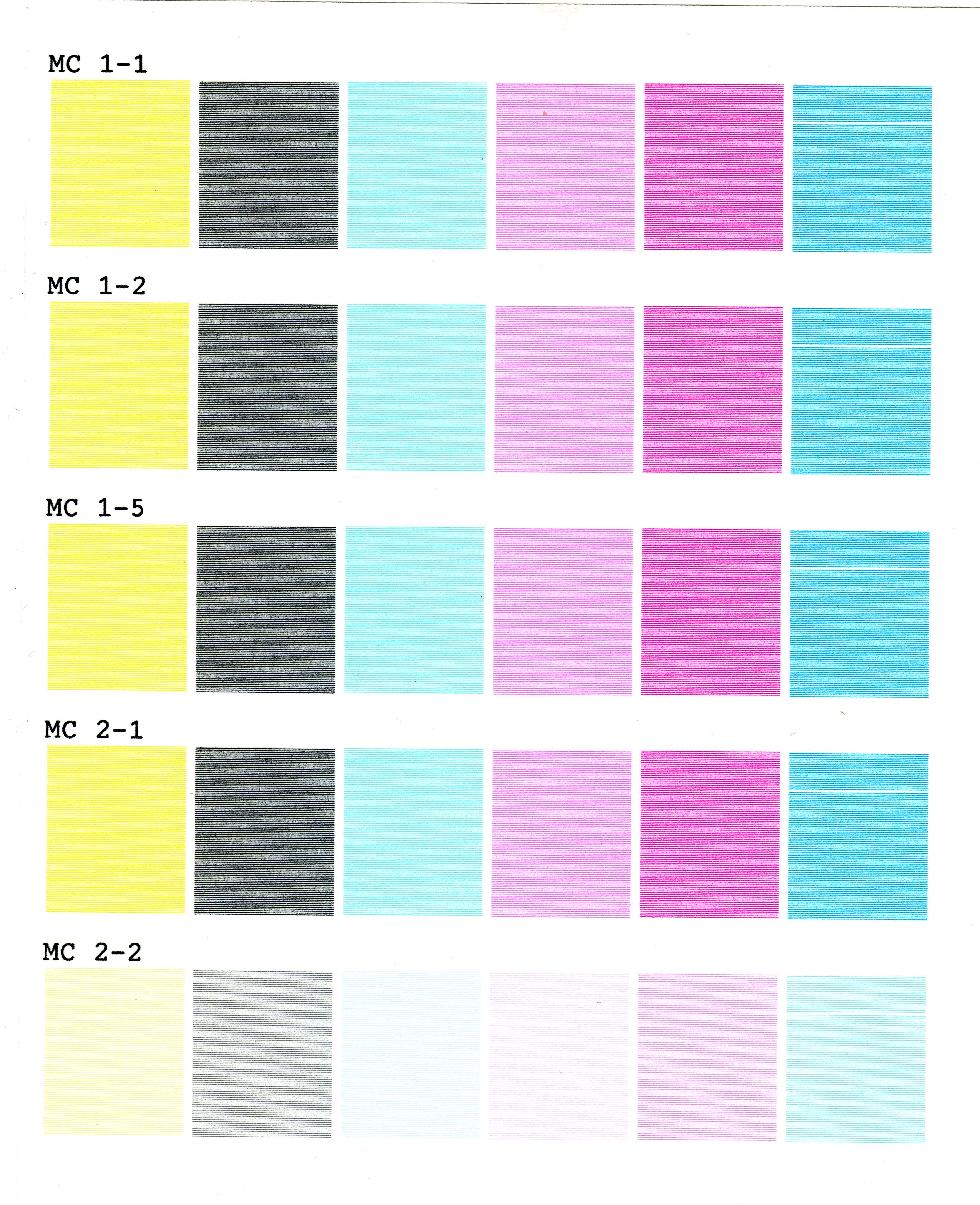

Ну и где "хороший" тест дюз? Вы что проблему не видите? Принтхелп - изучите форум.
| Сообщение #1382 Отправлено 26 декабря 2016 - 06:09
Если знаете, подскажите в чём проблема и где?
| Сообщение #1384 Отправлено 26 декабря 2016 - 07:50
Tigor911, на циане отсутствует одна дюза. Необходимо проверить заполнение демпферов, купить промывку и залить в капу, поставить голову на сутки.
| Сообщение #1385 Отправлено 26 декабря 2016 - 07:59
пока не купили промывку, просто налейте в капу с бугорком дистиллированной воды и запаркуйте ПГ вручную, оставьте на ночь. Утром сделайте одну обычную прочистку и проверьте еще раз тест дюз

Ну вообщем то поборол я свой недуг с полосами при печати.
Получилось так, что и при max dpi качестве печати стал полосить принтер. Напомню - вот мой вопрос в этом разделе - http://reseters.ru/...ndpost&p=415859
После прочистки головки, печатал 2-3 фотки нормально, а потом снова полосы в жёлтом цвете. Уже собирался покупать новый принтер, как советовали тут же, но всё же стал искать др. инфу по донорам и .....
Всё оказалось до банальности просто, прокачал чернилами свою систему СНПЧ на EPSON l800, и теперь нет полос даже в фото режиме. Напечатал около 20 фото формата A4 на Lomond суперглянец. Доволен как слон.
Вот тут хорошо всё рассказано -
Так что не спишите выбрасывать свой принтер на помойку, может быть проблема и не в разгерметизации головки быть, а в голодании чернилами доноров, как в моём случае.
Может быть кому то поможет моё сообщение.
