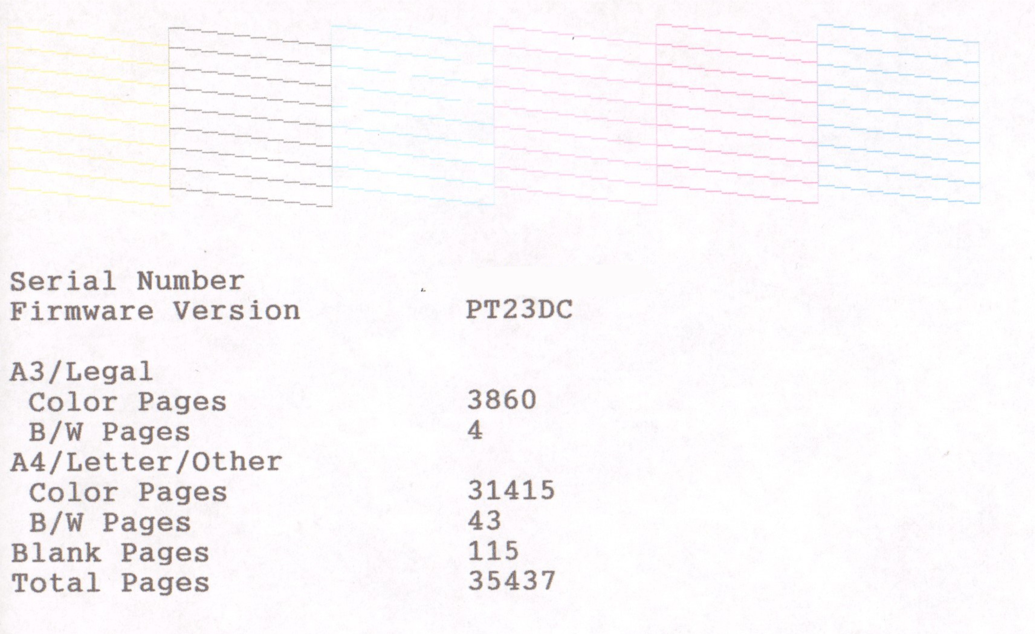

| Сообщение #1404 Отправлено 02 октября 2017 - 20:11
а такая информация, которую я не упомянул, что при выставлении высокого качества печати полос нет вообще, сможет сузить этот перечень и исключить что-то?

Большое спасибо, более новая версия этой же программы по этой ссылке и вправду сделала бесплатно тест печати.

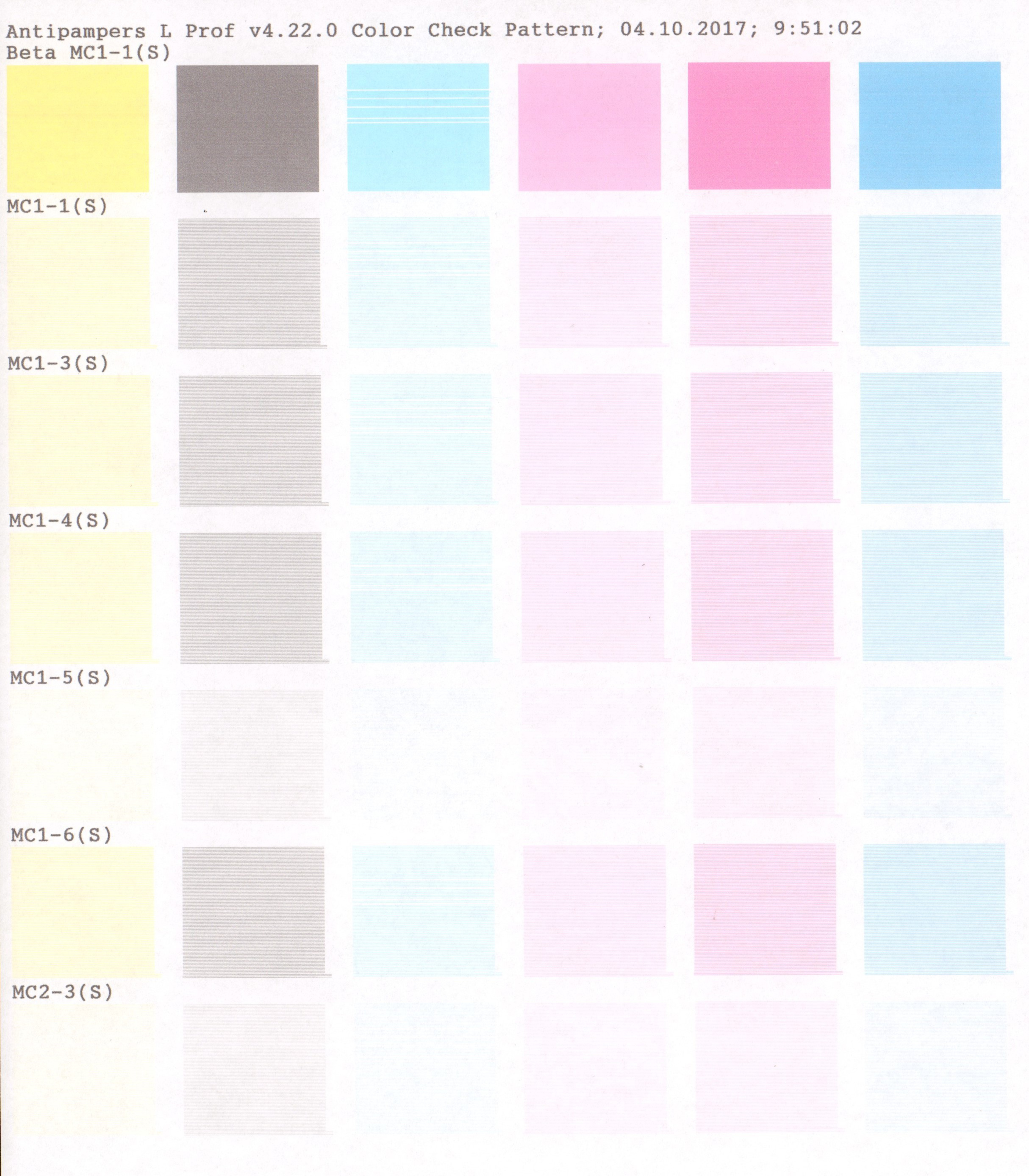

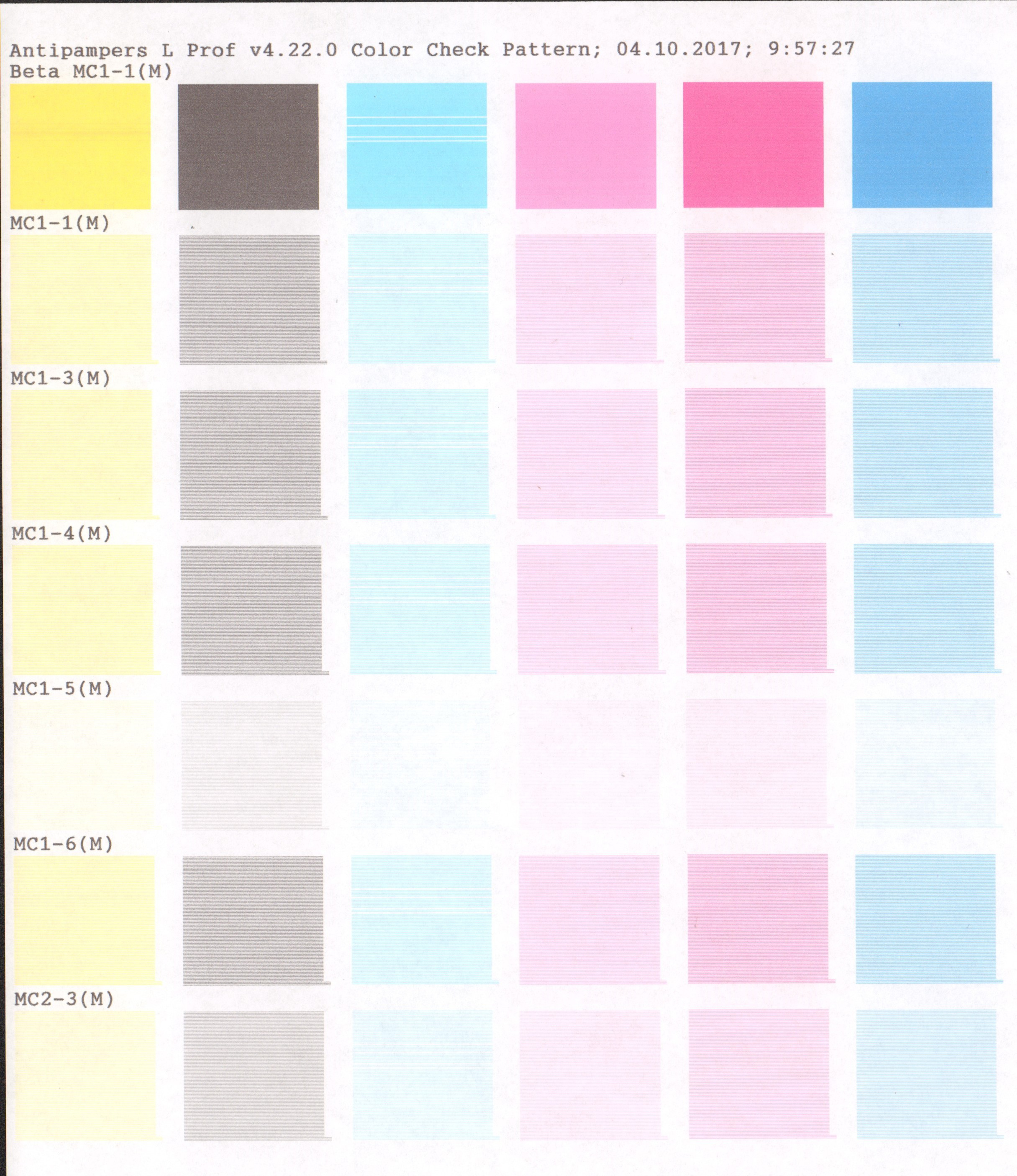

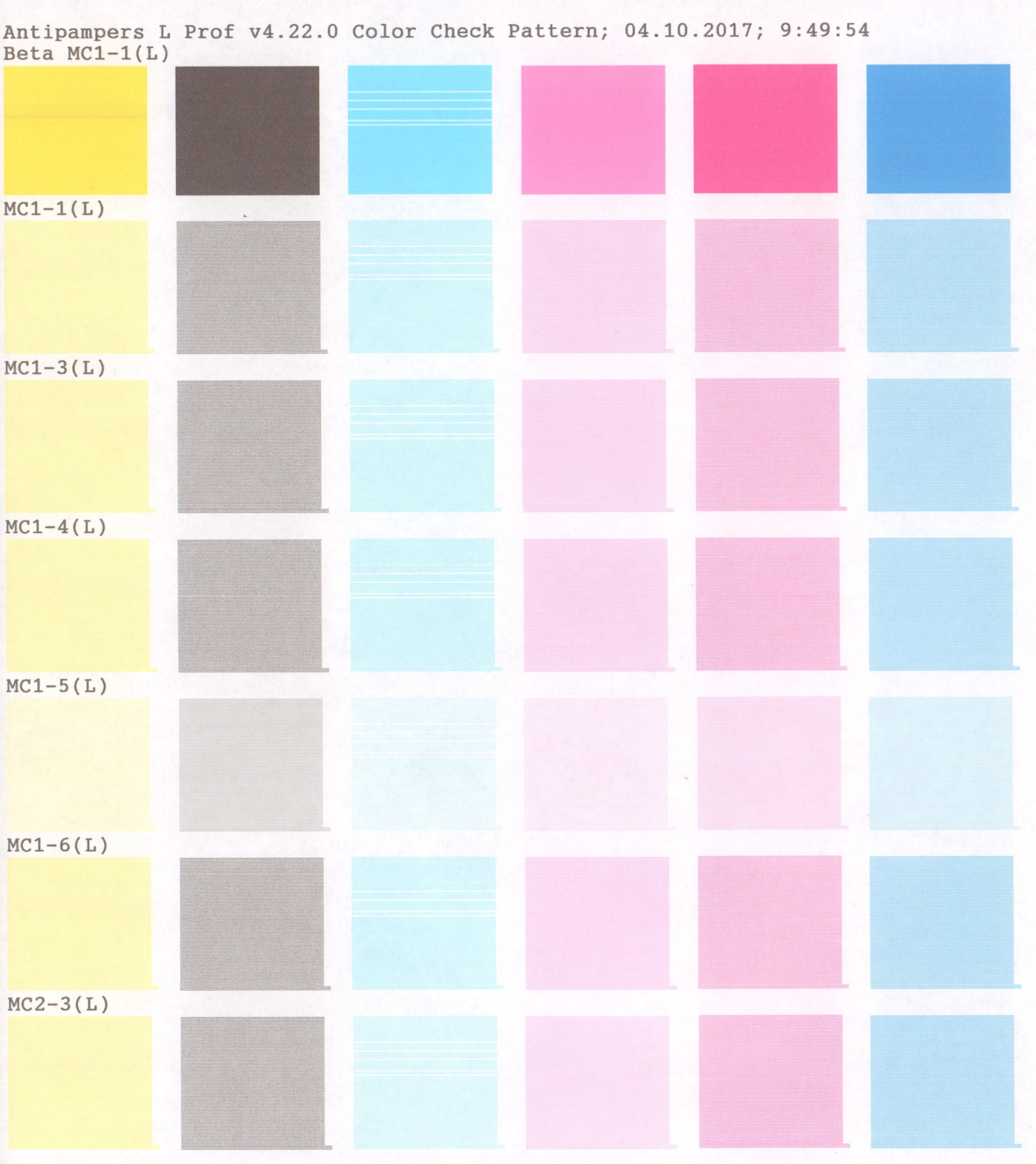

Morello, тогда покажи тест режимов печати

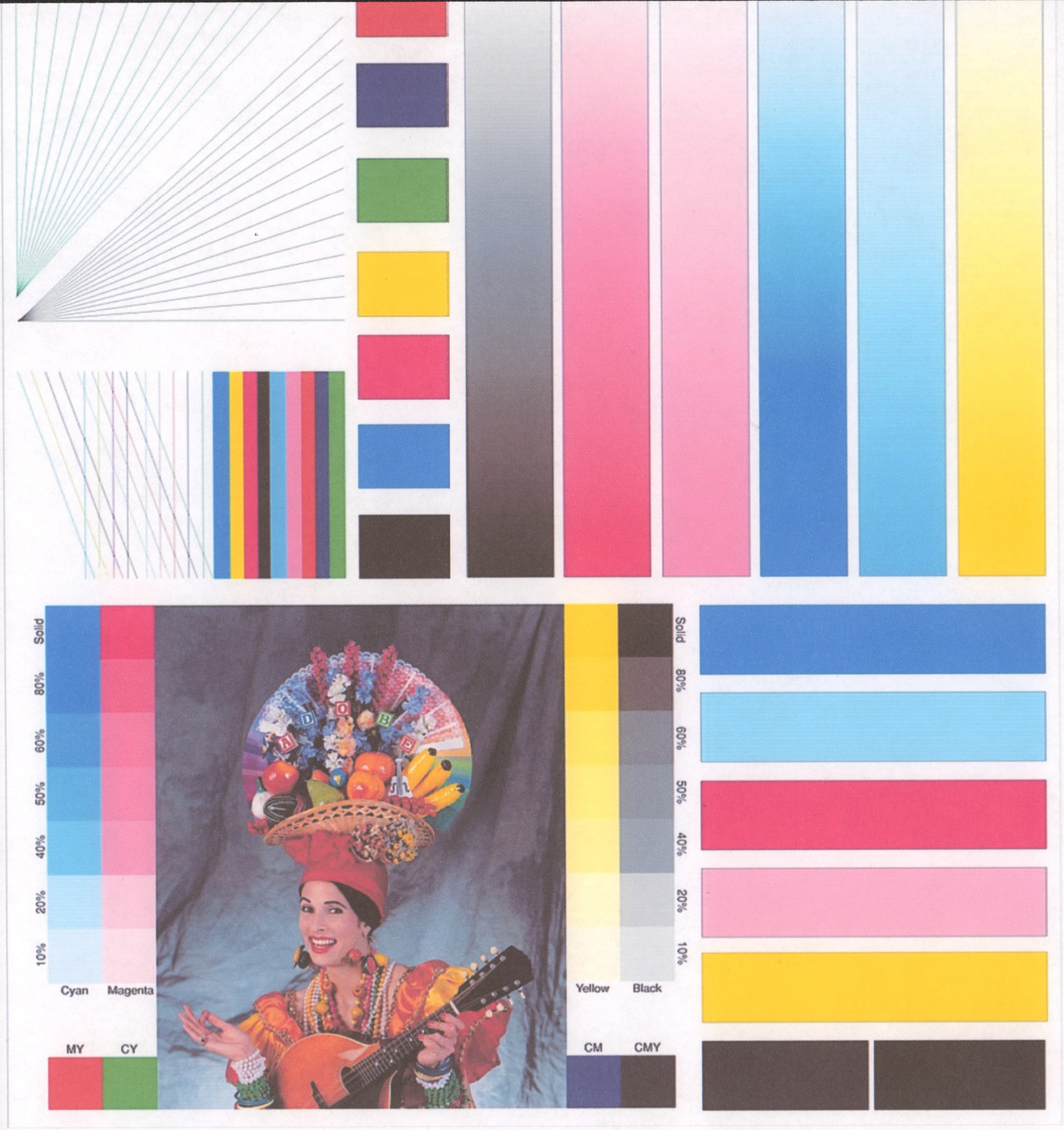

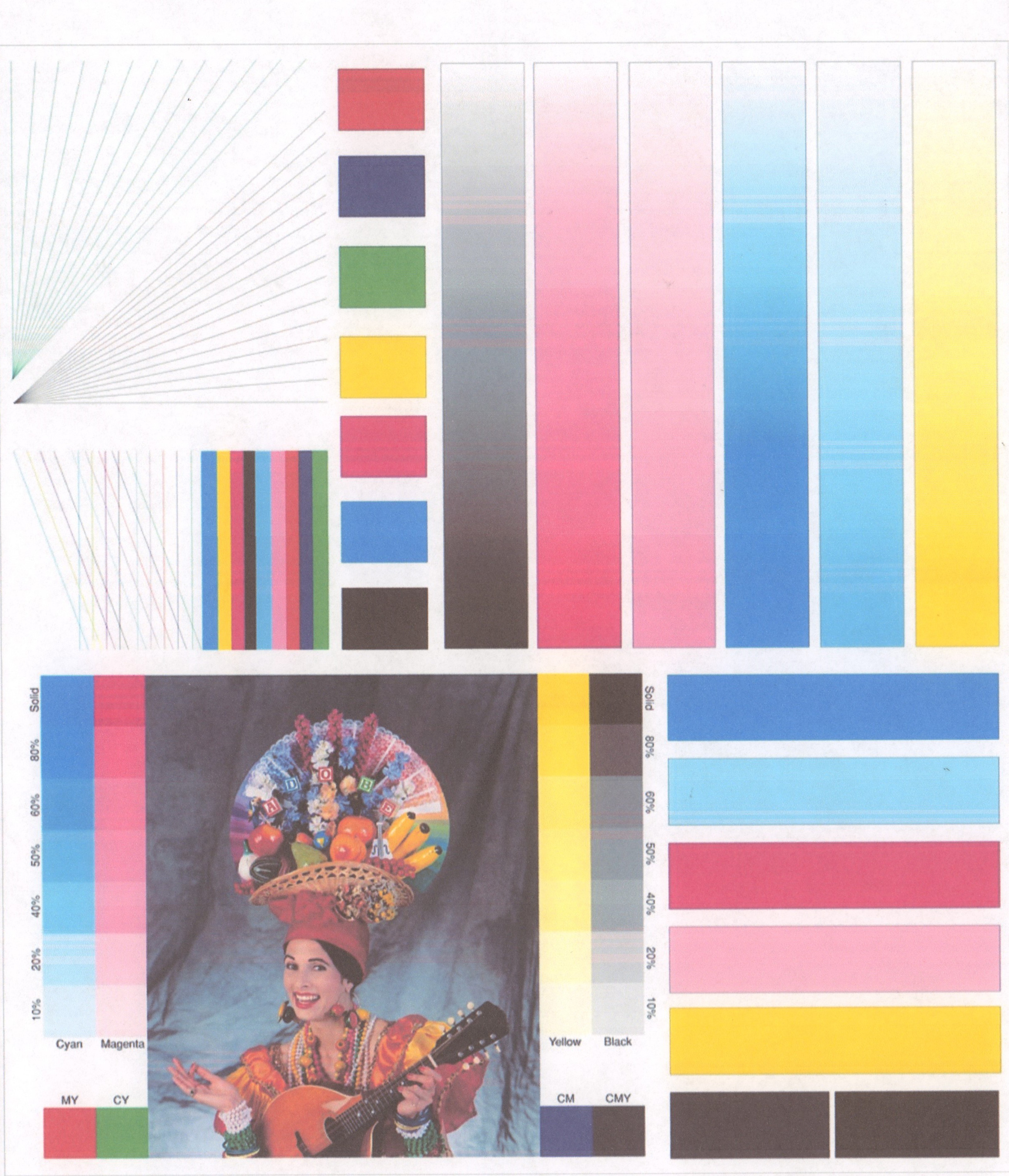

Сделал разные тесты: тесты печати с разными размерами капли, затем стандартный тест дюз и цветную картинку в стандартном качестве и высоком.
| Сообщение #1412 Отправлено 09 октября 2017 - 13:53
Не думал что это поможет в этом случае, но сделал из драйвера калибровку печатающей головки и проблема ушла...А я промывки по которому кругу делал.)
