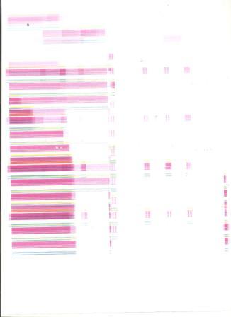

Уважаемые форумчане, сегодня подключил к ПК принтер Epson Stylus S22, который до этого стоял пол года без дела. Он начал ругаться на чипы, я их сбросил и распечатал тест головки на основании которого конечно нужно было делать ее щистку. Примерно после 3-х чисток мне вместо калибровочного листа вышло вот это изображение и все остальные аналогичные, полоски вместо изображения. В чем может быть проблема?
| Сообщение #1320 Отправлено 15 августа 2015 - 16:03
Смотри целостность электрического шлейфа. Замыкает он.
