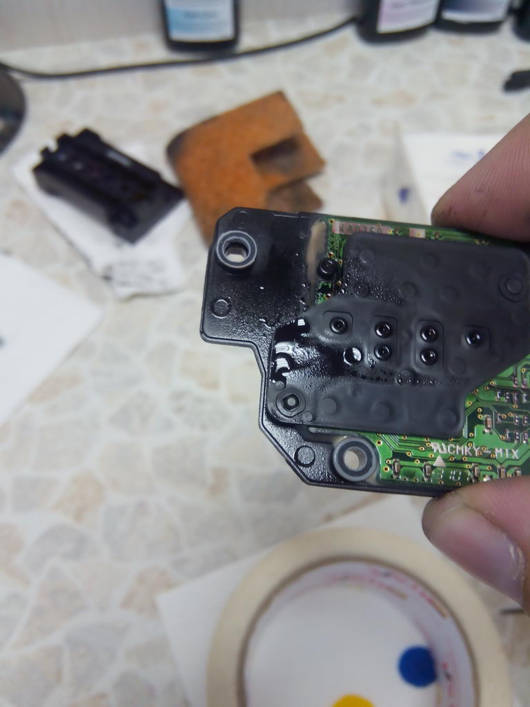

Помогите разобраться с проблемой.
Принтер Epson R290, с приличным пробегом (см. отчет PrintHelp).
Установлена капсульная СНПЧ resetters, чернила Ink-Mate 290.
Периодически возникающие тормоза исправлялись смазкой направляющей.
Когда это перестало помогать - перевернул двигатель каретки на 180 град, тормоза значительно уменьшились, но примерно через 100-200 отпечатков заметил проблему - на некоторых участках фотографий появились короткие черные полоски.
Для примера прилагаю такую картинку (далее везде прямые ссылки на изображения в высоком разрешении):
Выделил некоторые участки, чтобы было понятно о чем речь, но там таких полосок очень много, посмотрите внимательно. Что интересно, на желтом их никогда нет.
На реальных фотографиях соответственно такие же полоски встречаются хаотически в любом месте, но больше всего на тонах средней интенсивности, в частности на телесных оттенках.
Также на картинке можно заметить неравномерную полосатость, тоже для меня загадка, но видимо это все как-то связано.
Далее прилагаю тест дюз, расширенный тест и BRS-тест.
Тест
Расширенный тест
BRS-тест
Ни на одном тесте я не заметил дефектов. Особенно меня удивляет BRS-тест - ни на одной из цветных заливок нет никаких дефектов, в отличие от картинки выше.
Замена электрошлейфа к ПГ ничего не дала.
Сушить ПГ? Или еще есть варианты попроще?

| Сообщение #1327 Отправлено 19 августа 2015 - 12:21
В общем после вчерашней чистки и просушки ПГ сразу ничего не поменялось, все также плевал черным где попало. Однако сегодня с утра отпечатал штук 30 фотографий и пока все ОК.
Пока до конца не понятно, то ли протирка-просушка ПГ помогла, то ли что-то другое. Время покажет.
