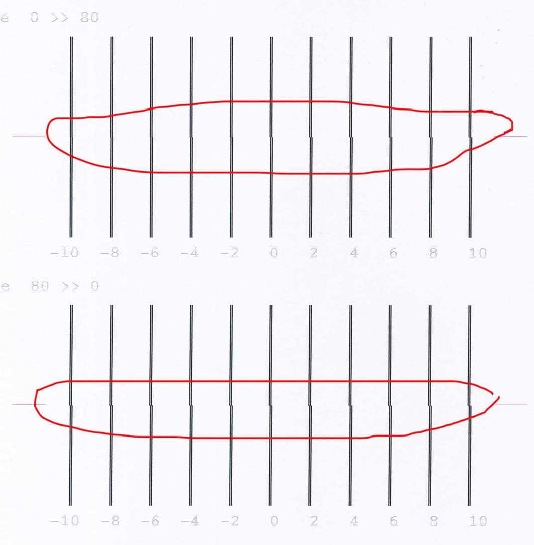

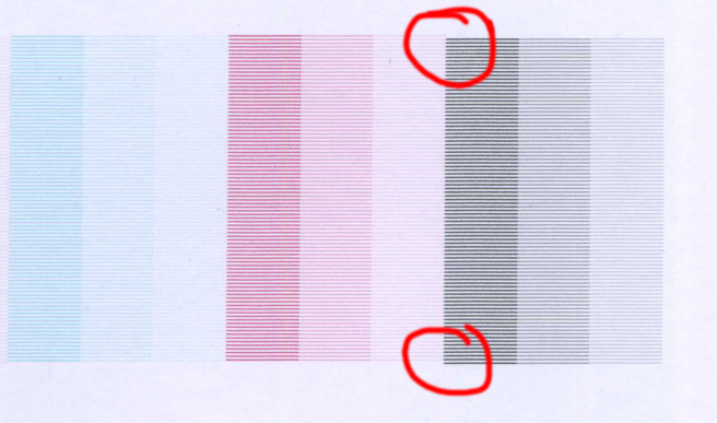

Здрасте всем! Вместо того чтоб офтопить, лучьше помогли бы. Ктонить знает как сдвиг дюз этот убрать,
картинка выше былаю
картинка выше былаю
| Сообщение #1020 Отправлено 26 мая 2009 - 19:01
ddd31
При печати не из АР это наблюдается? На втрой картинке надо выбрать самую прямую....
