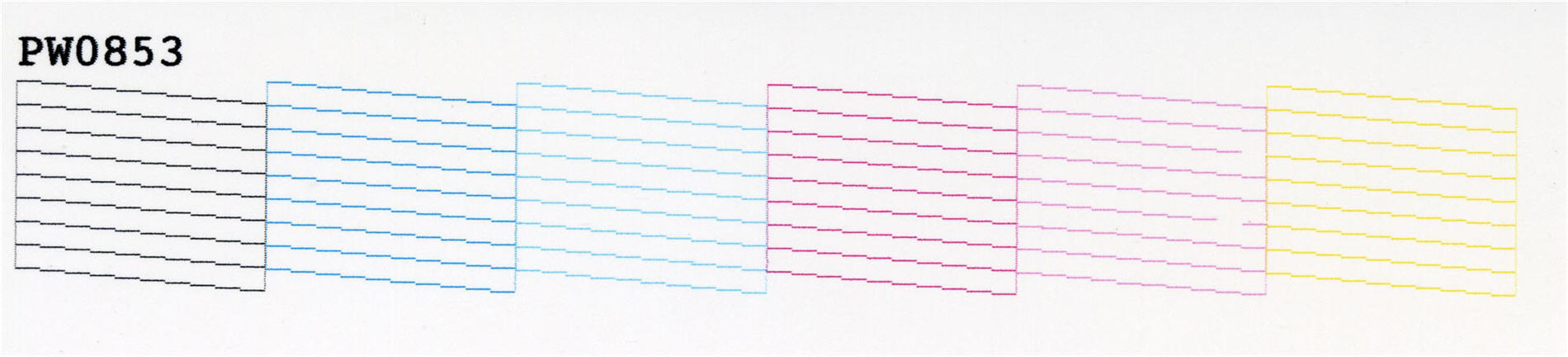

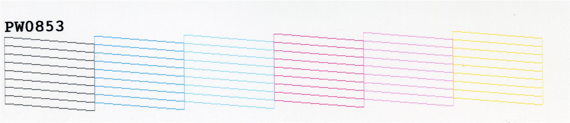

Да конечно!!! Но когда началась полосатость дюзы были в норме! А сейчас, ни то, ни другое! Вот новый тест который я сделал сегодня днем! Самое главное то что мыл я только "лайт мажента"!!! Да ы каким способом лучше мыть, какой промывкой, и на какой высоте должны быть доноры? Я мыл сначала водой для инекций, потом купил промывку CL04!

Хм...нормальный тест...значит "голодание" или подсос воздуха, проверить на герметичность...и банки я бы всё же ниже..., а не на 1 см. выше-как вы писАли.
З.Ы. Кстати проверить на герметичность можно просто-не снимая систему...опустите "доноры-банки" ниже принтера...насколько позволяет шлейф...и смотрите, не уходят ли чернила какого цвета назад...в доноры ...;) Какая-то часть понятно уйдёт...та часть которая занята воздухом в
капсуле...но потом должна остановиться. :)
