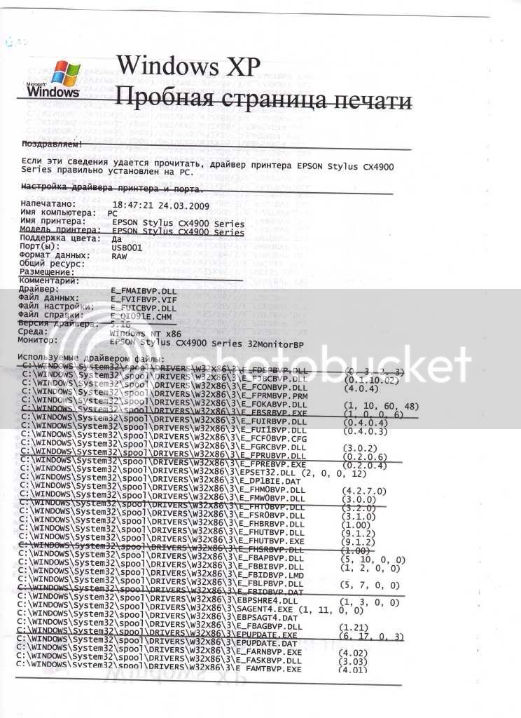

Граждане, вобщем-то проблема: МФУ Epson cx4900 (установлена СНПЧ), протояло 3 мес. без печати - засохла голова. Головку достал, промыл как положено, поставил обратно. Прокачал чернила (сделал прочистку головки драйверами), пробная печать - почти нормально, но кое-где небольшие пропуски, еще раз - хорошо. На следующий день пробная печать - полосы!!! Не пропуски, а черные горизонтальные полосы по всей длине движения головки. Вот такие http://i456.photobucket.com/albums/qq289/n...ore1/img009.jpg
Бледный текст на белом фоне - это просто с обратной стороны листа напечатано то же самое.
Уровнем банок СНПЧ игрался не помоголо (хотя, думаю, не в этом дело).
Какбудто на те дюзы которые должны "молчать" подаются чернила. Проблемы с электроникой/шлейфом - не знаю...Кто что думает?
| Сообщение #969 Отправлено 25 марта 2009 - 20:14
Дим, у меня одно предположение: что-то перемкнулось после промывки. :)
На тесте дюз такие же полосы?
| Сообщение #970 Отправлено 25 марта 2009 - 20:18
Подкорачивает...а вот где...или в шлейфе или в разъёме или в ПГ.
| Сообщение #971 Отправлено 01 апреля 2009 - 20:10

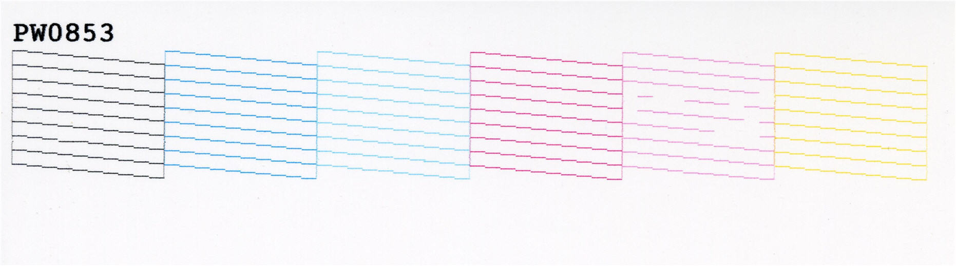

| Сообщение #973 Отправлено 06 мая 2009 - 10:38
привет всем ! раньше была проблема с полосами решил её ,в один день поменял банки про на офис ,а потом назат поменял не понравилось,так теперь жёлтый цвет пропал , несколько дюз работат с начала ,а потом пропадает вообще. мфу сх8300 пегмент
| Сообщение #975 Отправлено 06 мая 2009 - 17:18
Главная проблема это безработица,принтер стоит без дела месяц.А должен вкалывать пропускать каждый день как минимум 150 листоа А4.Тогда и засоров не будет.Один раз было,я применил бутерброд.Помогло,но без дела стоять вредно принтеру,да всем плохо .Кушать хочется всегда.
| Сообщение #976 Отправлено 06 мая 2009 - 18:32
промывал мускулом и офисные и прошки ,что можно сделать что бы поставить его на ноги ?, да стоит иногда без дела
| Сообщение #977 Отправлено 06 мая 2009 - 18:57
При заменах легче мусор хватануть. Попробовать обратным рывком (отсосом).
А может шлейф пережало или воздух не идет в донор, или фильтр чернильный
Можно вытащить из капсулы шлейф и отпечатать тест.
