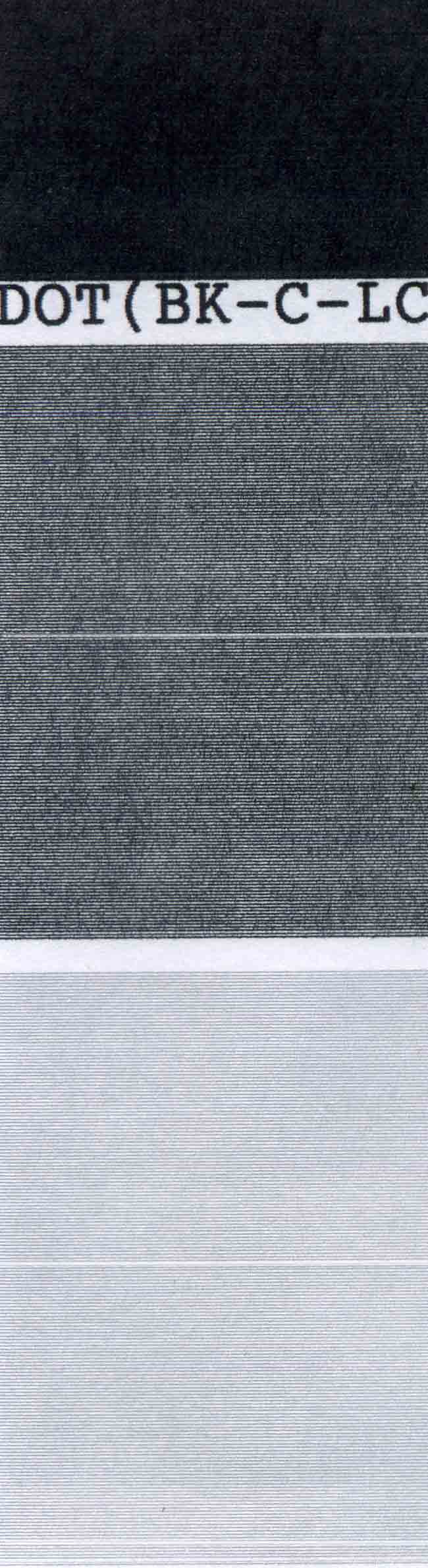

| Сообщение #937 Отправлено 11 марта 2009 - 15:50
Вот и у меня R200 заполосил. На нем перезаправляемые картриджи купленные в Новосибирске у Инктека и их же чернила. Картриджам примерно месяцев 9 от роду. Причем полосит не каким то одним цветом, а по виду напоминает очень мелкий растр - как мелкие царапины (Непропечатки) по всей фотке. На стандартном тесте дюз всё нормально. А тест из сервисной утилиты на черном цвете в прямоугольниках со средней и особенно с низкой интенсивностью заливки видны пропуски линий. К сожалению пока не могу скнированное изодражение выложить. Я так понимаю забилась головка. Вот вопрос в связи с этим такой: Каким способом мне лучше её чистить, снимать и обратной прокачкой высасывать шприцем грязь или одевать на штуцеры шприцы с промывкой и ждать пока само собой протечет.
Если первым способом, то есть ли где-нибудь кроме как в мануалах нерусских описание, желательно с картинкми, как головку снимать, а то я в инглише не особо силён, боюсь, переведу что не так да, разкурочу окончательно принтер ?
Если вторым способом, то надо промывать мистером мускулом или просто нашатыркой разбавленной ?
| Сообщение #938 Отправлено 11 марта 2009 - 18:24
Зачем сразу из пушки по воробьям?! Без качественного теста дюз До печати листа сплошной заливки базовыми цветами и сразу ПОСЛЕ говорить о необходимости промывки а тем паче снятии Пг не имеет смысла. Или вы собрались еще один хороший принтер отправитьк праотцам?
