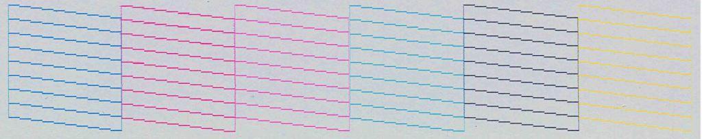

| Сообщение #908 Отправлено 06 декабря 2008 - 20:53
Доброго времени суток!
Прблемка с полосатостью принтер Epson R290 СНПЧ Hi-Black чернила Mega-Ink.
Тест дюз идеальный...
как я понял из другого теста проблема с litht cyan...
Ветку прочитал, все перепробовал...
Выкладываю фотки в студию, может быть найдется здесь здравомыслящий человек и подскажет.
Заранее благодарен.
Заранее благодарен.

Не столь идеален, как кажется.
Граница лайтов (циана и маженты) заметно расходится.
Оценить лесенку при таком качестве проблематично.
| Сообщение #911 Отправлено 06 декабря 2008 - 21:56
Silver0ff (6th December 2008 - 08:53 PM) писал:
..а почему тест вверх ногами?
| Сообщение #913 Отправлено 06 декабря 2008 - 23:55
Капец
А какой тогда "НЕ идеальный"?
Silver0ff
СНПЧ на свалку, чернила в унитаз, принтер в ремонт, сам в FAQ.
| Сообщение #914 Отправлено 07 декабря 2008 - 08:31
koka (7th December 2008 - 01:14 AM) писал:
Странно, очень странно...А когда, после чего случилось...наверняка что-то делали...игрались чем?
В процессе печати начал полосить дальше были танцы с бубнами...
Искатель (7th December 2008 - 01:23 AM) писал:
Проблематично в 100 Кб вогнать две качественные картинки...
romanM (7th December 2008 - 01:56 AM) писал:
Так получилось :) печатал на куске бумаги в процессе сканирования перевернул...
Episode (7th December 2008 - 03:55 AM) писал:
А может и у Вас будут предложения?
Спасибо за ответы, буду пробовать ММ в банку такого я еще не делал =)

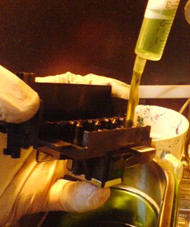

| Сообщение #919 Отправлено 21 декабря 2008 - 01:02
Для борьбы с кривоструем предлагаю следующий, лично многократно проверенный способ. Если после УЗ-ванны, не удаётся очистить 1-2 кривоструящих дюзы, примените фирменный, принтерный, способ очистки:
В некоторых случаях очень иногда сложно очистить одну-две кривоструящих дюзы, и в таких случаях помогает очистка ...пальцем, имитирующим очистку резиновым шкребком на принтере. Надавливая шприцом, в проблемный цвет ММ, производите чистящие движения пальцем по поверхности пластины дюз, потом конролируйте визуально дождик, после таких процедур, очень часто пробиваются неровно бьющие дюзы.

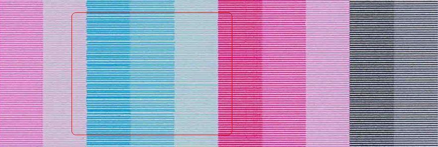

| Сообщение #920 Отправлено 31 января 2009 - 07:12
Доброго всем время суток, уважаемые.
Даже сложно с чего-то начать. Дело в том, что я печатаю фотки уже где-то год. Смешно признаться,но сначала пользовался canon 3500 - без СНПЧ. На самом деле аппарат превосходный - и расход чернил в 2 раза ровно меньше, чем у r270 . Но при больших объёмах - умирает голова.. при этом выдавая хлопья и полосы. Так я погубил 8 принтеров canon 3500 ^_^
Затем подумав получше, купил R270. Но так как печатать надо много, очень много и каждый день - небыло возможности ждать 3 недели СНПЧ от резетера. И купил я комплект перезаправляемых картриджей РДМ. Прочитав на этом замечательном форуме, как правильно пользоваться такими картриджами при объёмах печати (просто оооочень аккуратно доливаем в картриджы невынимая из принтера чернилки и печатаем и печатаем). Для этого срезал часть "крыши" принтера под крышкой и голова на парковке легко доступна для сервисного обслуживания.
Я уже обрадовался. и радовался долго. Мой аппарат напечатал таким образом больше 10000 фоток за два месяца - идеально, без полос и всякого головняка с уровнями и прочими СНПЧ-ными замороками. И думал я, что я победил.
А ТЕПЕРЬ ПРОБЛЕМЫ:
техническая сторона
r270
ink-tec
картриджы RDM
внутри всё чисто
слив отдельно
прокат - 10000 фоток
тест дюз= 100%
печать фото на Наилучшем качестве = отлично
печать на просто ФОТО = ПОЛОСЫ
и начались полосы - очень неожиданно для меня. Сначала печатает 3-5 снимка хорошо,а потом полосы, всё больше и больше. но мне надо работать.
и теперь главное: расстроенный я поехал в магазин за новым R270 , подумав, что мой старый принтер уже отработал своё и ПГ помёрла.
и вот оно:
НОВЫЙ R270
Новый (!!!) комплект перезаправляемых картриджей
прокат = 0 фоток
ink-tec
и-и-и-и- ОПЯТЬ ПОЛОСЫ! представте моё состояние.
затем я целый рабочий день потратил изучению этой ветки.. и где-то на 20 странице вроде нашёл ответ!
Что общего между моим старым принтаком и новым?? ЧЕРНИЛА ink-tec - ОДНОГО закупа! и как раз примерно я купил новую партию чернил, начались полосы на моём старом принтаке.
МОЙ вывод - бракованная партия Ink-tec. Но я не проверял ещё. завтра поеду на новой партией.
Люди - скажите - я же прав в моём случае. или у меня уже паранойя? я уже 3-й день в полнейшем стрессе - перепробовал десятки методов из этой ветки.
Сам имею свой сервис по принтерам и стыдно, восстанавливая людям принтеры, не могу помоч себе. Чернила вроде должны помоч...
P.S. жду наконец через 2 недели СНПЧ от резета))
