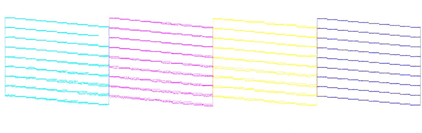

Помогите мне с принтером, epson r220 установлена снпч рдм картриджная, суть проблемы в том что при печати появляются тоненькие линие голубого цвета, тест дюз нормальный, я думаю здесь чтото с электроникой, дюзы у меня не забитые. хотел почистить соединение шлейфа в самой печатающей головке, но шлей скрывается где то внутри пг.

да нет дружище, у тебя и на тесте дюз такая же картина !
присмотрись ! это КЗ в голове, разбирай, суши пока совсем не згорел.
может чернила где то подтекают в голове, может мыл ПГ не аккуратно, может картриджи не аккуратно ставил.

почистил соединение шлейфа на пг и на плате самого принтера, заодно прозвонил шлейф на обрыв, вроде целый. Думаю замыкание в самой пг, Может заткнуть дюзы которые плеют лишнии линии?

я имел ввиду отключить вообще голубой цвет, и печатать только черным, или заклеить одну дюзу которая глючит

Знакомая ситуация.... Не знаю почему - ещё не разобрался... но у меня после установки СНПЧ на CX8300 и 7300 (и только на этих принтерах) такое постоянно на всех дюзах и продолжается около 2 - 4 дней. Потом проблема уходит. Как бы сама собой.
P.S. У вас на чорном перелив. Такого правда не было у меня а двоение дюз - да.
