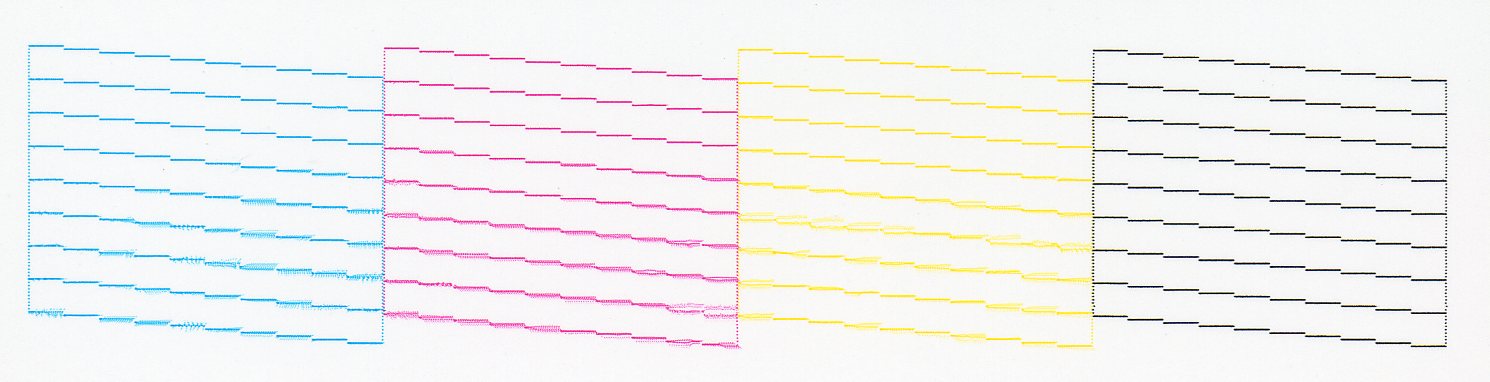

Я конечно извиняюсь за назойливость и понимаю,что мой CX 7300 из дешёвых вариантов,но однако хотелось-бы услышать комментарий людей часто сталкивающихся с проблемами печати на принтерах!
Прочёл очень внимательно практически все разделы форума связаные с проблемой полосности при печати и хотелось-бы заставить эту сволочь печатать фото нормального качества (на профессиональные отпечатки я не претендую) без полос видимых не вооруженным глазом.
Что-бы добиться нормального теста дюз,перепробовал все методы промывки и отмачивания ПГ,кроме всем извесного и популярного бутерброда и УЗ ванны.ПГ полностью снимал с принтера и отмачивал путём погружения на 5 мм в растворы ММС,ММЗ с установлеными шприцами с промывкой.В каждой промывке ПГ находилась до 2-х суток поочерёдно,а потом на всякий случай пару часов с подогревом (не головки).Применялся и отсос промывки,и лёгкое продавливание.
Чесно говоря после распечатки теста (принтер заправленый отстоялся ДВОЕ СУТОК),у меня было желание посмотреть как он летает при старте из окна,но где гарантия,что следующий купленый будет нормально печатать?
Тест напечатан на глянце чернилами Ink-mate.СНПЧ капсульная SuperPrinter Офис.

| Сообщение #1043 Отправлено 15 июня 2009 - 21:08
Притаком тесте дюз нормально будет печататься только черный текст... На остальных цветах дюзы "пушат" безбожно. Если не помогают столь радикальные методы промывок, остается посоветовать только -менайтечернила на другую марку, тем более что на пигмент Инк-мэйт (ведь у вас именно он?) читал много нареканий
| Сообщение #1044 Отправлено 15 июня 2009 - 21:11
Как он (принтер) при таком тесте может нормально печатать?

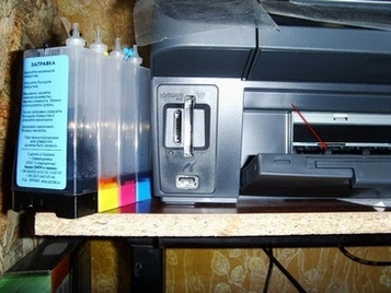

Попробуйте определить минимальную высоту установки доноров (т.е. максимальный перепад высоты, максимальное разряжение), при которой чернила еще достигают бумаги.
| Сообщение #1049 Отправлено 17 июня 2009 - 18:34
При опускании доноров на 15 см ,начинают выпадать дюзы.Тест на всех уровнях практически одинаковый
| Сообщение #1050 Отправлено 17 июня 2009 - 19:21
я бы поднял доноры сантиметрика на 1.5 примерно :-)
а еще много зависит от того на сколько полностью заправлены картриджи, если СНПЧ картриджная. Но поскольку она капсульная, то просто на 1.5 см.
