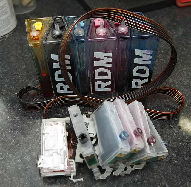

| Сообщение #1087 Отправлено 28 августа 2009 - 14:35
Episode -огласите весь список пожалуйса!
что делать нужно? ставить СНПЧ другой фирмы?
кстати система СНПЧ у меня стоит фирмы IST. (заправка системы сделана правильно)
Вот четко отбалансировал систему, дал остояться 12 часов.)без промывок и прочисток ПГ)
Тес дюз - 100%
начинаем печать - 1й лист все четко - второй лист начинает полосить - вылетает 1 дюза, 3й лист - полосит еще сильнее - вылетает 3 -5 дюз.
печатаем полностью черный залитый квадрат на весь лист - получем сплошные полосы.
после отстоя печатаем опять ченый квадрат - уже полос в 3 раза меньше.
и все это тольо с черным цветом.
что делать то господа?
Тес дюз - 100%

Два юзера купили в одном и том же магазине:
1. Принтеры R270.
2. Чернила ИнкТек в оригинальной (литровой) упаковке.
Первый юзер прикупил СНПЧ IST.
Второй - RDM.
Первый, сообразуясь с прочтением форумов, прикинул, что ... нахрен рисковать, и не стал устанавливать супер-пупер картриджи. Доноры и шлейф использовал.
Второму тупо установили RDM полностью.
Через некоторое время второй попросил первого посмотреть, почему возникли проблемы в чёрном канале.
А первый в это время забил на всё заморочки второго и решил, что свой новый принтер он оборудует бронзографитовыми подшипниками каретки, так же как и старый. :)
Я пошёл на фотосессию. :)
