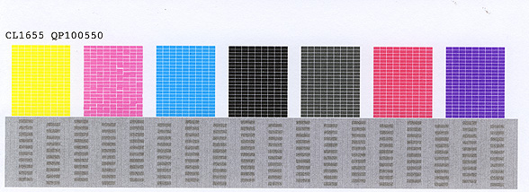

Полосит R800 прочистка не помогла. Причём по всей видимости одна дюза забита на пурпурном цвете. Странно то, что у меня два принтера Эпсон R800 и оба с капсульной СНПЧ и на обоих одна и та же проблема. Если сделать тестовый отпечаток через настройки принтера (это который полоски печатает), то ничего плохого там нет, а при автоматической прочистке и вывода теста (который прямоугольники печатает) видно, что в пурпурном цвете не всё так "гладко". Использую пигментные чернила InkTec. Пробовал прочистить промывочной жидкостью, стандартным путём через настройки принтера, но не помогло. Как решить эту проблему? Прилагаю скан тестового отпечатка.
| Сообщение #1113 Отправлено 20 октября 2009 - 13:19
Конечно может!
Смотрите в ФАКе как правильно проделать эту операцию....
| Сообщение #1114 Отправлено 20 октября 2009 - 13:44
Спасибо! Посмотрел. С виду вроде бы всё просто. Ещё раз спасибо за подсказку!

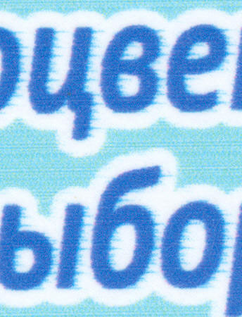

| Сообщение #1119 Отправлено 28 декабря 2009 - 18:06
Пробовал банки поднимать, полосы стают меньше, почти не видно но есть. Но чернила прям текут с головки, явно балансировка в плюс, вернул обратно.
Сделал калибровку. Печатать стал не лучше, как бы не хуже:)))
И вот печатал двунаправленно на матовой бумаге. Посмотрите прикрепленный файл. Это что за беда?
| Сообщение #1120 Отправлено 28 декабря 2009 - 18:14
Это на Лексмарке...али на Сапопе...али на ХулиПакарде...али ещё на чём...а ещё бы и чернилки...али какие...
пошёл я за кубом временнЫм...может он что скажет, а то мой шар глючить стал...после прохода через коллайдер...
