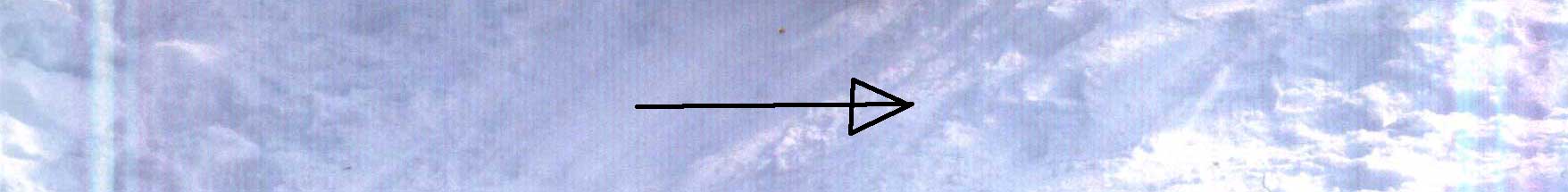

Помогите с диагнозом.
Принтер R290. Стоит комплект перезаправляемых картриджей. Не могу избавиться от полос. Они особенно видны в начале и конце отпечатка. Прилагаю скан печати. Стрелка показывает направление печати. Прикрепленное изображение: polosy.jpg
В чем дело? Можно ли это исправить.

|    Сообщение #1145 Отправлено 11 марта 2010 - 09:05   olderman
На предыдущем принтере стояла у меня СНПЧ. Проблемы с полосой в начале отпечатка тоже были. Намучился я с той системой. То выше подымал чернильную емкость, то ниже. Проблем было выше крыши. Чернила регулярно пересыхали в головках ( я печатаю не очень часто) и приходилось их помногу раз прочищать. В конце концов я выкинул принтер и купил новый куда поставил перезаполняемые картриджи.

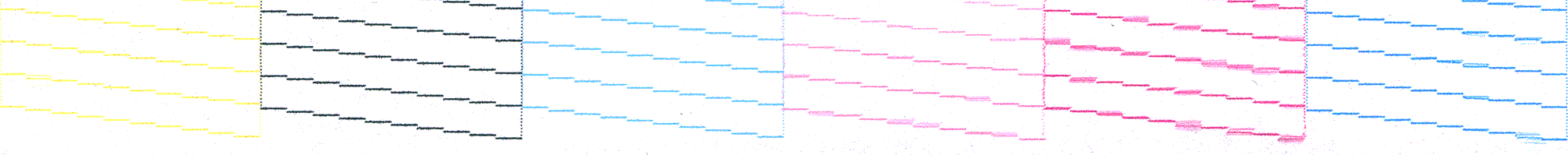

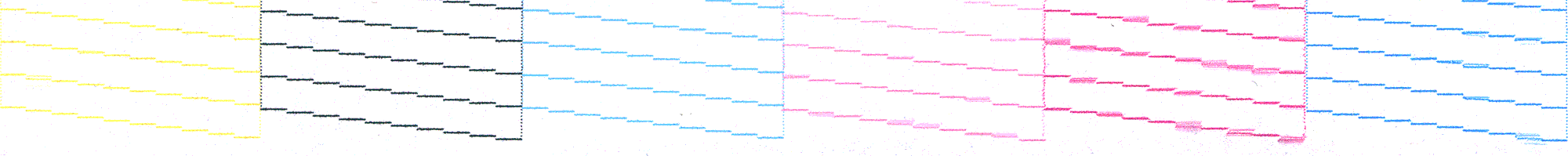

|    Сообщение #1146 Отправлено 04 апреля 2010 - 18:52   olderman
Просмотрел жалобы, но своего варианта не нашел.
У меня тест стал странным: вот какой Прикрепленное изображение: ____.png
Полосит красный цвет, на тесте видно, что на этом цвете дюзы иногда как бы плюют краску дважды или в разные стороны. На других это бывает но редко. Что делать?
принтер EPSON R290
Прошу прощения, загрузил несколько картинок, а как убрать лишние не нашел.
  • Прикрепленное изображение: ____.png
|    Сообщение #1147 Отправлено 04 апреля 2010 - 19:24   Nikolai67
Ключевое слово - перезаполняемые картриджи. Готовься покупать очередной принтер.
|    Сообщение #1148 Отправлено 05 апреля 2010 - 06:07   olderman
А можно более развернутый ответ получить? Это, что дюзы вышли из строя? И причем тут тип картриджа? Допустим, чернила слишком текут или, наоборот хуже, но дюзы то тут причем?
|    Сообщение #1149 Отправлено 05 апреля 2010 - 11:57   Nikolai67
Не будет развернутого ответа, ибо не видно развернутого вопроса.
Одному тебе извесно, как и что у тебя стоит.
|    Сообщение #1150 Отправлено 05 апреля 2010 - 15:23   olderman
:unsure: Вопрос был простой: это что, дюзы неисправны? И если, да то как на это влияют перезаполняемые картриджи?
