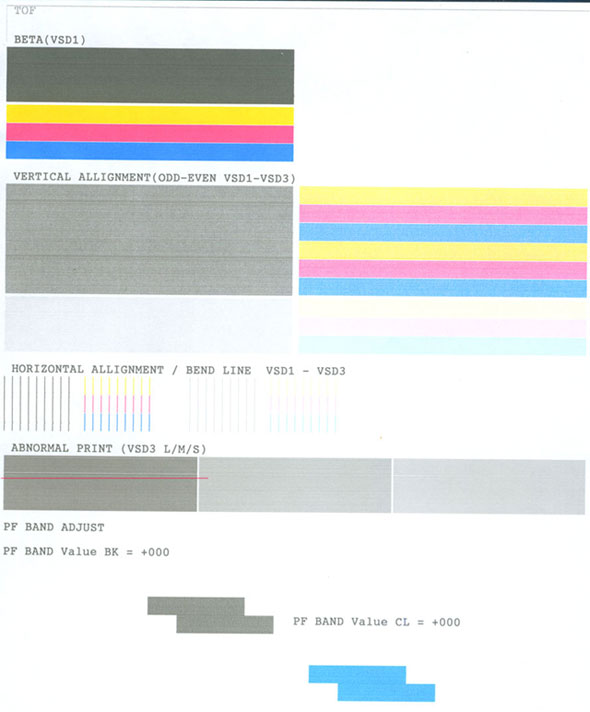

| Сообщение #1179 Отправлено 15 июня 2012 - 21:15
Подскажите в чем может быть причина горизонтальных полос (подчеркнуто краснным цветом) на тесте?
и здесь "пробелы"
вот тест дюз, но он, вроде, нормальный
принтер C67 Photo Edition, ПГ установлена новая, только что полученная от EPSON.
СНПЧ 2П-капсулы, доноры - самодельные мариотты (типа гидродоноров, но ВО 10+ мл.), ВО заполнен воздухом.
чернила OCP пигмент набор BxP 102, 115, 110
в AP калибровал, но, возможно, чего-то еще не откалибровал.
при печати через PrintFab "360dpi fine" этот эффект уже мало заметен, но хочется понять причину.
После установки ПГ и прочисток таких полос было больше, через два часа отстаивания - тест, который выше (final-2.jpg), через 15 часов - полоса в том же месте.
и здесь "пробелы"
