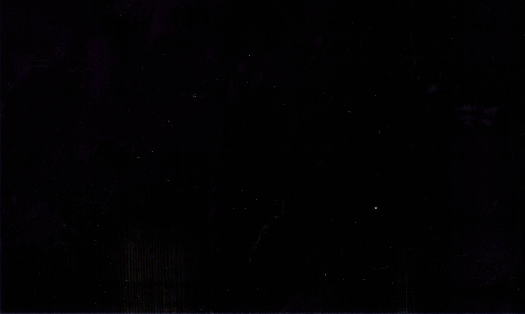

Принтер епсон р200. Долго стоял. Поставил картриджную снпч ИСТ, чернила Инктек. Полосит, плохо пропечатывает, при печати в режиме наилучшее фото почти незаметны полосы. Тест дюз хороший, правда возможности выложить нет. Проблема в том, что печатает нечеткие обычные черные буквы в текстовых документах, похоже на сбитую калибровку. Выполнил ее с помощью штатной утилиты и АР, там когда печатает квадратики - все нормально, а когда в АР напечатал вертикальные полосы, то не смог выбрать без смещения, ибо они все какие-то рваные получились. Потом распечатал просто черный квадрат и заметил, что черный в процессе печати при первом проходе печатает полосками, а не сплошняком. Ленту энкодера чистил, бутербродов сделал штук 20, чернила свежие залил, в голове промывал черный цвет с помощью горячего ММ. СНПЧ до этого успешно работала на другом аналогичном принтере. Что еще можно сделать? Эти нечеткие буквы уже просто достали

Тут любая гадалка скажет: меняйте чернила. Понятие "свежие" слишком растяжимо.
И еще: когда "горячий мистермускул" пошёл в ход, то никаких гарантий. "р200" уже давно пора отправить на помойку. В любом случае.
| Сообщение #1218 Отправлено 08 мая 2013 - 18:10
свежие значит только что купленные, годны до 16 года
другие у нас достать тяжело
| Сообщение #1219 Отправлено 08 мая 2013 - 18:13
чернила тут уже не при чём...есть такое-деградация.
| Сообщение #1220 Отправлено 08 мая 2013 - 18:41
То есть ему уже ничем не поможешь? Печатал этот принтер за свою жизнь мало, да и то только на оригинальных картриджах
