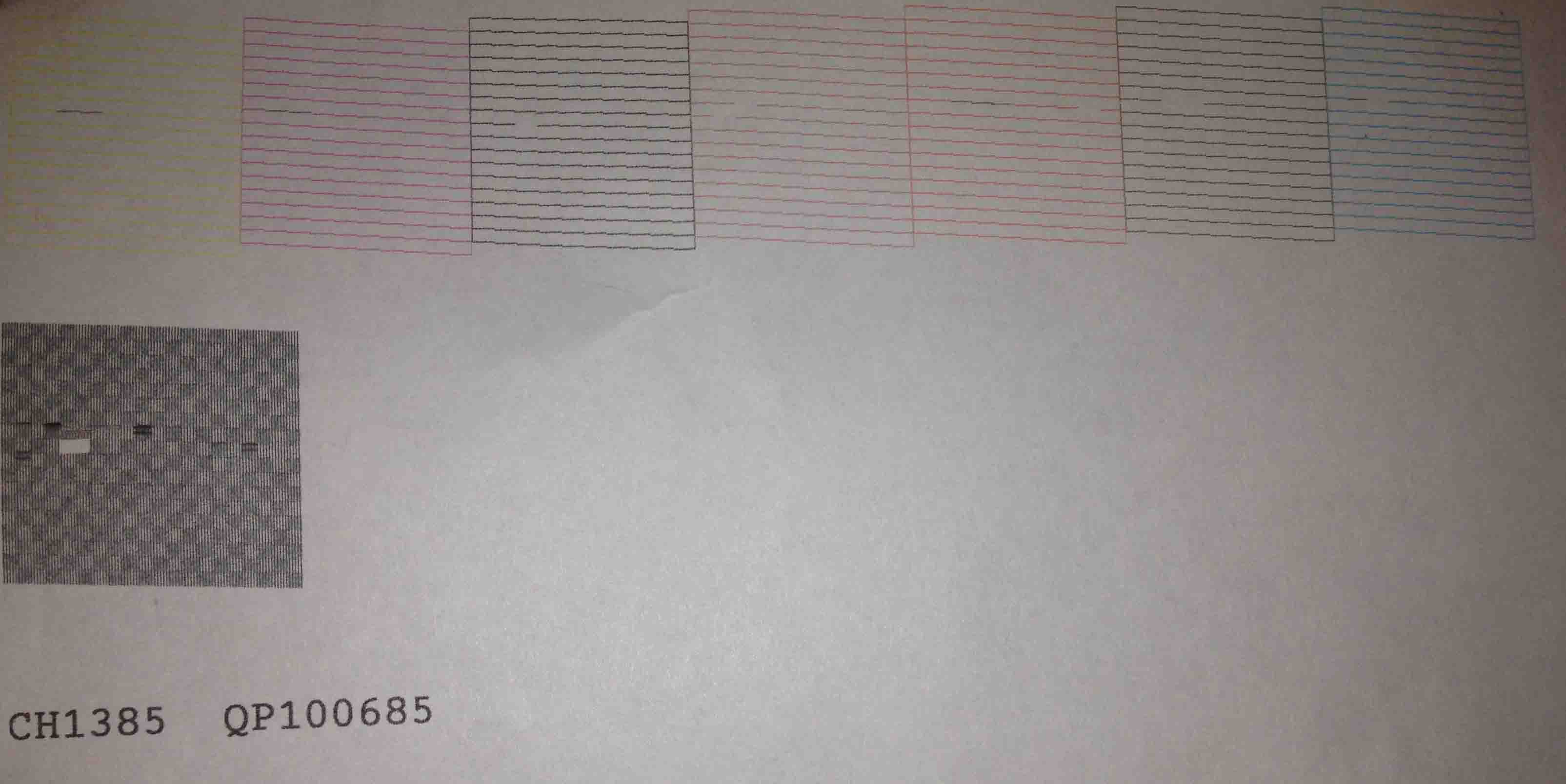

| Сообщение #1226 Отправлено 31 мая 2013 - 19:07
принтер r1900, снпч местная (тут покупал года три назад), краски тоже все здесь беру dctec водные. были проблемы переломился шлейф долго возился пока заметил. заменил. сейчас такая тема - после простоя тест дюз не хватает одной двух. после прочистки все отлично. потом после печати любой самой простой картинки из ворда на простой бумаги тест дюз такой. голову мыл уже универсальной промывкой rdm. пока лучше не пришла. бутер делал. еще раз после простоя все гуд. после любой самой мелкой картинки вот такое. уровень доноров по отношению к ПГ менял всячески выставивал по два часа потом снова тоже самое. подскажите что еще попробовать ? снпч капсульная

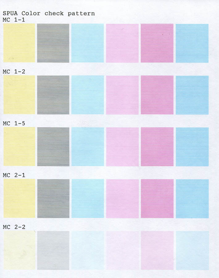

| Сообщение #1234 Отправлено 08 января 2014 - 19:39
Доброго Вам времени суток!
Проблема такова:
СНПЧ картриджная IST
чернила водные InkTec E0010
началось всё с Epson T-50, пробег 6000 : мелко заполосил, на лицах особенно заметно, печать в режиме Наилучшее фото
тест дюз
полосы
---пикчез удален----
воот, перечитал форум, провёл всевозможные прочистки, продувки, настройки - не помогло. Решив что проблема в СНПЧ, купил новую такую же - абсолютно не помогло.
Психанув, пошёл купил новый принтер Epson P-50 и поставил туда последнюю купленную СНПЧ - проблема та же самая, полосит
и после вставив родные картриджи получил точно такой же результат - полосы без изменений!
вот скан уже Р-50 с родными картриджами после СНПЧ
как быть дальше, подскажите, добрые люди

| Сообщение #1237 Отправлено 09 января 2014 - 08:04
поставил на печать на оригиналах 10*15 Lomond глянец 230 гр. - к концу картриджей полосить стало с интервалом через 4-5 фото
после установки СНПЧ интервал сократился до 2-3 фото, причем полосит не в определенном месте, а хаотично по всему листу кусками, одно и то же фото может выглядеть по разному, в одном месте ярче выражены полосы в другом менее
полная заливка показала на синем явные полосы по всему листу; голубой, розовый кусками размером 1*1 см по всему листу; красный, жёлтый, чёрный не видно
При печати А4 полосы только в конце бумаги (5-6 см до края)
