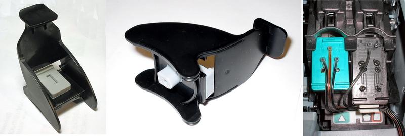

Промывал следующим образом:
1.Отклеить стикер на картридже.
2.Если предполагается подключение СНПЧ, то заклеить неиспользуемые отверстия клеевым тефлоновым карандашом.
3.Залить дистиллированную или кипяченую воду (дистиллированную кипятить не надо) до момента появления ее из заправляемого отверстия.
4.Откачать воду через дюзы с помощью шприца и клипсы. Для 141 картриджа ~4,5мл (не более) для 141XL ~9мл, повторять операцию до чистой воды. Если нет клипсы, но есть СНПЧ, залить в СНПЧ воду, подключить СНПЧ к картриджу, поставить СНПЧ на 30-40см выше картриджа и самотеком промыть, до чистой воды. Если нет СНПЧ, воспользуйтесь салфетками (понадобиться много) впитывая остатки краски через дюзы картриджа, но последним способом сложно контролировать объем откаченных чернил (примерно 5-6 салфеток забирают весь объем 141 картриджа)
5.Откачать воду см. п.4. Далее дважды залить и откачать чернила. Третий раз залить чернила, протереть дюзы картриджа, влажной салфеткой, если из дюз подтекают чернила, собрать излишки, впитывая салфеткой пока не перестанут подтекать.
6.Наклеить стикер или подключить СНПЧ – все можно печатать.

За основу взял СНПЧ IST для R240 трубки родного шлейфа не понравились толстоватые и грубоватые, приобрел отдельно такие очень эластичные наружный диаметр 2,3мм диаметр отверстия 1,1мм. Перед подключением заправил картридж, подтолкнул шприцем чернила из доноров в шлейф далее самотеком подождал пока чернила дошли и выровнялась по уровню на выходе из шлейфа (на расстоянии 2 см от выхода ) далее подключил к картриджу, произвел балансировку.
На счет изысканий - испытывал только одни трудности о них писал ранее (надоело покупать картриджи, мал ресурс в среднем 300-400 фото 10х15), но немного повторюсь обычно через 4-5 заправок 141XL и 7-8 заправок 141 картридж начинал полосить по синему каналу, меня это честно говоря сильно стало напрягать, сменил чернила InkMate на InkTec стало лучше, но не на много. Даже после первой заправки на первых 2-3 фото наблюдалась полосатость по синему, и все 141 умирали одинаково допустим прошла 4-5 заправка печатает нормально, чернила подходят к концу полосатости нет, заправляю - сразу полосит, делаю прочистку перестает полосить, но без полос печатает толь 1/4, 1/3 фотографии далее полосит и в таком режиме можно печатать очень долго, поэтому уже использовал картридж только для печати текста с вставками цветного текста и маленьких картинок, но ведь фотки, то тоже хочется. Поэтому и решил провести последний эксперимент перед тем как расстаться с принтером. Был приобретен новый 141 картридж, после окончания чернил промыл и подключил СНПЧ. Но поскольку картриджи HP это всегда лотерея вот теперь собираю статистику. Если удастся отпечатать не менее 1000 фото - это уже очень даже не плохо 620руб/1000шт=0,62коп/шт от этого зависит дальнейшая судьба моего HP C5283. Как альтернативу ему пока выбрал Epson RX610 ну или оставить HP и взять R290. Пишу все это с целью поделиться собственным опытом. В любом случае вывод однозначен СНПЧ продляет жизнь картриджу - это точно. Видимо призаправке картриджа происходит излишняя подкачка воздуха и он померает раньше чем с СНПЧ, хотя воздух в картридже есть всегда, но когда его количество стабильно он работает дольше.

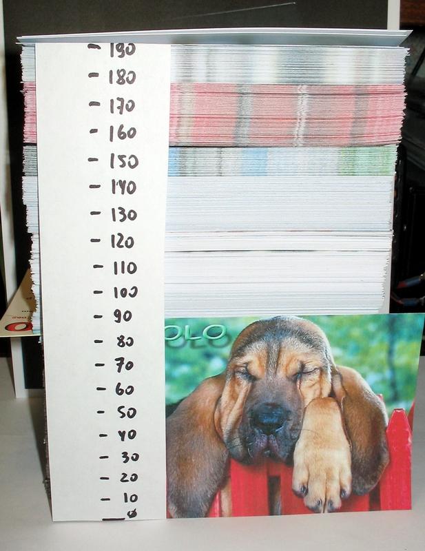

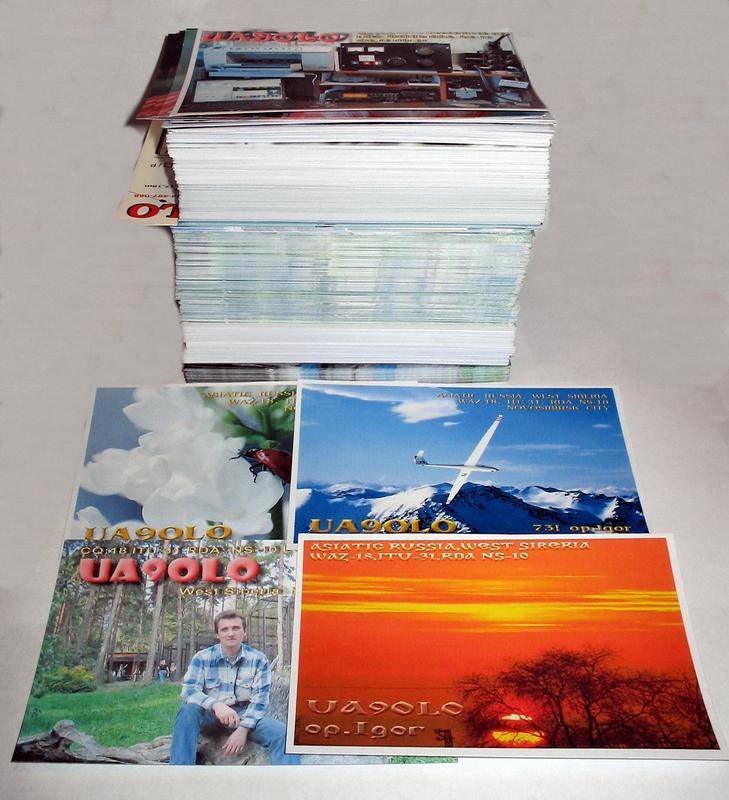

Продолжение эпопеи.
Отпечатано ещё 550шт фото - всего 950шт (190мм / 0,2мм = 950шт). - полет нормальный....
