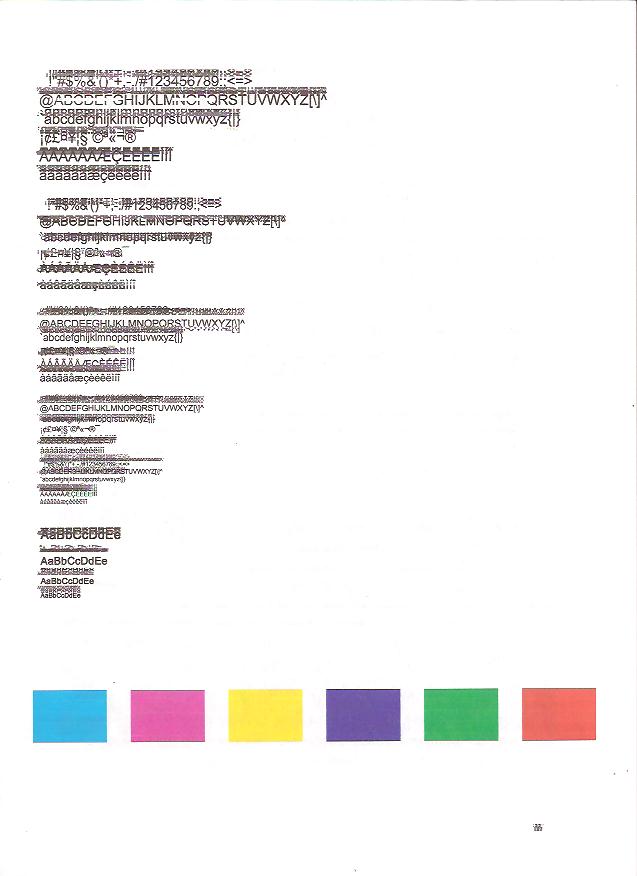

| Сообщение #166 Отправлено 26 сентября 2009 - 19:43
Вот такая хрень обнаружилась:
печатаю я редко, примерно листочек в неделю. Сопла часто подсыхают за это время и при печати нередко присутствует только один цвет. Держу картридж над кипятком в стаканчике минут 5-10 - появляются другие цвета (иногда не с первого раза). Но в процессе печати одного полноцветного листа А4 (напр. обложка для DVD) картинка бледнеет и сходит на нет. Возникло предположение, что чернила в картридже загустевают (то ли от испарения жидкости во время простоя то ли от нагрева над паром (?) и не успевают подсасываться к соплам. Постоит принтер пару часов и снова страницу начинает нормально, а потом всё бледнее и бледнее. Может подразбавить чернила, влив в картриджи немного Мистера Мускула? Пока не решился. У кого-то было похожее?
ps чернила InkTek.
ps чернила InkTek.
