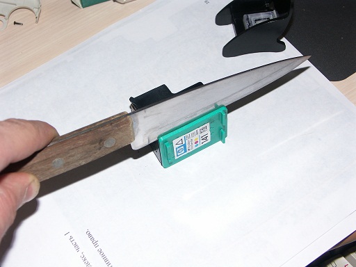

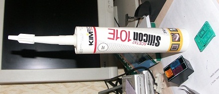

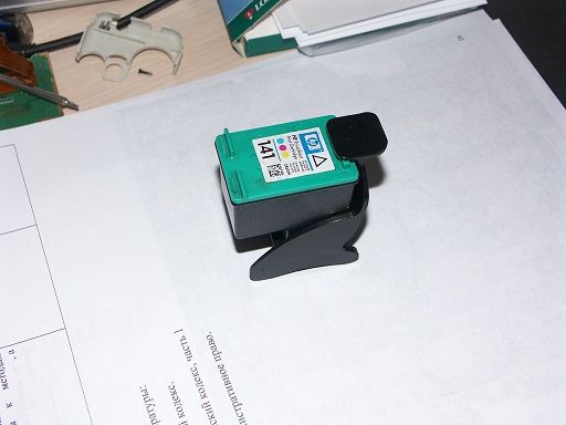

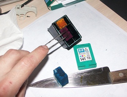

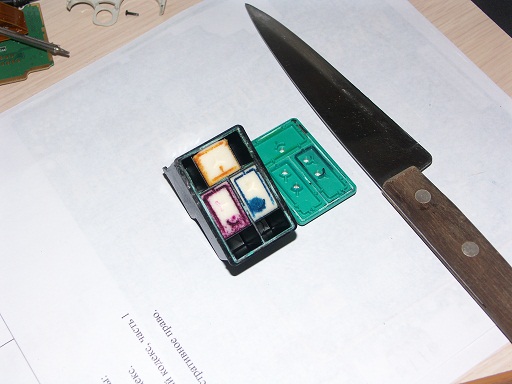

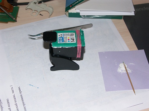

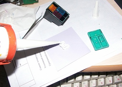

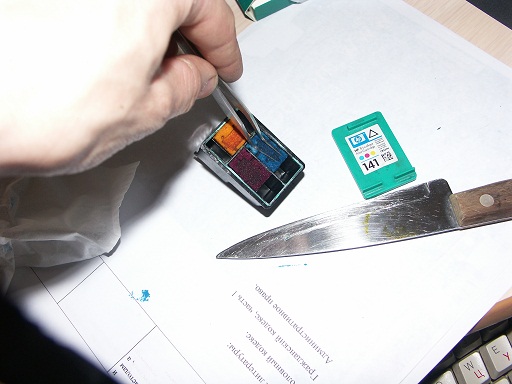

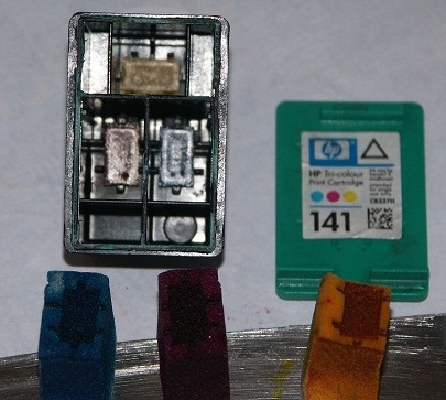

| Сообщение #189 Отправлено 10 мая 2010 - 17:48

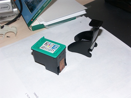

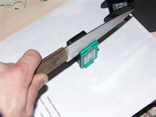

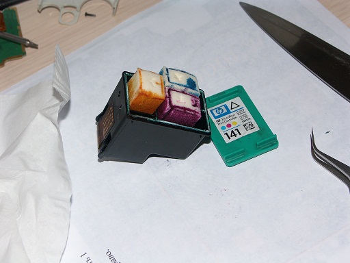

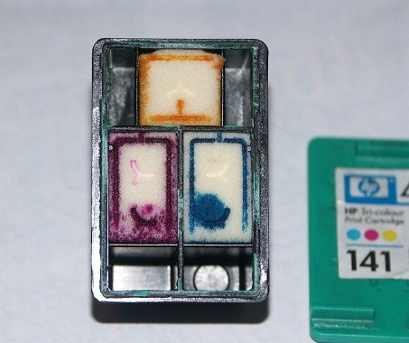

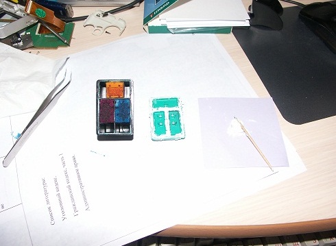

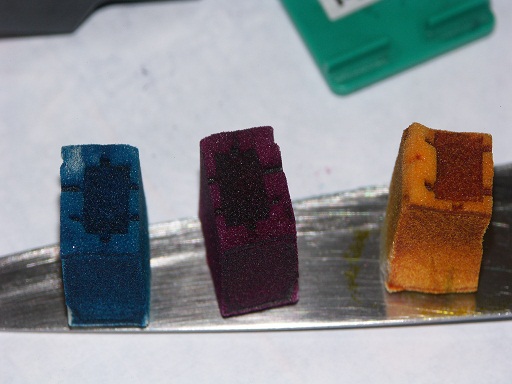

Всем доброго времени суток. Решил внести свою лепту в базу знаний и опыта данного форума.
В прошлом году я всё-таки решил приобрести себе МФУ известной фирмы HP. А конкретно C4283. Штука удобная и полезная. Из плюсов: картридер, экранчик предпросмотра для прямой печати, прямое копирование документов. Склоняюсь в сторону данной фирмы в связи с опытом приобретённом в сервисном центре. Я не занимался конкретно заправкой принтеров, но имел опыт их ремонта. Скажу честно всегда смущала отдельная печатающая головка, особенно её цена. А как-то раз мне подвернулся отличный принтер HP DeskJet 1220C в якобы нерабочем состоянии. Который в формате A3+ умеет печатать. Он простоял у человека пару лет в гараже. Картриджи соответственно засохли намертво. Чёрный я восстановил быстро, с помощью Мистера Мускула и кипящего чайника. А когда через неделя отстоя запечатал и цветной, я был в восторге. На фотобумаге отменные отпечатки, а объём картриджей просто гигантский.
Дак вот после этого опыта я и решил что HP для меня оптимальный вариант. Взял я засохшие картриджи 140 и 141 и просто заправил из набора InkTec. Чёрный очнулся почти сразу. Ну думая для начала неплохо, можно и документы покопировать. С цветным - засада. После пары листов потихоньку пропадает жёлтый. Ну думаю отстоится. И действительно, на следующий день запечатал. Но увы опять два листа и пропал.
Отложил я это дело в связи с ремонтом дома. В апреле опять взялся за этот агрегат. К этому времени мне подогнали ещё картриджей: 140XL, 138, 141. Все после самоделкина, который пытался продлить им жизнь. Изучив опыт людей на форуме я решил что поролон в отсеках картриджа не пропускает чернила. Разобрал картридж и убедлся в этом наглядно. Взят был второй картридж, который достался впоследствии. Он после экспериментальной заправки печатал только одним синим цветом.
Первый опыт разборки картриджа был не очень удачным. Чуть не остался без фаланги большого пальца. Будте бдительны! Разобрав картридж я выломал боковые стенки отсеков для увеличения ёмкости. Промыл его под струёй горячей воды из под крана. Залил в нутрь зелёного Мускула и откачал через дюзы шприцом. Для этого было использовано приспособление из набора InkTec. Вставил старый поролон, перевернув к верх ногами. Заклеил с помощью строительного силикона. После заправки один лист отполосил и запечатал идеально. 10 фотографий на бумаге Lomond матовая отличного качества.
Прилагаю фотоотчёт по переборке второго картриджа. Всё заняло 15 минут. Его я не промывал а просто перевернул поролон.
| Сообщение #190 Отправлено 19 февраля 2011 - 22:10
viruss (2nd March 2010 - 11:48 PM) писал:
Вообще спасибо за вашу лепту - фото и текст - таким образом мы создаем свою базу знаний и опыта.
