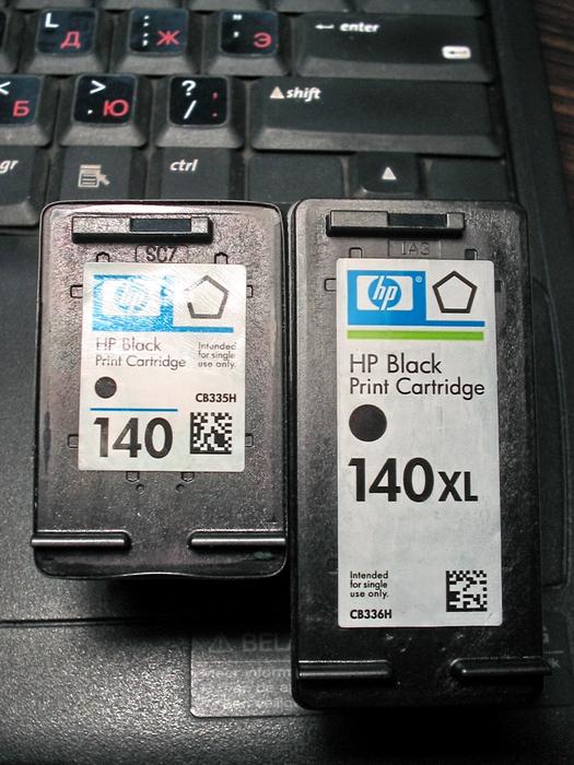

Проблема с синим в самих чернилах, попробуй Инктек Н-6066 триколор, потом ещё ОСР 126 серию-новую на НР5400, тоже ничего получается, а вообще-то опыт такой:
140-й -- 1 литр чернил живёт гарантировано.
141-й --1600 листов полноцветной А4 печати на СНПЧ, установленной в родные картриджи, -проверено клиентом, на чернилах Н-6066 триколор, сейчас поставил ему ОСР 126 серию, посмотрим!
дюзы умирают электрически, поэтому тут ничего не поделаешь, после всех промывок будет всё-равно полосить! но если поставить снпч в картриджи, то проживёт гораздо дольше!

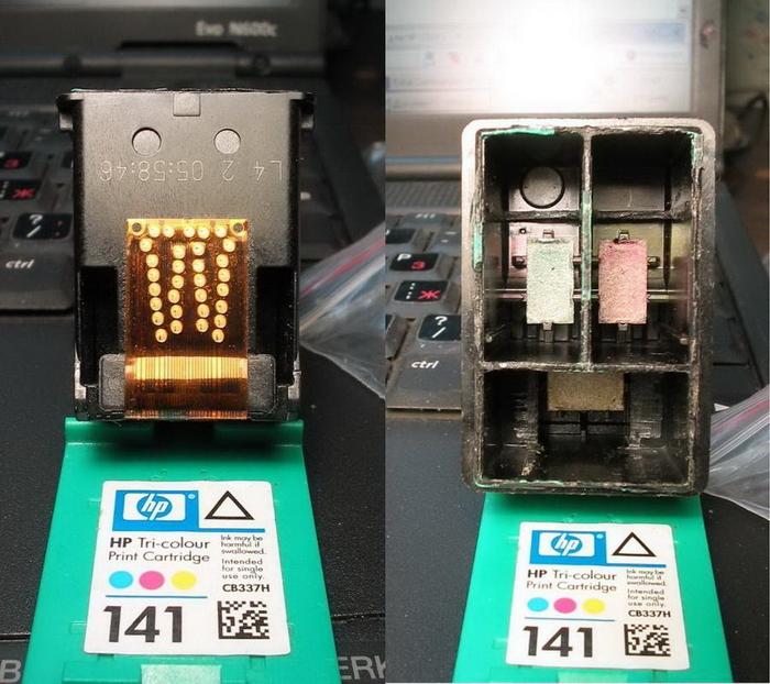

Ну вот наконец закончились чернила в пробном 140-м. Далее думаю сделать следующее:
1. Вскрываю ножом картридж.
2. Вытаскиваю поролон; промываю картридж сначала проточной, потом в дистиллировке; сушу.
3. Выламываю перегородки узкогубцами.
4. Из поролона от банной губки вырезаю новый вкладыш.
5. Заклеиваю картридж.
6. Шрицем не спеша загоняю инктековские чернила (где бы еще их купить) Н-6065, 15 мл, чтобы XL получился (или я чего-то не понял?).
7. Встряхиваю раза три, устанавливаю в принтер.
8. После ночи выдержки пробую печатать.
Порядок действий создан по советам в этой и других ветках форума. Поправьте, если что.

mbrick (29th December 2008 - 04:00 AM) писал:
В 141 выкусывал профессиональными бокорезами с победитовыми напайками кусают волос и бумагу как бритва. Лучше всего потренироваться на убитом картридже, самое сложное удалить остатки на дне картриджа. Техника такая, губки бокорезов прижимаются к стенке картриджа так чтобы между ними была выкусываемая перегородка, слегка сжимаете ее бокорезами, как почувствуете что режущие кромки бокорезов вошли в пластмассу начинайте покачивать бокорезы вдоль плоскости внешних стенок картриджа. В этом случае бокорезы срежут перегородку как нож. Если нет подходящих бокорезов можно заточить полотно от ножовки по металлу под 45градусов (что бы резать от дна картриджа) и прижимая его плоской стороной к внешним плоскостям картриджа, а режущей кромкой к удаляемой перегородке. Делаем несколько скребков по удаляемой перегородке стараясь не повредить нужные стенки картриджа до конца можно не прорезать, далее берете плоскогубцы, утконосы и т.д. и аккуратно выламываете перегородку у краев по которым только что проскребали. У днища картриджа также подрезаете с доступной стороны и выламываете (покачивая), самое трудное удалить перегородки в отсеке под "Желтые" чернила для этого из ножовочного полотна нужно сделать более узкий резак, выламывать нужно упираясь во внешние стенки (без фанатизма). Еще раз говорю найдите убитый картридж и потренируйтесь на нем, чтобы понять как ведет себя материал картриджа (понять запас прочности).
"Подчиненный перед лицом начальствующим должен вид иметь лихой и придурковатый, дабы разумением своим не смущать начальство" (с) Петр I ...

| Сообщение #96 Отправлено 29 декабря 2008 - 23:37
mbrick такие телодвижения нужны для 132 картриджа, а твой 140 от XL отличается налитыми по заводу чернилами, а губка там такая-же, нет там перегородок...не делайте лишних телодвижений!
kiborgGSM , да так хорошо получится!
| Сообщение #97 Отправлено 29 декабря 2008 - 23:40
romanM (30th December 2008 - 03:31 AM) писал:
Я приобретал два 141 у обоих перегородки были, причем если посмотреть на картридж со стороны контактов, там находиться камера для желтого цвета так в нижней части слева и справа от контактов есть углубления, которые уменьшают объем камеры под желтые чернила. Если у mbrick этих углублений нет, то наверно и впрямь у него картридж без перегородок (просто с недоливом чернил), мне так не повезло, сегодня купил новый 141 у него всё повторяется.
| Сообщение #98 Отправлено 29 декабря 2008 - 23:43
mbrick (29th December 2008 - 12:00 AM) писал:
kiborgGSM (29th December 2008 - 11:40 PM) писал:
во всех 141 есть перегородки, а вот в 141 XL-их нет!
| Сообщение #99 Отправлено 30 декабря 2008 - 00:20
romanM (30th December 2008 - 03:43 AM) писал:
Прошу пордону, за не внимательность!
Да в 141XL перегородок нет! Ну ладно, инфо все равно может пригодиться.
romanM (30th December 2008 - 03:37 AM) писал:
Еще габаритами
Вот фотки 140 и 140XL - это для тех кто не в курсе.
Вот бы 141XL с такими габаритами..
| Сообщение #100 Отправлено 30 декабря 2008 - 08:32
kiborgGSM в 140 XL снпч надо внедрять в отверстие, которое над пластиной дюз, т.к. это оптимальный вариант для бесперебойной работы!
