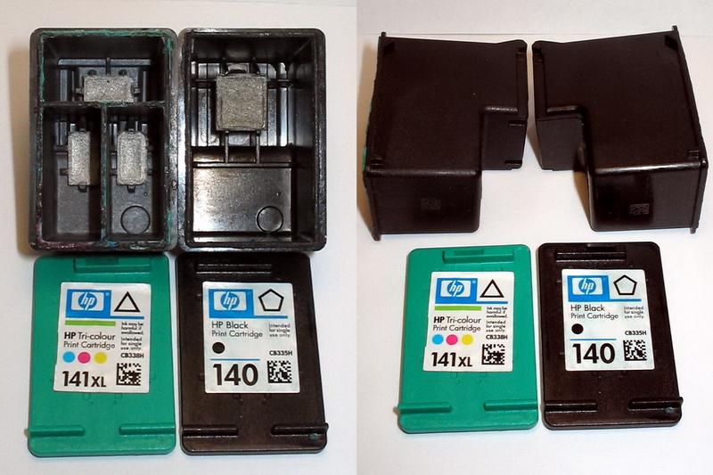

|    Сообщение #108 Отправлено 05 января 2009 - 18:50   kiborgGSM
И в догонку... 140 и 141XL
Просмотр сообщенияmbrick (5th January 2009 - 06:17 AM) писал:
Промыть его не вскрывая? Какие на этот счет идеи будут?
На 140 пропечатал 9 месяцев заправлял очень много раз - чернила InkMate HIM-765A(Black) Pigment. Катридж после окончания фирменых чернил не промывал сразу залили InkMate - без проблем. Сейчас 140 промыт и лежит как НЗ, сменил на 140XL т.к. надоело часто заправлять 140, разница очень ощутима.
Вот такие ЧБ чернила..
И еще..
  • Прикрепленное изображение: 140_141XL.jpg

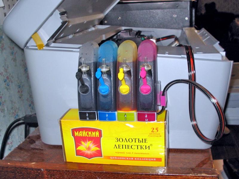

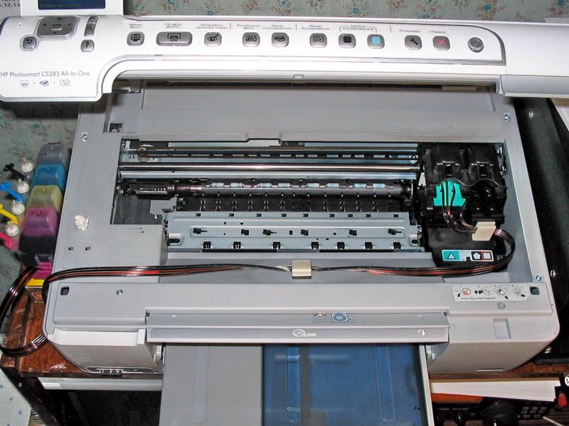

|    Сообщение #120 Отправлено 13 января 2009 - 19:02   kiborgGSM
Установил СНПЧ на HP C5283.
Каптриджи 141,140XL, за основу взял СНПЧ от IST CISS-R240
141 картридж предварительно промыт кипяченой водой (не вскрывая).
Чернила CMY - InkTec, Ч/Б - InkMate
Пока все работает нормально.
Вид на доноры.
  • Прикрепленное изображение: ____________800x600.jpg
  • Прикрепленное изображение: _______________800x600.jpg
