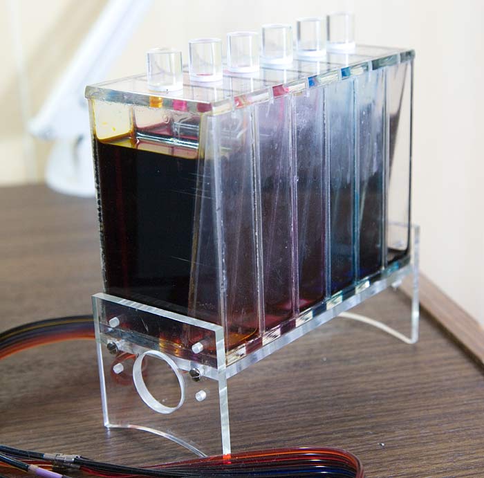

| Сообщение #75 Отправлено 29 мая 2008 - 18:06
На снимке моя первая конструкция доноров на основе сосудов Мариотта. Сделанная года три назад и снятая часа три назад.
Явно видны пустые воздушные отсеки - ОК. Значит нет негерметичности в системе.
Явно видно, что на стенках чернильных отсеков нет песчаных отложений - ОК. Значит чернила марки ххх не имеют свойства выпадать в осадок.
Температура в помещении колеблется от 18 до 30 град. по Цельсию. Я ЗА-БИЛ на шаманство вокруг атмосферного давления и ...курса доллара.
Единственное замечание - влажность для некоторых сортов бумаги.
