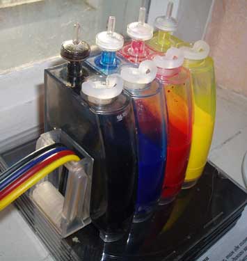

Получил вчера несколько доноров ПРО, вытащил один из упаковки, стал осматривать на наличие трещин
и в одном доноро увидел одну но большую, примерно 10см, присмотрелся волос
вот и ломаю голову как его от туда вытащить, всяко тряс даже нешелохнулся, как будто прилип.
если в доноре оставлю, че будет?

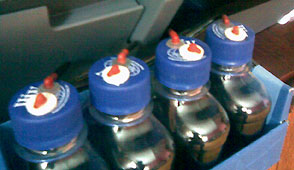

Вот банки:
вытаскивается "воздушный фильтр" (если это можно так назвать), доливается шприцом до уровня, фильтр вставляется обратно. Дозаправка занимает меньше минуты.
