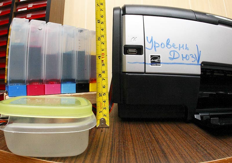

А вот и мой колхозный вопрос:) А какая у вас высота в мм от стола (основания) до верхнего уровня чернил в ВО на 1410? Вдруг так же поставлю и балансировать не придётся... всякое бывает! Благодарю!

|    Сообщение #223 Отправлено 20 ноября 2011 - 14:50   Nikolai67
Чего её так бояться ту балансировку?
Возьми линейку замеряй высоту до пластины дюз, отними 1-1,5 см. и выставь доноры, чтобы чернила в ВО были на этой высоте.
|    Сообщение #224 Отправлено 20 ноября 2011 - 14:58   ЮХа
Примерно, так. Никогда не занимался т.н. "баллансировкой". Времени просто нет. Достаточным условием является то, что чернила в воздушном отсеке мариоттов находятся ниже уровня дюз. Перебарщивать не стоит. 1-2 см оптимум.
Напомню: дюзы принтеров Эпсон находятся на уровне выхода листа. Миллиметры не считаем. Пусть их считают те у кого хреново с понятием. :cool:

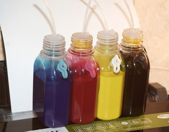

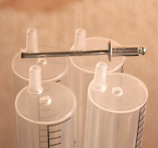

Ну что, тряхнем стариной :ilove-r-ru:
Вот такими пользуюсь, все понятно без объяснений.
Лично меня устраивает полностью: просто сделать и работает как часы. Идею со шприцами для воздушных отсеков подсмотрел в чьем-то блоге (человек есть на форуме), там шприцы использовались в переделанных ПРОшках.
Это, типа, прототип ), опишу версию 1.0 и изготовление пошагово, когда закуплюсь деталями для своего CX7300.
  • Прикрепленное изображение: IMG_0924.jpg
|    Сообщение #229 Отправлено 12 августа 2013 - 20:37   Nikolai67
http://reseters.ru/...ndpost&p=175378
С использованием завинчивающихся пробок было бы лучше.
|    Сообщение #230 Отправлено 12 августа 2013 - 20:45
ГостьЮра_*
Зато у меня 20 кубиков 8) :biggrin:
Закручивающиеся пробки, возможно и лучше, но, на мой взгляд, лучшее - враг хорошего ) Их проще изготовить и работает отлично. В следующей ревизии будет только одно заправочное отверстие и пробки от ВО ПРОшек.

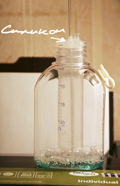

Продолжим... Для начала, зачем это нужно лично мне ).
Субъективно:
- По приколу ). Если бы я хотел, я бы купил L-серию.
- Все емкости (фабричные), которые были у меня, в итоге потекли. Не стану спорить, что "Офисы" не имеют подобных проблем и работают хорошо, но мне они не нравятся (в первую очередь объемом).
Объективно:
- 150 мл. (минус ~ 30) - это хорошо, большой ВО - тоже. Плюс к этому их просто изготовить и они не потекут ).
How it`s made:

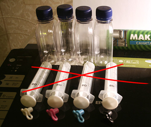

- Емкости 150 мл.
- Пробки (в моем случае от ПРОшек).

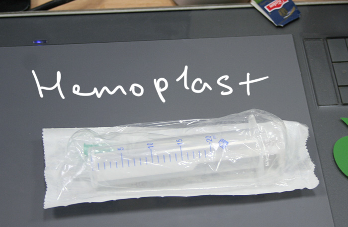

- Шприцы 20 мл. "BD" не годятся, они сделаны из более тонкого пластика и проваливаются в горлышко емкости.

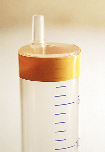

Больше подходят шприцы "Гемопласт", но с ними тоже есть прикол. Некоторые партии фиксируются в горлышке с усилием и навсегда, а некоторые, хотя и не проваливаются, но держатся недостаточно надежно. Лечится скотчем и т.п. (в моем случае был Оракал).
Со шприцев срезаются упоры и проделываются отверстия для капиляров.
В итоге должно получится что-то вроде этого:
Емкости нормально склеиваются силиконом.

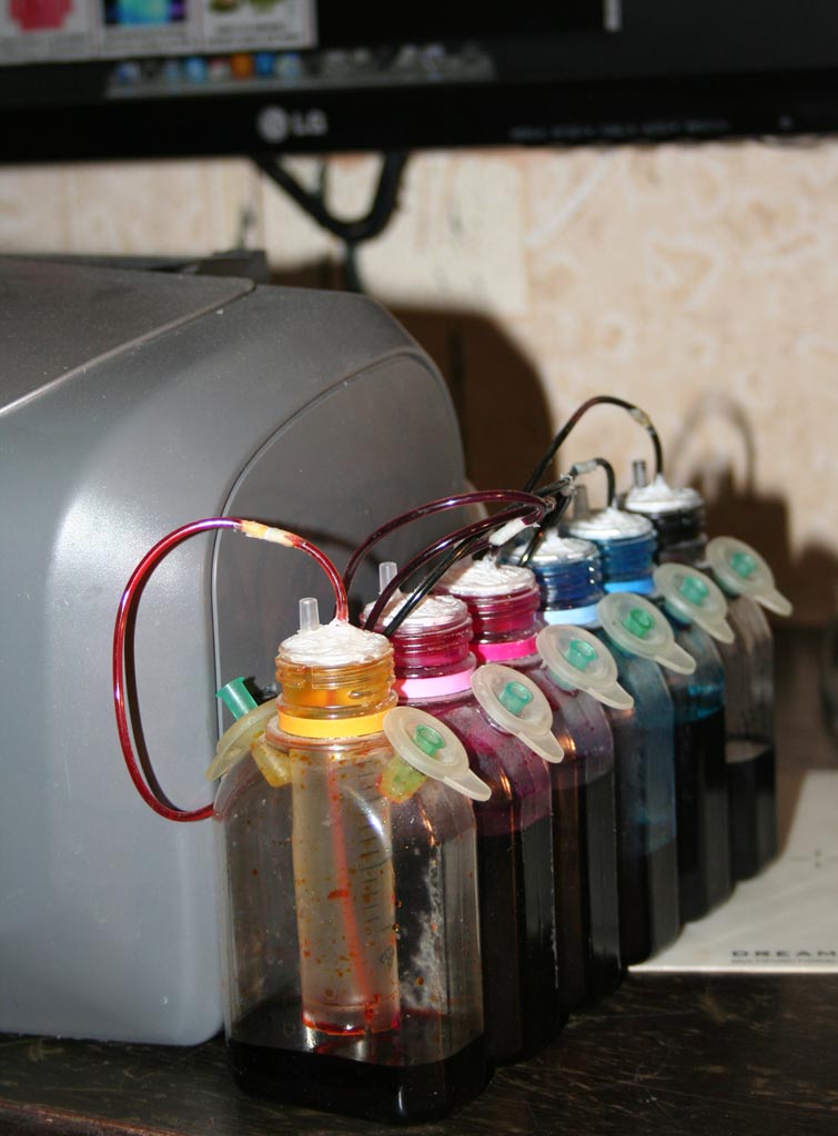

То ли пыли в помещении много, то ли пигментный ink-mate был проблемный, но сталкивался несколько раз с проблемой, что загустевший осадок перекрывал подачу от доноров. То в шлейфе сгусток, то у выходного штуцера донора ( офис ) из комплекта СНПЧ от Chernil.net. Обратил внимание, что возвышения штуцера над уровнем дна (внутри донора) практически нет и приобрел новые доноры иного бренда. Первое что порадовало, в отличии от прежнего комплекта, в новом комплекте удобные леечки для заливки чернил, в прежнем их не было вовсе. Второе - уровень штуцера над дном донора значительный.
После замены доноров (за одно и шлейфа) полет нормальный.
