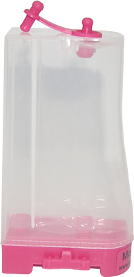

| Сообщение #209 Отправлено 19 ноября 2011 - 12:54
А можно фото вид с боку со стороны где наклейки нет?! Пожалуйста! Я имею ввиду фото доноров.
Спасибки большое! Заранее!
| Сообщение #210 Отправлено 19 ноября 2011 - 13:01
Мдя...видать не судьба в интернет-магазин зайти и посмотреть...ну ладно, я скопирую оттуда и вставлю.
| Сообщение #211 Отправлено 19 ноября 2011 - 13:10
Реально! Прекрасные полноценные Мариотты от Ресеттерс!
Вопрос: какой умник создал глупый опрос? Гнать с форума!

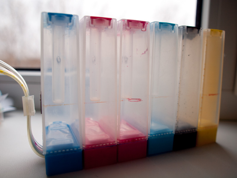

| Сообщение #212 Отправлено 19 ноября 2011 - 13:25
Те что у меня были от рессетерс были с... сейчас сфоткаю... минут так 10-15
Вот с ними то я и намучился. Те что у Юха, такие же по виду как ВВМ. Вот только они у меня стояли на одной плоскости с принтером, а у вас приподняты, почему? (ну понятно - балансировка) Вот только ВВМ без ней как то не плохо работали, поэтому и "почему" вылетело...
| Сообщение #213 Отправлено 19 ноября 2011 - 13:28
Не надо-понятно какие...с круглым ВО...до середины донора .
Это были старого типа...теперь такие как выше...в 210 сообщении.
| Сообщение #214 Отправлено 19 ноября 2011 - 13:29
Были у Ресеттерс банки с "капсулой" внутри. Выкиньте их и им подобные! Забудьте, как бред пьяного гидравлика.
| Сообщение #215 Отправлено 19 ноября 2011 - 13:50
Да сотрел я... но вот видно там плохо, так как снято не в контровом свете... Да и зрение у меня не очень... И в описании они не стараются чего то...
Я так понял, что из за того что в ПРО не видно ВО, то лучше Офисс брать?
| Сообщение #216 Отправлено 19 ноября 2011 - 14:19
Угу.

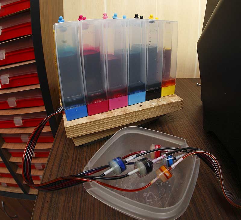

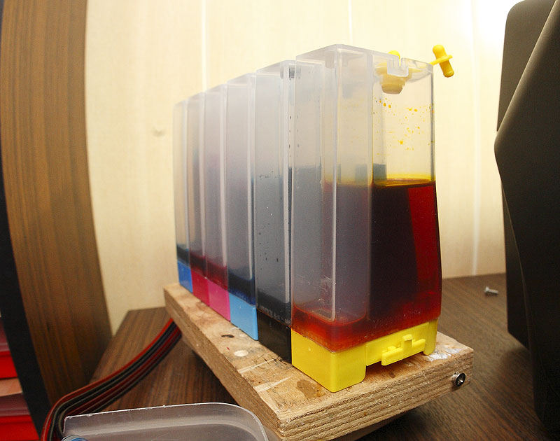

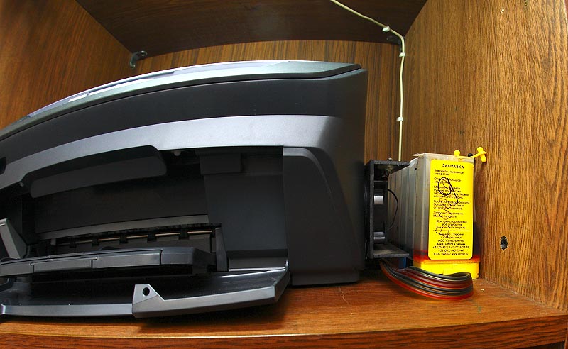

| Сообщение #217 Отправлено 19 ноября 2011 - 14:21
К примеру, уровень дюз принтера R270 находятся на расстоянии 55 мм от уровня стола. А уровень дюз 1410 на расстоянии 85 мм. Поэтому, пришлось подложить фанЁрку.
Вот на R270.
