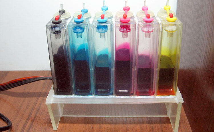

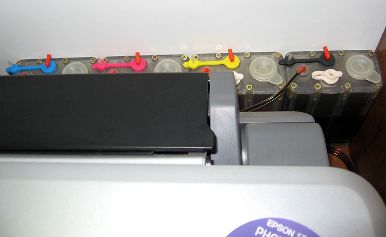

Ответил следующим образом:

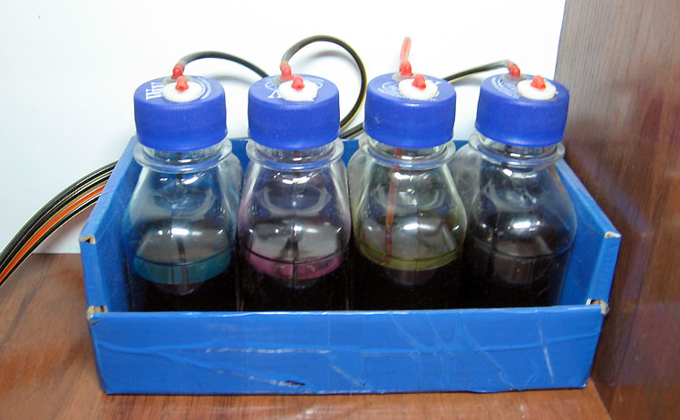

1-1
После доводки "до ума" ПРО, они работают нормально, проблем нет.
Стоят на том же основании, что и принтер, уровень чернил (нижний срез воздушного отсека): -40мм относительно дюз.
2-3
Приносят мне принтеры с Офисами (в основном картриджные СНПЧ noname), ни в одном Офисе Мариотт не работает, хотя статистика не большая, всего 5 принтеров. Своих Офисов - нет.
3-1
Работают старые WWM-овские доноры, у которых воздушный отсек наружу. С этими вообще никаких проблем никогда. Они потекли, срезал дно, приклеил другое, полтора года - ни единого нарекания.
Подставка-днище: -10мм от уровня дюз
Еще работают два принтера на баночках. Плевать они хотели на всё, и на погоду, и на настроение. Они просто работают, и им до лампочки все.
Полная бутылочка - уровень дюз, передний срез подставки - минимальный уровень, при котором еще работают. Подкладываю домино под баночки и дальше печатаем... Разница уровней: 40мм.
1-1
2-3

Я не знаю, работают ли в моих ОФИСАХ (6 шт) системы Мариотта ибо чернила заливаются до уровня "чуть выше дна воздушного отсека" и поэтому работают как обыкновенные баночки. Но проблем с дюзами нет (трижды сплюнул), поэтому как говорят опытные автослесаря -"не стоит зря лезть в хорошо работающий механизм" :)
| Сообщение #4 Отправлено 30 ноября 2007 - 18:22
Не совсем правильно называть ОФИСы донорами с мариоттом, поскольку стабилизация должна выполняться двумя клапанами.
При перепаде температур или атмосферного давления в мариотте в воздушный отсек пойдут чернила, что снизит давление воздуха в чернильном отсеке.
Ссылка на память: проверка ОФИСа, ОФИС раскуроченный
В ОФИСах чернила не должен пускать нижний клапан, а давление должно сбрасываться через верхний клапан.
Если б эти клапана работали, цены бы не было ОФИСам.

У себя, и другим ставлю обычные банки в которых идут чернила, коробку делаю
сам из ПВХ 6мм, на 4 на 6 или на 8 (сколько надо) и всё работает, отказался от "Мариоттов".
Никаких проблем...
Никаких проблем...

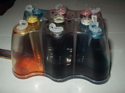

Мне кажется, оптимальнее всего юзать доноры Про, потому как они более просты в доведении до ума.
Я исхожу из тех позиций, что нету ни одного производителя, кто бы поставлял абсолютно рабочие доноры, но из того что продается доноры про наиболее оптимальный вариант. Покупаешь их, герметик, и уделяешь всего 30 минут работы и все готово.
Моя 3 система стоит как вкопанная, везде воздушный клапан полон воздуха, а не чернил. Поэтому голосовал доноры ПРО -Мариотта работает.
