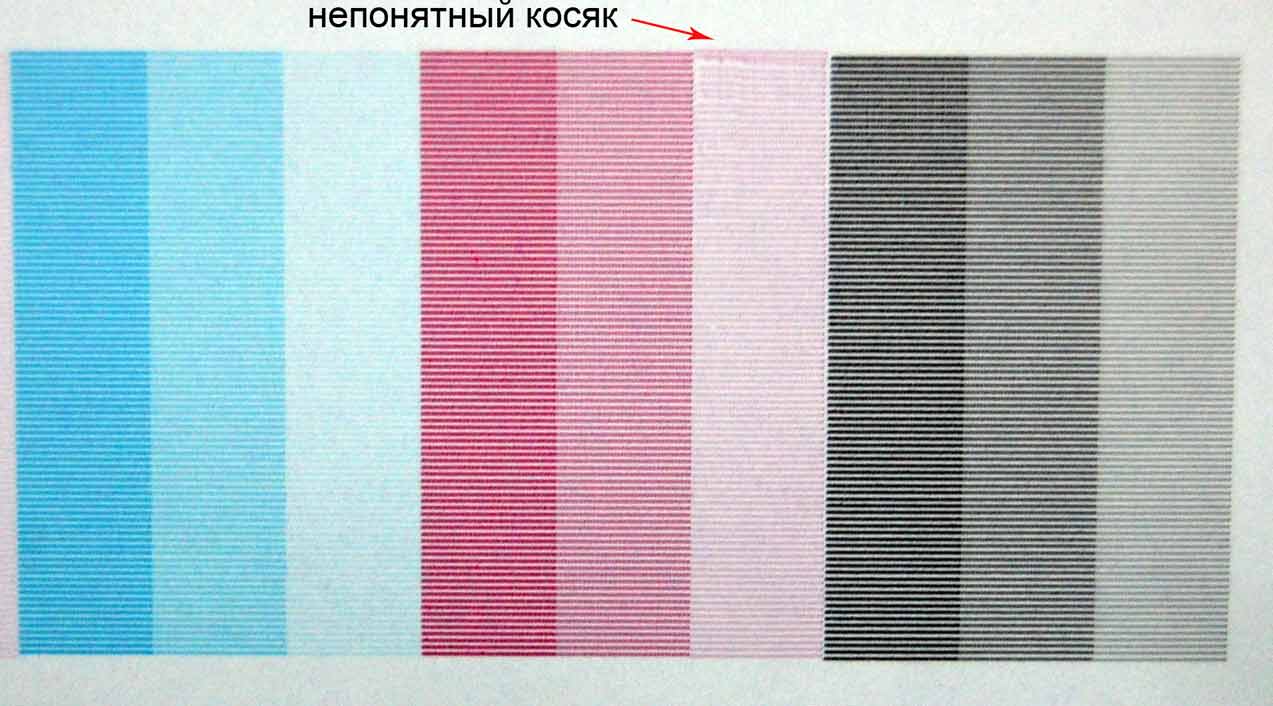

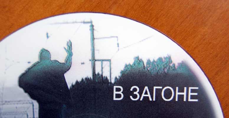

Добрый день! Проблема следующая:
Сделал BRS тест и вот что обнаружил в мадженте:
На бумаге в режиме PRM изображение отлично, в режиме "фото" кое-где иногда еле заметные полоски. При печати на дисках (изображение черно-белое) картина следующая:
При печати полноцветных CD так явно проблему незаметно. Еще при печати на бумаге тонкие черные линии получаются не совсем черные, а с примесью мадженты. Стандартный тест дюз нормальный.
Epson R-290, картриджная СНПЧ (INK-System, проработала 8 месяцев), чернила IncTec-009 водянка, банки-доноры стоят на одной плоскости с принтером, бумага Lomond глянцевая (сканы с нее, на обычной бумаге тоже этот же косяк прослеживается). После чего начались проблемы не могу сказать, так как тест дюз из BRS провел впервые, обычный тест дюз проходил всегда бех особых проблем.
Прочистка ПГ средствами драйвера не помогает.

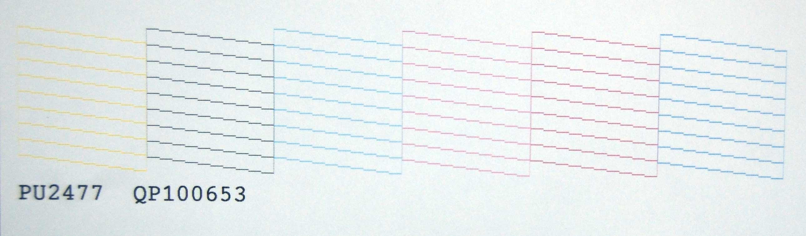

Прикладываю также стандартный тест дюз, распечатанный родной утилитой епсон:

| Сообщение #269 Отправлено 05 мая 2009 - 12:33
Вдруг кому интересно будет: вот эта проблема с разбрызгиванием http://www.reseters.ru/index.php?showtopi...amp;#entry91469
решилась прочисткой раствором Аммиака в воде 7:1 (вода:аммиак) :)

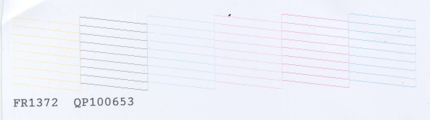

а есле его поганять в нагрузку, что с ним будет? качаство печати, дюзы?????????
просто я тоже занимаюсь таким принтером, и какраз с такойже бедой. тока у мну после 15-25 отпечатков валетают дюзы и принтер полосит
| Сообщение #273 Отправлено 08 мая 2009 - 15:07
Узенькая какая-то...впечатление...что отверстие дюзы меньше стало диаметром...непонятно...может промыть?
| Сообщение #274 Отправлено 08 мая 2009 - 15:47
koka (8th May 2009 - 04:07 PM) писал:
может промыть?
Не помогает, наблюдал много тестов дюз - такой первый раз.
До этого на принтере не печатал черный цвет....... а вот после промывки такое дело появилось (может было и до промывки - не обратил внимание).
Наверно отдавать принтер пора. Скорее всего может умереть только одна дюза на лайт циане... дальше дело не пойдёт думаю. Принтер не полосит на разных режимах, ну на черновике сплошные заливки только плохо получаються.

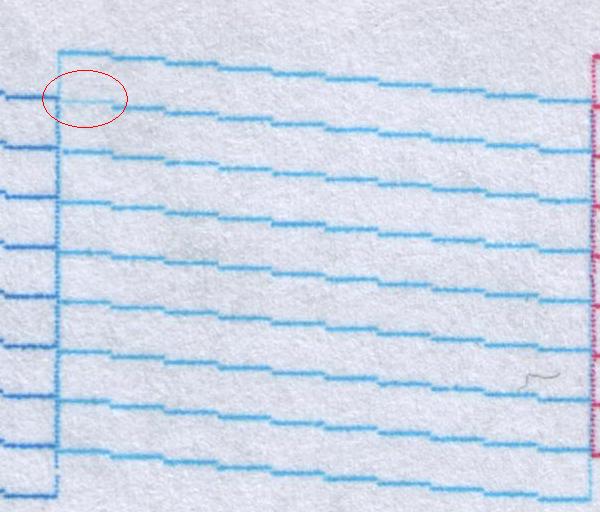

| Сообщение #275 Отправлено 08 мая 2009 - 20:51
Да, любопытно... Если бы просто "заросло", обязательно появится кривоструй...
И печать качественная... Надо попробовать светлое небо печатать...
Может что и проявится.
