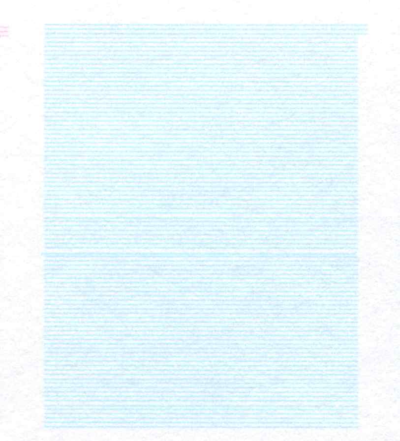

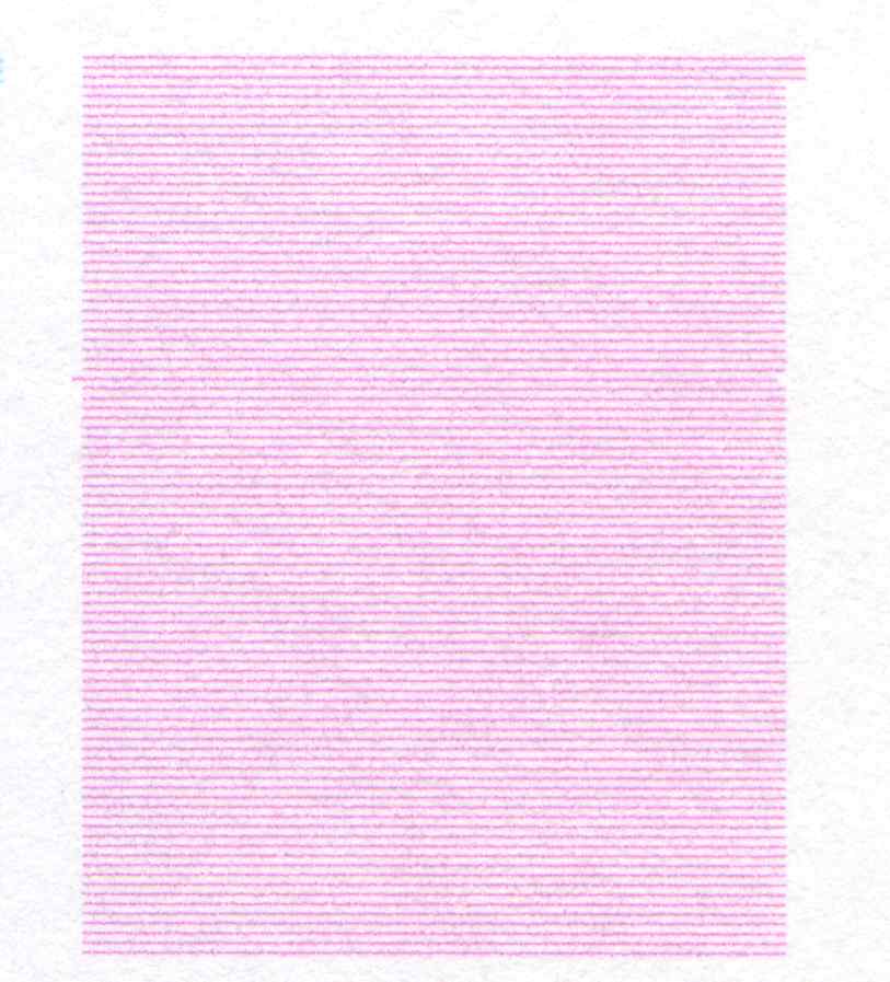

Здрасьте. Несколько раз при проверке дюз сталкивался с таким вот делом -
Что это? На пропуски не смотрю, тут всё ясно, а вот смещение и сдвиги - вот что меня интересует. Спасибо кто подскажет!
