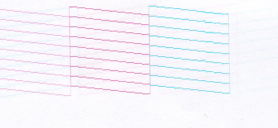

R200 заправленный сублимационными чернилами дает тест, показаный на картинке:
Смущает то что хоть половины черного и нет, но текст печатается без полос!!! Картинка тоже не дает явных полос, как бы просто заливка слабее идет.
Почему это и как бороться?
Доноры офис. Кто поможет - спасибо огромное! Кто будет ругаться - извиняйте.
| Сообщение #248 Отправлено 05 февраля 2009 - 19:06
R200 - принтер старый. Его задача - прыскать на бумагу водные чернила.
Скажите мне: есть ли разница между "сублимационными" чернилами и "водными" ?
| Сообщение #249 Отправлено 05 февраля 2009 - 19:12
Он больше двух лет спокойно работал! Проблемы бывали, но вполне понятные. Тут же мне не ясно - почему тест пустой а печатать печатает? Прочистки не помогают, воздуха явно нет - не трогать в течении дня тоже бесполезно. А если уповать на чернила то опыт показывает что сперва проблемы появляются с желтым цветом! Черный - это что-то новенькое!

А если серьёзно и по сабжу то сообщу - устроил тотальную чистку принтеру. Протер всё, до чего дотянулся пальцами и пинцетом. Делал бутерброд, лил жидкость для мытья стёкол "Help" (На свой страх и риск! В составе узрел изопропиловый спирт вот и провёл аналогию с мистером мускулом). Черный кристально чист! Зато другие цвета показали пробелы на тесте. Попробовал ещё один бутерброд - несколько из ранее пропавших появились - вздохнул с облегчением: стало быть пока голову не убил! "Пока" - слово ключевое!
Дело было вечером, так что экспериментировать времени не оставалось - завтра продолжу. Кто подскажет чем лучше лить на бутерброд дабы отмачивать от сублим. чернил - СПАСИБО!

| Сообщение #259 Отправлено 24 марта 2009 - 10:08
Ну не все дюзы выдают ТАКОЕ.
Значит те что выдают банально засраны.
На выходе какое-то г.... - от него и такой эффект.
Остальные то дюзы четко выдают чернилки.
ИМХО.
Любой промывкой для пигментных чернил. Можно любой универсальной. Все промывки по сути - щадящие средства. Что-то серьезное они не размоют. Для этого уже ММ применяют.
Я промывал сублимационные промывочной жидкостью от Инктека - все замечательно получилось, хотя на банке и написано что они для термоструйных головок. Весь вопрос лишь в том, НАСКОЛЬКО серьезно забились каналы, понимаете? Если такое имеет место быть - то придется набраться терпения и биться до победного конца. Очень хороший способ для такой прочистки - 20-ти кубовый шприц, надетый на чернильную иглу каретки через гибкий переходник (кембрик/трубка), заполненный на 50% промывкой, а все остальное - воздух. И делаете аккуратные поступательные движения поршнем : туда-сюда, очень медленно и аккуратно, чтобы не повредить склейки в головке между каналами. Воздух в шприце выполняет роль демфера, чтобы не было резких гидроударов в канал печатной головки. Более подробно можно найти тут на форуме. Из всех способов - этот единственный, который помог мне восстановить голову на одном 290-м эпсоне. Бутерброды - при таких загрязнениях - маловероятно что помогут.
ИМХО.
SADIST (6th February 2009 - 11:58 PM) писал:
| Сообщение #260 Отправлено 24 марта 2009 - 17:02
AngelOK
Каким методом и чем посоветуете промыть данный засор. Принтер новый месяца нет.
На выходе какое-то гомно - от него и такой эффект.
ИМХО.
ИМХО.
