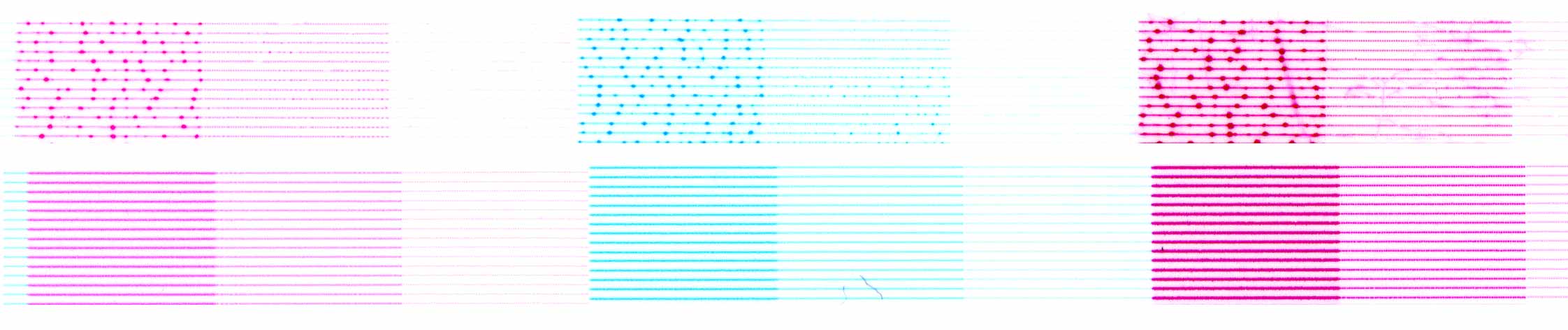

|    Сообщение #204 Отправлено 18 декабря 2008 - 13:18   rermakov
Здравствуйте!
   Распечатав BRS тест на неизвестном типе бумаги HP, на вид глянцевая, обнаружил на линиях с большим размером капли редкие капли большего диаметра, кляксы. Впоследствии оказалось, что эта бумага совсем не впитывает чернила. (верхняя часть рисунка), не для чернил на водной основе.
   Распечатав на Glossy для струйных принтеров, все нормально на мой взгляд, расстояния между линиями одинаковые, никаких клякс. (нижняя часть рисунка).
Прикрепленное изображение: BRS_test_HP.jpg
Принтер R270, капсульная СНПЧ Ресеттерс,дополнительные фильтра после доноров Офис мариоты, чернила Inktec E0009, доноры и принтер установлены по рекомендациям форума, клякс, полос после непрерывной печати 4 листов A4 и чернильного голодания не замечено.
    Интересно, капли на линиях - это следствие образования капли у дюзы на головке, а потом плевок большего размера, или просто чернила стекаются в капельку уже на бумаге.
    И можно ли таким способом (печатая тест на невпитывающей бумаге), если и вправду образуется капля у дюзы, определять сбалансированность доноров и подачи чернил.

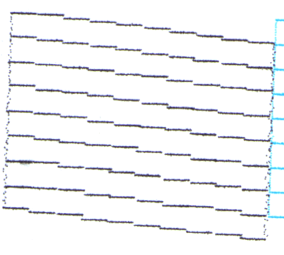

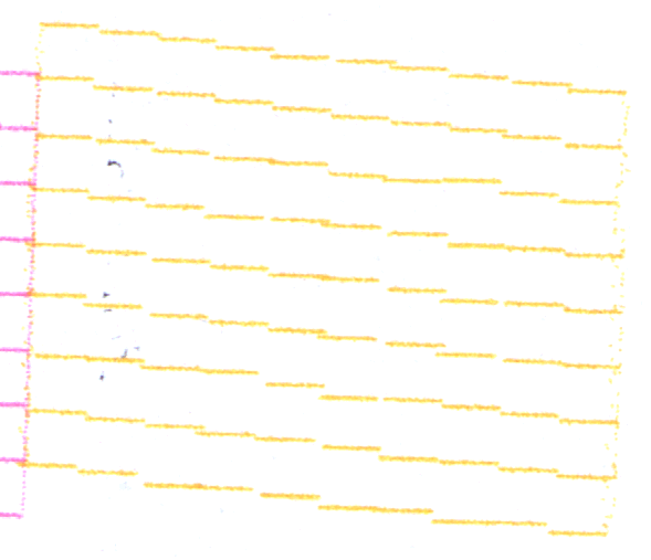

|    Сообщение #205 Отправлено 05 января 2009 - 22:30   doorsfan
Ещё побеспокою бывалых:
Может ли косоструй появится от иных причин, кроме дерьма на дюзах? R300 Тотальный косоструй чёрного и чуть в меньшей степени - жёлтого - впервые появился после глубокой разборки принтера, с снятием головы с каретки (согласно мануалу для снятия каретки необходимо снять голову, на деле оказалось, что снимать голову было не нужно). Делал несколько бутербродов зелёным ММускулом (с установленными картриджами), ситуация совершенно не изменилась (сразу после бутера могут выпадать разные сопла на всех цветах, некоторые сопла разбрызгивают, после однократной прочистки все сопла появляются).  СНПЧ - картиджи == "большие капсюли" без пружинок под резинками (Patron). В донорах уровень чернил (INKTEС кажись 5й) пару См, чернила не доливались достаточно давно. шлейф проложен понизу и выведен слева через распил. Такого уровня чернил раньше было вполне достаточно - с дюзами ваще головняка не было.
Вызывает неудомение что косят все сопла чёрного и жёлтого. (грязь на жёлтом сэмпле - просто грязь на бумаге, выкрученная контрастностью при обработке картинки)
  • Прикрепленное изображение: cosostruy_black.png
  • Прикрепленное изображение: cosostruy_yellow.png
|    Сообщение #206 Отправлено 05 января 2009 - 23:10
ГостьИскатель_*
Косоструй - от присутствия "дерьма" на дюзах.
Д. на дюзах может появиться из-за Д. в чернилах (той же пыли, например), или засыхания после перелива, или от Д. в капе.
Например, доноры поднимались выше на какое-то время...
|    Сообщение #207 Отправлено 06 января 2009 - 18:09   Alex1580
Просмотр сообщенияrermakov (18th December 2008 - 02:18 PM) писал:
Конечно да. На журнальной бумаге, блестящей такой, или на пластике, попечатай, тотже эфект. Бумага должна впитывать чернила, если нет то они собираются каплями.

|    Сообщение #211 Отправлено 06 января 2009 - 19:41   AngelOK
По поводу 204 поста.
Как-то друг подогнал кучу бумаги НР гляцевой. Формата А4. Бумага как бумага. Внешне. Но печать на этой бумаге что на Кэноне что на Эпсоне с использованием совместимки (чернил) приводила как раз к таким вот последствиям. Чернила не впитываются в бумагу и в зависимости от их количества либо скатывались в лужицы на поверхности бумаги, либо смазывались пальцем, представляя собой чернильную пленку на поверхности самой бумаги. Думаю (даже уверен) что каждый производитель подгоняет свою бумагу под свои же принтеры (чернила), состав которых нам неизвестен. Из-за этого и получаются такие казусы.
|    Сообщение #212 Отправлено 06 января 2009 - 19:47   Евгений26
Косоструй появляется от пружинок в картриджах.
Поначалу это серая муть перекрывает подачу чернил в пг.
Какая то часть этой мути попадает в дюзы.
При этом пластина дюз девственно чиста и можно делать хоть десять бутербродов - толку ноль. Далее, куски ржавчины полностью перекрывают подачу чернил.
Необходимо демонтировать пг, пластину дюз погрузить на 3-5 мм в зеленый мускул и делать обратный отсос.
Пока не перестанет идти муть в шприц - промывать, давя шприцом в пг нельзя.
Потом можно и чуток промыть мускулом давя шприцом через штуцеры.
Усилие должно быть достаточным, чтобы появился дождь через дюзы.
Не более, иначе беда...
Дождь должен быть ровным, без пропусков.
Другого пути нет.
Почему гниют пружины, от дерьмовых чернил или херового металла, х.з.

|    Сообщение #215 Отправлено 12 января 2009 - 00:24   doorsfan
Добавлю, как обычно, в студию тест дюз. иначе никто вам не поможет. Например, как мой в 205 сообщении (чуть выше)
