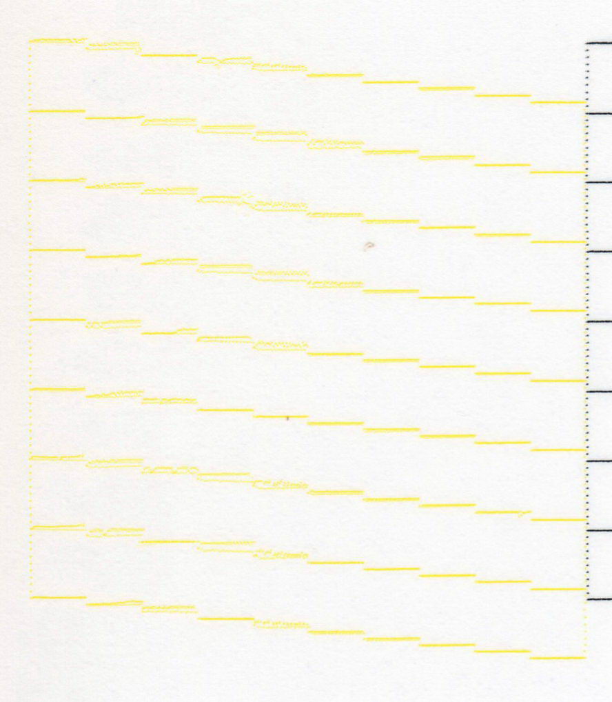

Всех Приветствую! Принимайте новенького! Надеюсь не скоро столкнусь с серьезными проблемами в печати, но вопросы уже появились. Может найдется профи объяснить.
И так, принтер TX650 на данный момент ему чуть больше двух недель за это время отпечатал где-то около 200 снимков 10x15, ДЗК (на коробке написано chernil.net) видимо это и есть название, чернила ink-mate EIM-1500C. Вчера начал полосить, причем только если в настройках выбрано "печать текст и изображение", если выбираешь печать "фото" или "качественное фото", то все номмально. Причем при проверки дюз все ОК. Сегодня уже при выборе настроек "печать текст и изображение", вроде печатает нормально. Но при сканировании и увеличении отпечатка проверки дюз увидел что на светло-розовом и светло-голубом линии двоятся, а желтый вообще скачет. Это нормально? Но это видно только при увеличении, на бумаге все идеально. На всякий случай сделал проверку дюз на матовой фото бумаге их и отсканил.
И фото желтого цвета

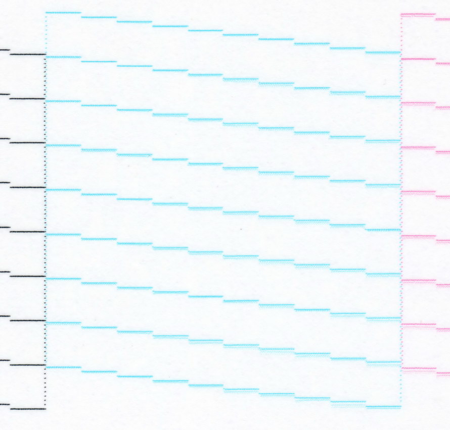

помогите пож-та! У меня R290 появилилсь горизонтальнын полосы при печати. Проверка дюз показала что синий забит (пропечатываеться 40 % ) Делал промывку ПГ в картриджи заливал отмачивающую жидкость Chernil.net раз 40 делал прочистку не дало результата. Затем делал Бутерброд с той же отмачивающийся жидкостью 4 раза без результатно! ПОМОГИТЕ пож-та ! Что мне делать!
