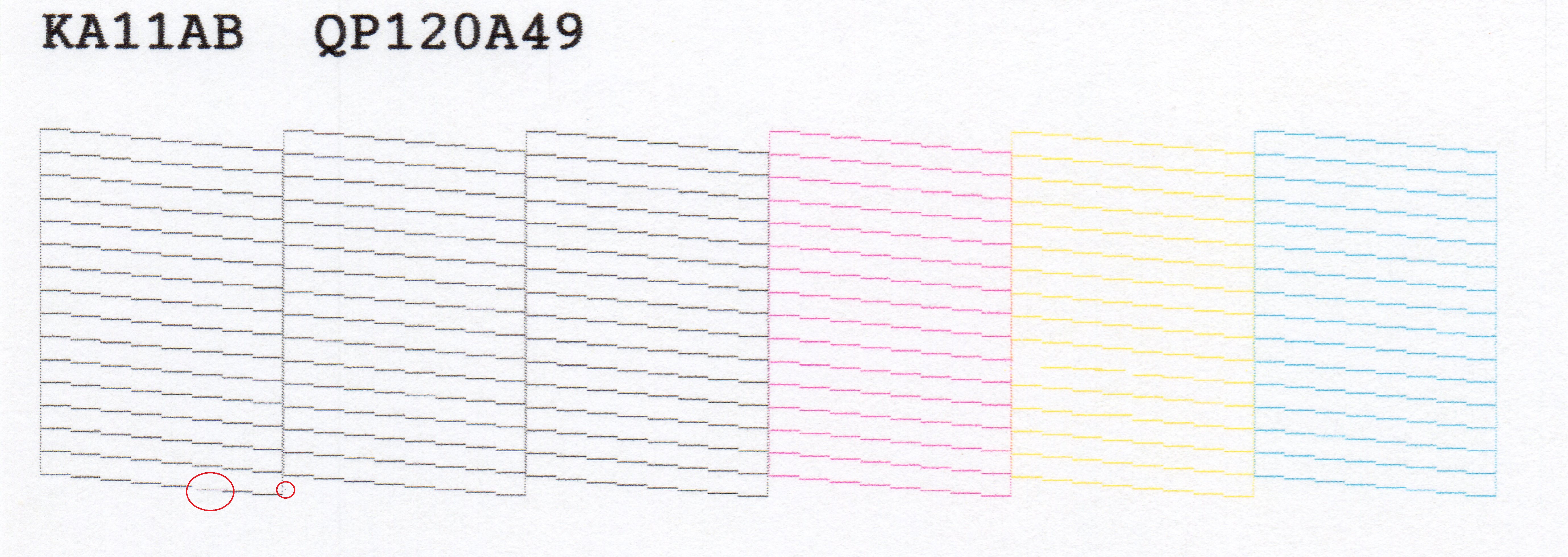

Подскажите, в чем дело. Принтер Epson ME 960 FWD + InkSystem СНПЧ с их чернилами.
В последнее время принтер в режиме "Текст" начал через каждые 8 строк (предполагаю это ход ПГ),скашивать текст со здвигом его в право на миллиметр по горизонтали и при штатном тесте дюз в последнем ряду (Черный цвет) група дюз еле заметна и расположена со здвигом в парво, как и точка в конце черного отпечатка. Пробовал калибровку проводить, толку ноль. Прочистка не помогает. Балансировку СНПЧ провели давно и в соответствии с рекомендацией с форума. Куда копать, пока не ясно.
|    Сообщение #343 Отправлено 10 мая 2016 - 14:43   Intercom
cкан теста дюз
Прикрепленное изображение: img002.jpg
|    Сообщение #344 Отправлено 10 мая 2016 - 18:41   slef
Внешне обычный косоструй. Возможно загустели чернила. Тогда прочистки не помогут. Либо попробовать разбавить чернила, либо сразу слить, промыть, залить свежие

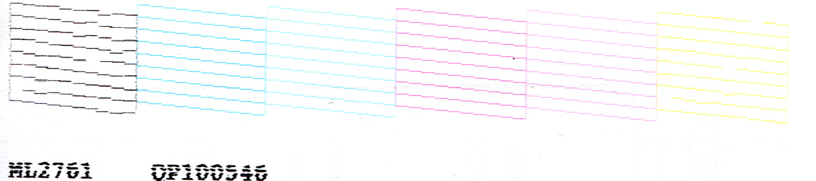

epson r220
снпч superprint office
ink mate, свежие
скан теста:
Прикрепленное изображение: img015.jpg
пробовал делать бутерброды с промывкой OCP - ничего не поменялось
|    Сообщение #346 Отправлено 12 августа 2016 - 13:09   WWM
Просмотр сообщенияmiha2154 сказал:
ink mate, свежие
А до этого что было? С этого надо начинать.
Это принтер-старичок, уже видал, небось всего и всякого. Как работал или что делал (может, валялся просто?) до того, как Вы установили эту СНПЧ?

|    Сообщение #348 Отправлено 12 августа 2016 - 13:53   WWM
Т.е. и до свежих чернил были проблемы, но Вы решили их начинать решать только теперь.
Видимо, надеялись, что свежие чернила спасут ситуацию, а тем временем ПГ в плачевном состоянии.
Жестокая ситуация у Вас с черным, конечно. С желтым, видимо, не лучше. Сплошной кривоструй и еще непонятно что. Короче, загажена Ваша принтерная головка.
Бутербродами здесь не обойтись. Надо мыть голову конкретно, причем подогретой промывкой. И про капу не забыть.

|    Сообщение #352 Отправлено 12 августа 2016 - 18:30   WWM
промывка шприцем, замачивание?
Сначала первое, потом и второе.
