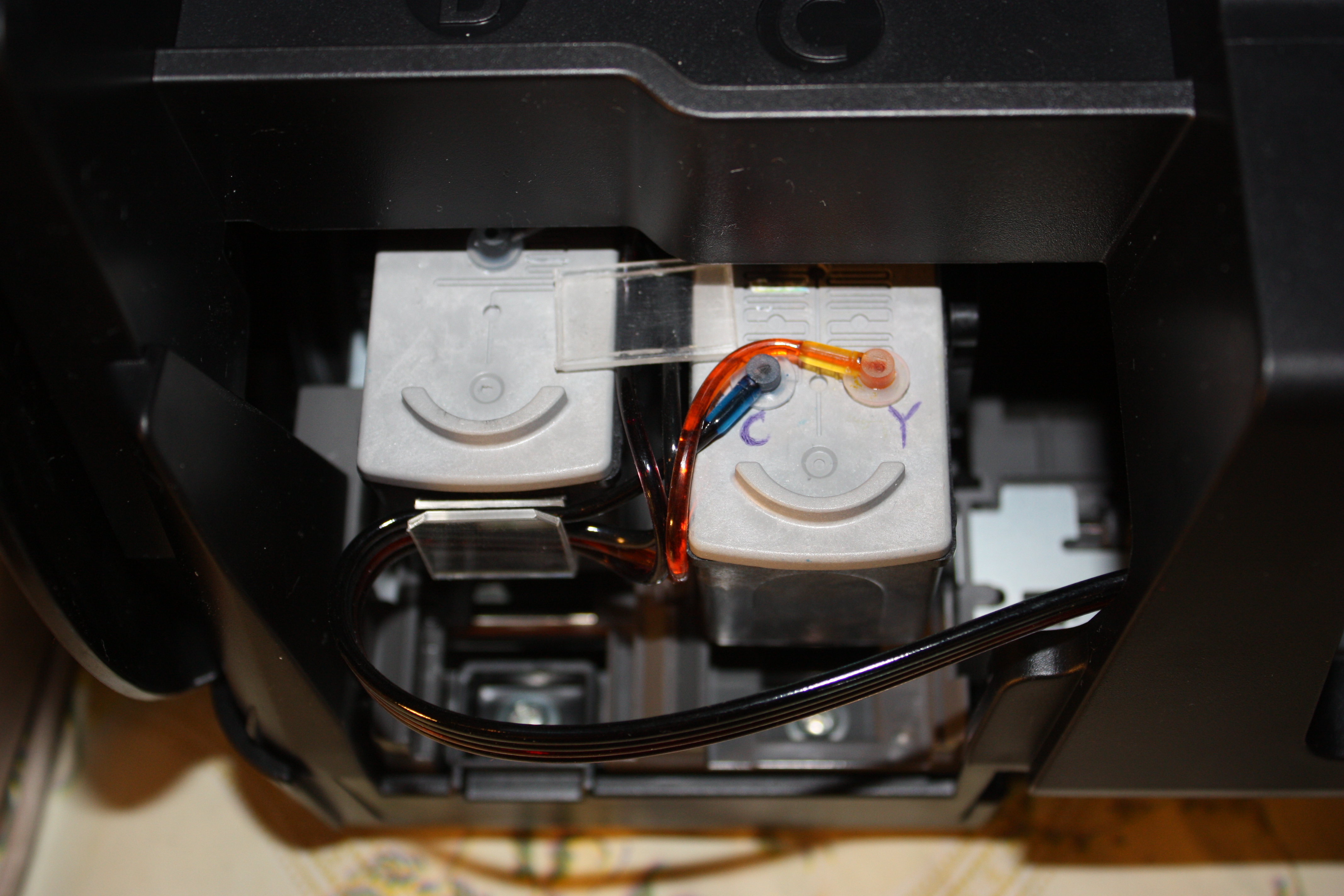

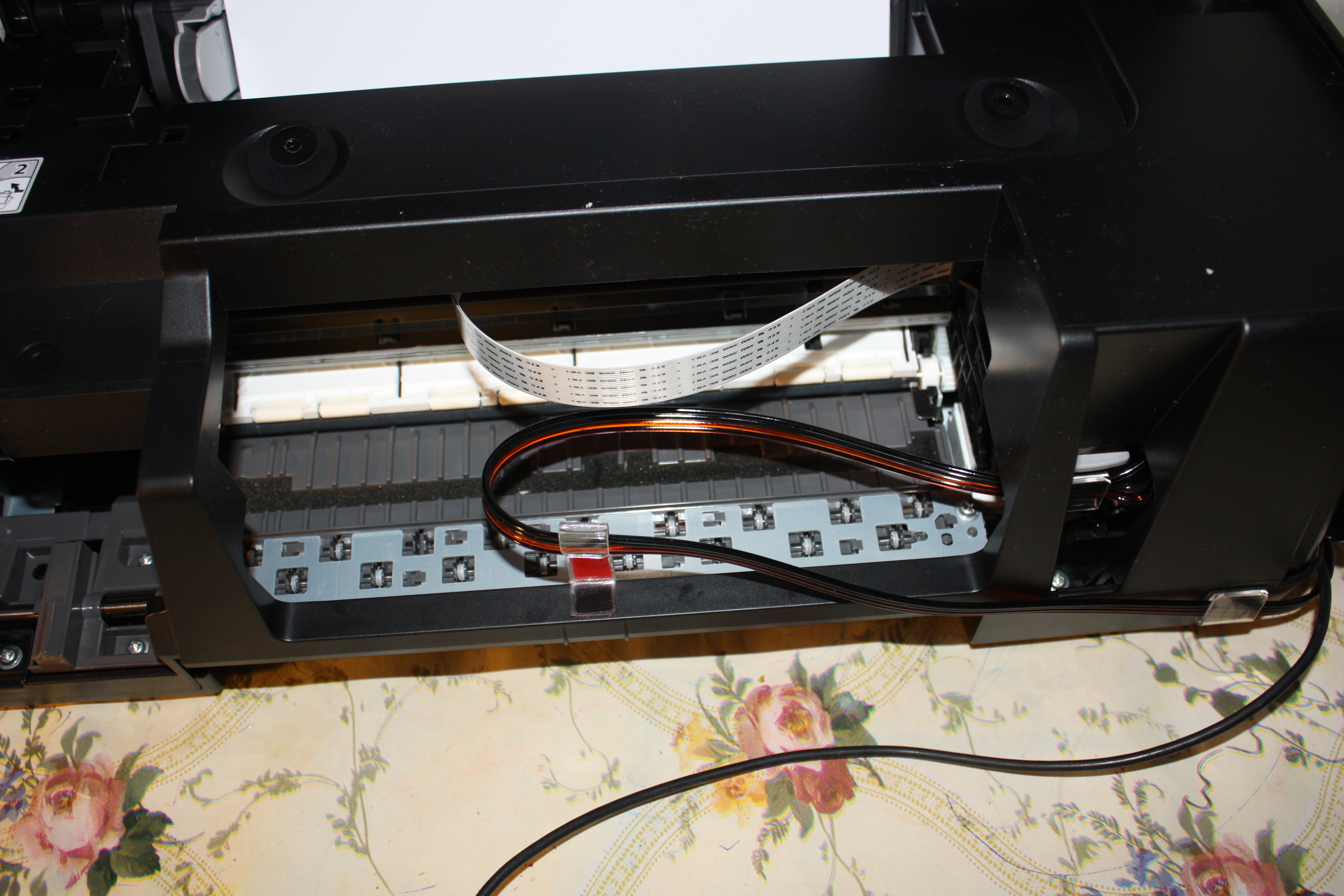

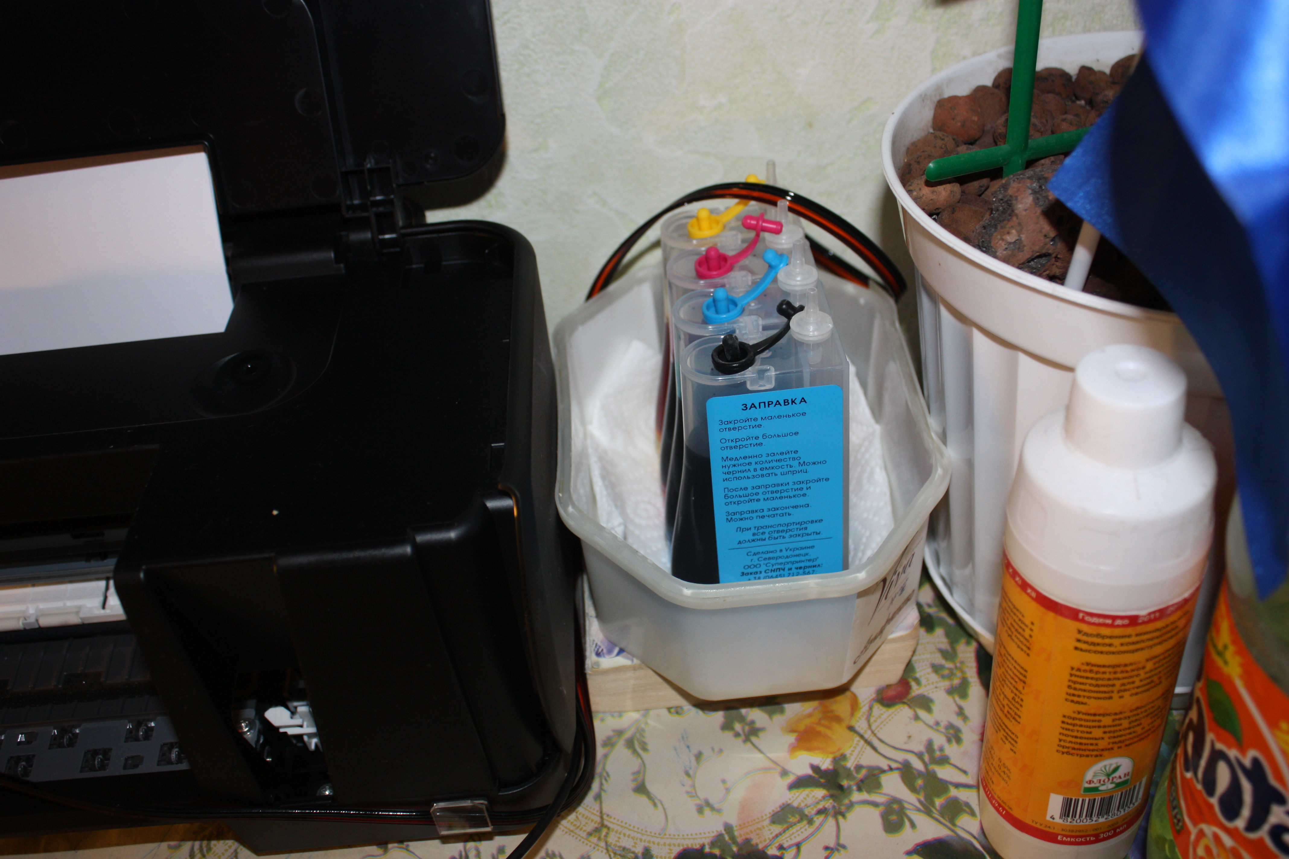

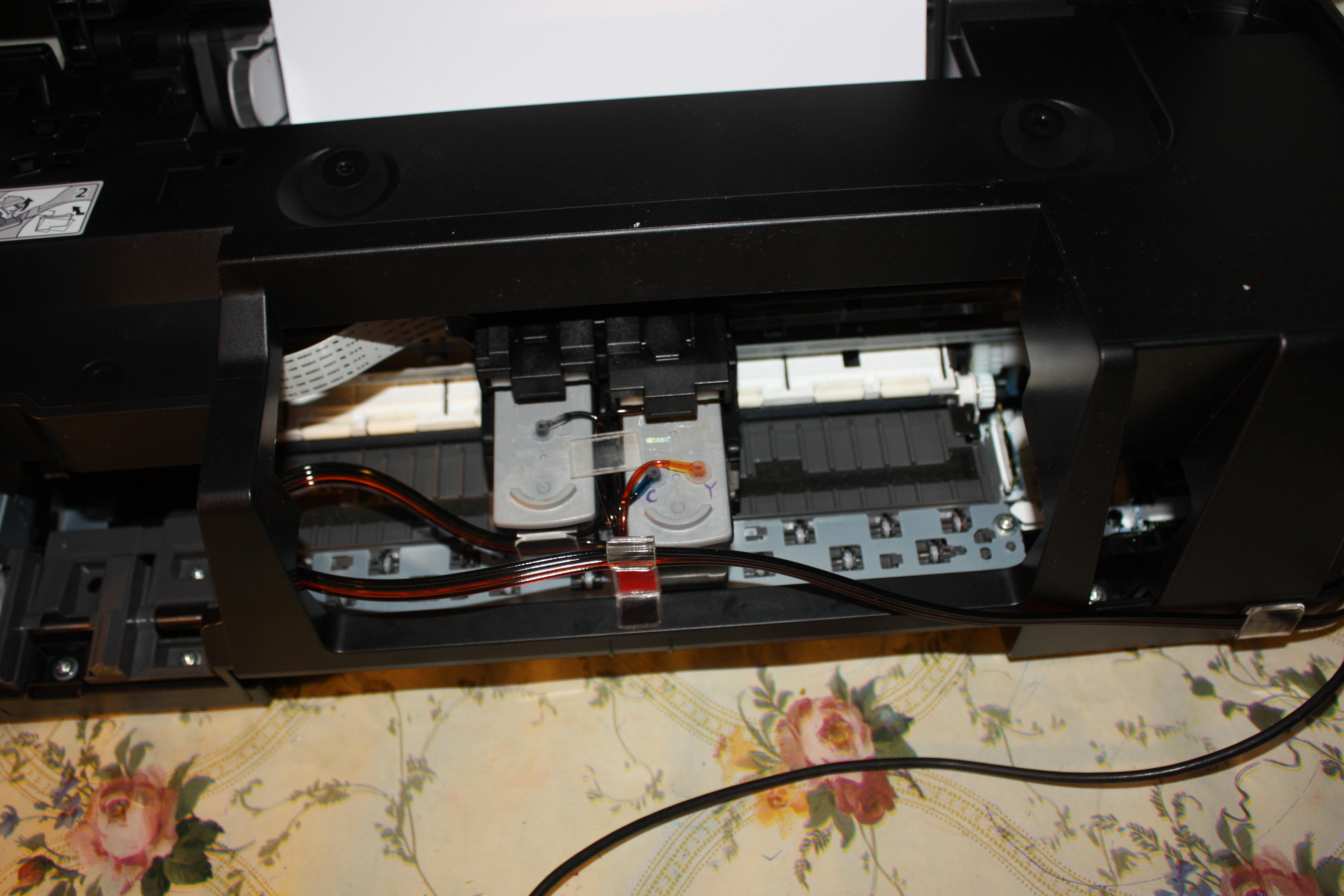

Хотя если пойти на принцип и сляпать СНПЧ собственными ручками (ну нравится ежели в самоделкина играться), то тут нет ничего сложного. Трубки чернильного шлейфа можно использовать от медицинского катетера-бабочки (продаётся в отделах медтехники). Если длины шлейфа не хватает, можно нарастить с помощью трубок от обычной венозной капельницы.
Капилляры можно сделать из хорошо вымытых стержней от шариковой ручки. (загнуть их можно с помощью нагрева)
Обычные ёмкости-доноры - теоретически из любых бутылок, хоть "полторашек" из под пива, только чернил тогда надо брать пятилитровую баклашку каждого цвета :) С мариоттами сложнее, потребуется плекс, лобзик и терпение, но рукастого мастера разве пугают трудности? :)
Или вот вам бюджетный вариант - заказывайте шлейф и капилляры, 200 рублёв итого. Ёмкости сами приспособите. Дёшево и сердито.
