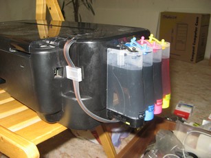

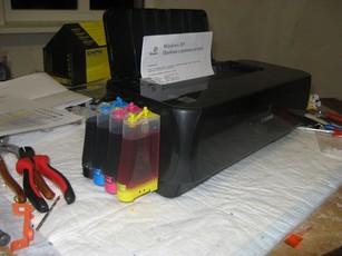

| Сообщение #84 Отправлено 04 марта 2010 - 22:02
На новогодних каникулах поставил знакомым СНПЧ на IP1800. Взял новые 40, 41 (старые дохлые были) и СНПЧ от чернил.нет. Доноры мариотта с водушной трубкой вставленной на 2/3 высоты бутылька.
Подумал, что это не есть хорошо, оказалось "так нада".
Пока ставил неспеша, радобрался с тонкостями: 1) Штуцеры перед вставкой в картридж укоротил до минимума, поролон в картридже примял через отверстия. Цель: полное отсутствие контакта штуцер-поролон.
2) Уровень сосудов (конец воздушной трубки в сосуде) выставил на 1-1.5см ниже уровня штуцеров. Сосуды получились прямо на уровне боковой стенки принтера. После приклеивания хорошо смотрятся.
После простаивания принтера 3-4 дня, может появиться 0.5 - 1 см. воздуха, после включения - исчезает. Отсутствие протекания чернил через ПГ - гарантировано.
3) Перед втавкой штуцеров, в каждый цвет капнул дополнительно по 2мл. чернил.
Результат - 2 месяца полет нормальный. Печатают фотки, пока довольны.
Забыл добавить, работаю только с чернилами InkTek.
