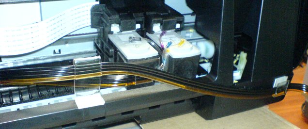

Хочу поделиться своим опытом изготовления СНПЧ на ip1800. В качестве основы использовал китайскую СНПЧ на ip4000, снял одну емкость и удалил один капилляр из шлейфа. Сами емкости пришлось доработать, т.к. в воздушнной трубке стоит столь "любимый" всеми клапан, а сама трубка достает лишь до половинны высоты емкости ( в итоге получаем завышенное давление на выходе сосуда Мариотта и большой "мертвый объем", т.е. для того, чтобы емкость работала как сосуд Мариотта, необходим уровеннь чернил в ней больше 40 мл). Доработка заключалась в том, что воздушные отверстия закрыл пробками, а в качестве воздушных трубок использовал гелевые стержни для автоматической ручки, вставленнные в заливнные отверстия. Для герметизации надел на стержни силиконновый шланг для аквариума. Подошло идеально. В итоге получаем сосуды Мариотта с независимой регулировкой давления

Держатель шлейфа на шасси принтера и на каретку изготовил из алюминиевого листа толщиной 0,8 мм

Держатель на каретку крепил тремя саморезами от телефона siemens (в принципе можно взять саморезы от аудиокассет). Держатель на шасси принтера крепил пятью винтами М2х4 с потайной головкой. !!!ДЛИННЫЕ ВИНТЫ ИСПОЛЬЗОВАТЬ НИ В КОЕМ СЛУЧАЕ НЕЛЬЗЯ, т.к. каретка зацепится за выступающие концы винтов.
Разборку принтера и прокладку шлейфа производил согласно инструкции, выложенной на этом сайте.

это всё конечно хорошо, и красиво, но по такой схеме, у Ресеттеровских станций через время шлейф чернил цепляется слева за корпус,
принтер на фото, был сделан 6 месяцев назад, установка 40минут со всеми настройками, проработал 4х300 мл чернил, полёт нормальный, ничего не цепляет!

Что касается корпуса, то выступающие части изнутри можно (и нужно) подрезать.
Подрезал обычными твердосплавными бокорезами

Сделал всё по приведённым здесь фоткам (ну, своих нюансов, конечно, добавил). Вот только мучает вопрос: плохо ли, что в крайнем правом положении шлейфы перекрещиваются?
И если плохо, то как лучше сделать так, чтобы избежать этого? Вот так выглядит моя конструкция.
Если поднять шлейф выше в месте крепления на проволочной скобе, то он будет тереться о корпус слева. :(

Нет предела совершенству. :) Понаблюдайте...присмотритесь...некоторые срезают "перемычку"...может что "доработаете"...
| Сообщение #54 Отправлено 12 августа 2009 - 19:51
А, забыл сказать, что когда они перекрещиваются, то немножко трутся друг о друга. Вот в чём всё дело-то. Если это не страшно - то пусть себе так и будет, мне не жалко. Интересно просто, за какое время там в каком-либо из шлейфов дыра может протереться?
