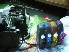

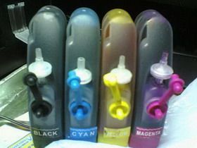

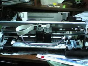

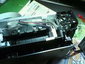

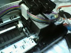

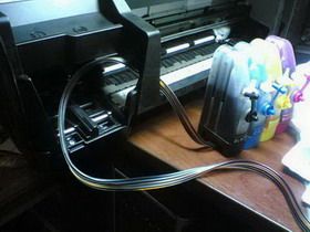

| Сообщение #28 Отправлено 04 февраля 2008 - 10:08

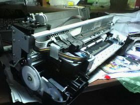

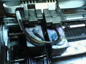

перпробывал все варианты ! остановился на варианте где по шлейфу проводят трубки ! он показался самым безопасным !только весь испачкался в краске так как устанавливал в первый раз ! :)
Спасибо Администрации форума и всем пользователям за помощь !
P.S снпч было купленно за 510 р и краска 500 (200гр) и того все обошлось 1010 руб ! хотя картриджи стоят мин 1200 р а принтер с картриджами 1300 р :)
| Сообщение #29 Отправлено 04 февраля 2008 - 10:22
jKuDzaCAH (4th February 2008 - 10:08 AM) писал:
Самый опасный и неприемлемый способ!
В зависимости от интенсивности эксплуатации принтера, он выйдет со строя (притом раз и навсегда) примерно через месяц. Сломается электрошлейф, повредит чернильный, чернила потекут, зальют электронику принтера и т.д. Короче - труба. Пройденный вариант.
Советую, пока не поздно, уложить шлей по-человечески, благо информации по этому поводу - море.
Решать вам, но я бы не стал так издеваться над принтером.
| Сообщение #30 Отправлено 06 февраля 2008 - 09:33
я проверил все способы ! и в это в единственом где трубки не за что не цепляются и не где не перелома ! так же и шлейф электронный он не где не идет на излом и не где не цепляется !
