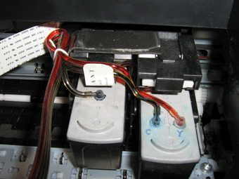

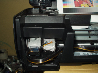

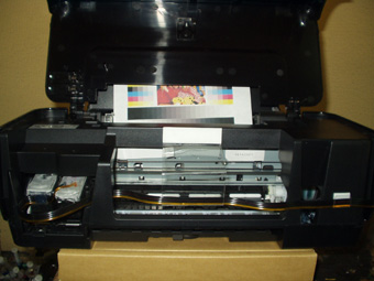

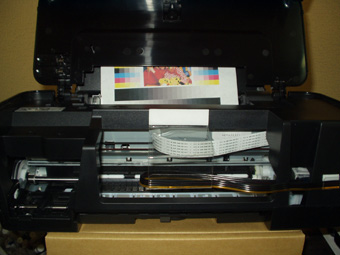

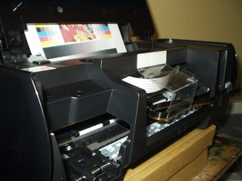

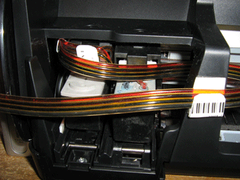

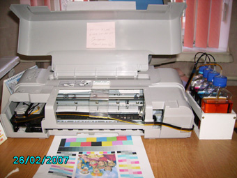

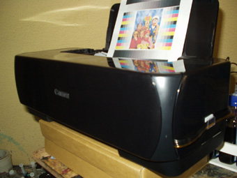

| Сообщение #4 Отправлено 08 октября 2007 - 21:25
Ну вот как обещал...
Напоминаю - установка ничем не отличается от установки на 1200 (1600).
Поэтому и фотки для сравнеия выложу и на 1200 (1600) и на 1800.
Напоминаю-корпус не снимается, не сверлится, не пилится...
А, забыл-чернила что и для ПГ-40 и ПГ-41 правда ВВМ (других под рукой не было).

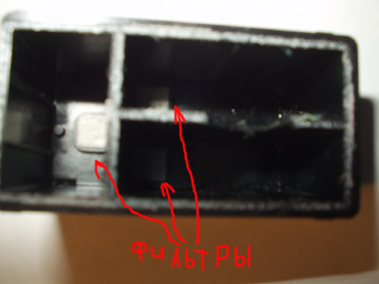

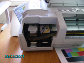

| Сообщение #5 Отправлено 08 октября 2007 - 22:34
А, и ещё...
При использовании "обычных" ёмкостей-устанавливать принтер выше,
где-то -по "формуле" -уровень чернил в донорах-на уровне выхода гумаги.
Иначе будет полосить, (кляксы тоже возможны).
Ежели использовать ёмкости с "Мариоттом"-на одном уровне с принтером,
ну может на 5-6 см. ёмкости ниже.
О, может сейчас выложу фото картриджа ПГ41, (разобраный)
там видно фильтры которые стоЯт, вот они кстати при плохих чернилах
оч-ч-чень хорошо забиваются, то бишь "заиливаются".
Прошу прощения за качество , фотик у мя старый "Олимпус Камедиа С-220 Зум",
так для работы использую (перед тем как разбирать), а новый потом...когда нибудь...
