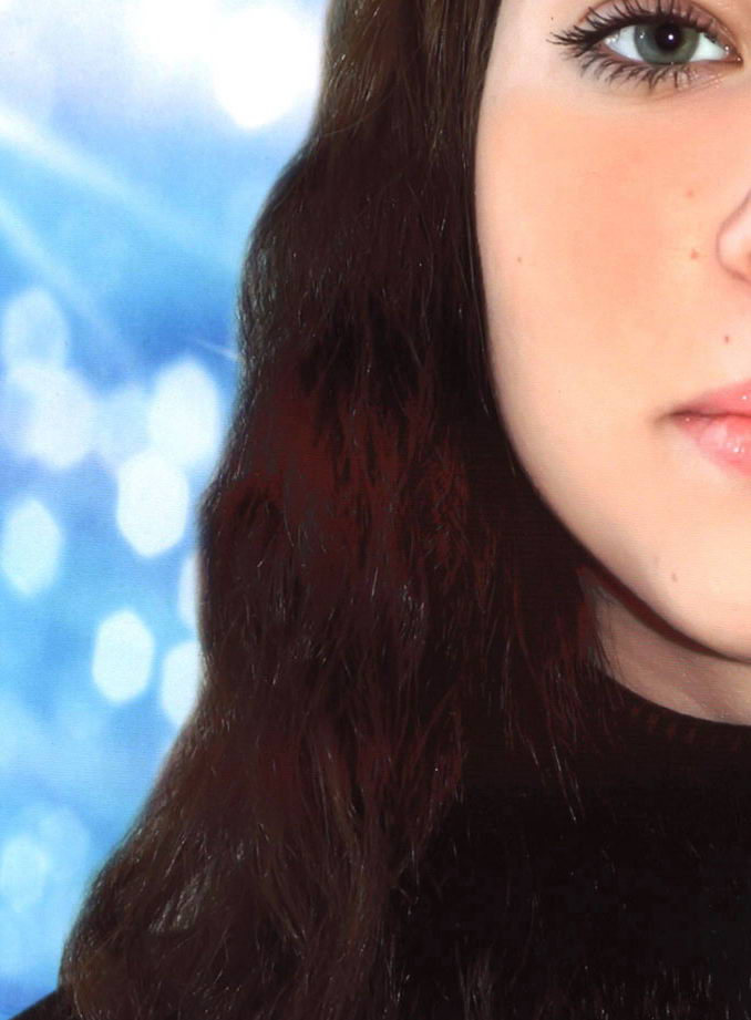

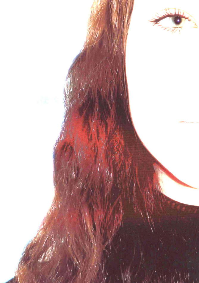

Друзья. Обнаружилась еще одна проблема с Epson R290. Дело в том, что недавно мой принтер стал полосить в темных тонах красным цветом в определенных участках фотографии. Фото прикладываю. У меня картриджное СНПЧ. Чернила InkTec E-0009. Покупал принтер в сентябре 2008 года. Проблема обнаружилась месяц назад. Приведен кусочек фотографии верхняя левая четверть. И еще, как у многих, черный не провечатывается в конце фотографии 20х30. Темный фон краснит и там. Что делать товарищи?
Прикладываю высветленную в фотошопе туже фотку - явно видны полосы. Кривоструя в тесте дюз нет.

romich_b а тест дюз в таком случае что показывает? у меня бывали случаи такие на R220. Как следствие - недостаток чернил в СНПЧ или в самом картридже(черного цвета), либо ПГ засорилась... Если местами такое просходит, то не нагулухо еще забита. Попробуйте усиленную прочистку SSCUtil. Должно помочь. Для начала попробуйте только с черным, если не поможет, то тогда промывать бутербродом. P.S. если есть возможность, протестируйте другую СНПЧ или картриджи на Вашем принтере. Ибо причиной может быть так же плохая работа клапана картриджа, что и приводит к дифициту в нем чернил.

Отпечатано на бумаге глянцевая односторонняя SKYHORSE (SA4G260), 260г. Использовал профиль D65 созданный для этой бумаги. Кстати, кто печатает на SKYHORSE красками InkTec E-0009, могу поделиться профилями. Обращайтесь.
GLADIATOR с СНПЧ и тестом дюз все в порядке. Недавно производил чистку ПГ методом бутерброда, чтобы избавиться от косоструя. Косоструй в результате изчез. Такое явление проихходит только в правой части листа А4, в местах одной трети сверху, посередине и по всей длине снизу. Снизу вообще у многих эта непропечатанность есть. А вот 10х15 хорошо идут без проблем! Поэтому, я бумаю, косоструй сдесь не причем!
И еще хочу добавить. Видимо дело не в черном цвете, т.к. сдесь темный цвет создается смешиванием 3-х цветов.
| Сообщение #431 Отправлено 04 марта 2009 - 12:14
romich_b
возможно... но я наблюдал подобное несколько раз.... однажды вообще просто не досмотрел что в черном доноре чернила кончились... в очереди было 50 фото 10х15... в итоге на всех был описанный Вами выше баг.

romich_b (4th March 2009 - 01:25 PM) писал:
В вашем случае явно проблемы с чёрным цветом
