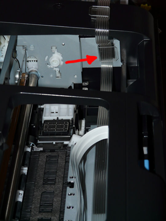

Товарищи, при установке капсульной СНПЧ на R290 я немного промахнулся с креплением шлейфа. Вопрос критично ли расположение клипсы на шасси? Не будет ли мешать шлейфу и тд? Или все-таки мучаться отклеивать?
Проверить легко.. просто руками води печатающую головку и увидишь мешает или нет.. а я крепил за пластик, т.е. выше... работает все ок..
Я вчера поставил СНПЧ (наконец решился), ставил 40 минут. Тоже сперва писал что картриджи не те, да и вообще их нет, но с третьего раза, вынимания-вставления картриджей спдч и ОБЯЗАТЕЛЬНОЙ установкой ЧЕРЕЗ ДРАЙВЕР ПРИНТЕРА, т.е. все только с компьютера, драйвер сам скажет когда нужно менять картрижд... и о чудо картридж ему понравился.. и причем говорит что установлен оригинальный картридж.. Принтер у меня R295.. качество печати отличное.. я даже не ожидал... реально мне кажется что на глаз не отличить от оригинального картриджа... короче я в восторге... почти бесплатная печать с супер качеством... только руки цветные.. опыта было 0.... но результат стоил этого...... правда систему взял не здесь, а купил в комп. магазине...
