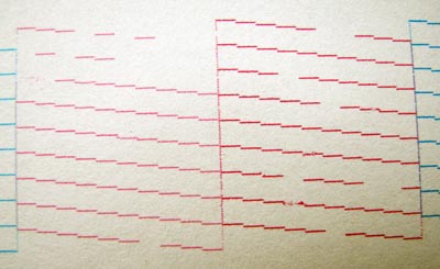

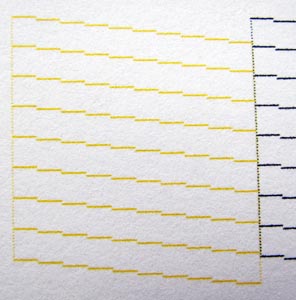

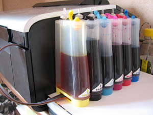

Всем привет, есть вопрос. Принтер R290 + капсульная СНПЧ (доноры - мариоты), чернила Ink-Mate EIM290. Перед установкой системы проверял на родных картриджах (тест дюз -1 дюза на св. голубом, после прочистки 100%), затем промывал дистилерованной водой, после установки СНПЧ ... пару прочисток 100% тест дюц. На следующий день выбило несколько дюз на CYAN и MAGENTA, после прочиток восстанавливалось. Решил поднять доноры ... подложил пару ДВД коробок. Результат: ЖЕЛТЫЙ стало ужасно полосить CYAN и MAGENTA восстановились. Если опустит ниже доноры (одна кробка ДВД), то полосатость с жултого провадает и переберается в центр, т.е. на LIGHT MAGENTA причем нижнюю часть. Был небольшой наклон принтера в сторону выхода бумаги (0,5 - 0,8 см) .. выровнил. Теперь результ: если доноры на одной плоскости с принтером, то полосят ВЕРХ LIGHT MAGENTA и MAGENTA (30% дюз выбито) прочистка только усугубляет дело, доноры на двух коробках ДВД, нижняя часть этих же цветов но меньще процент выбитых дюз. Борюсь с полосатостью уже целый месяц, так до сих пор 100% теста дюз после дня простоя я не добился. Чернил вылил уйму. У кого есть какие нибудь предложения.

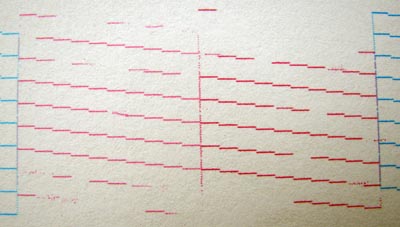

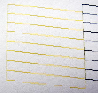

Доноры перд заправкой тоже проверялись дистелеровкой, да и щас нариканий что доноры работают неправильно - нет. В ВО - чернил на дне, в ЧО как и пологается подымаются пузырки. (фото 1-2)
Тест дюз - 1 день простоя на двух коробках от ДВД до прочистки. (Извеняюсь за фотки ... сканера под рукой не имею)
Показываю только два три цвета, т.к. остальный в норме и не изменяются. (фото 3-4)
Тот же тест только после прочистки (фото 5-6).

Первым делом - снять и выбросить к дьяволу воздушные фильтры на донорах. Вторым - проверить глючные каналы на проходимость (очень подробно я описывал в теме по RX690).
Если ничего не изменится - снимать СНПЧ, промыть ПГ и установить оригинальные картриджи, проверить работу принтера.
з.ы. дабы купить действительно настоящие чернила ИнкМэйт, нужно здорово попотеть. Насколько сильно Вы потели при покупке EIM290? Может недостаточно сильно?

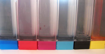

Кажется я нашел причину всех своих бедствий, сегодня на одном из форумом прочел, что чернила разъедвют шлейф, я сначало не поверил. В обед посмотрел на капсулы на Y, LM и М цветах свеху заметно мелкие крошки силикона. Я В ШОКЕ. Сегодня ввечером выложу фото того что было мной увидено. В срочном порядке буду промывать ПГ.
И еще вопрос: Как лучше промыть залить дистилировки и прочистить утилитами принтера или предварительно промыть капу и с нее всасывать чернила через штуцер ПГ, дабы отсоса...(мдя неудачное слово) выкачать все силиконовые отложения.

Связазался с потдержкой данной СНПЧ ... мне модтвердили данную проблему ... сказали вышлют ноый шлейф, устойчевый к разъеданию. ВОТ!

От CHERNIL.NET, да в принципе то само по себе СНПЧ нормальная: Мариот - работает (гермитична, ОФИСы с перегородкой), ЧИП обнуляет ... правдо странно как то, но обнуляет, капсулы вроде как у всех (черная резина правда какая то стремная), шлейф в коробке лежал 60 см (больно коротки, да и ктому же его разъело). Минусы: крепления шлейфа для проводки по верху (переделал все сам из пластиковой коробки от дискет и металических задвижек от тех же самых дискет: из пластиковой коробки вырезал "Г" образный держатель на коретку на нее сверху наклеил, предварительно вырезав, металлическую задвижку и вуаля). Пракладку шлейфа делал как у тебя, только вывел в месте где был шильдик EPSON R290 (жалко принт пилить).
СНПЧ - снял, чернила слил, промыл - из каналов шлейфа неразеденым только остался CYAN и LIGHT CYAN - остальный все пожрало (шлейф просохнет выложу фото). ПГ отмыл дистилировкой, сначало всасывание через капу, потом стандартыми утилитами, поставил оригинальные картриджи, 1 прочистка - тест дюз - 75%, 15-20 минут постоял - 90%, еще постоял 30 мин - Тест дюз 98% (нет 1-ой в самом низу на M, и 1-а черная в середине иногда кривоструит) видимо до сих пор выходят ошметки силикона.
