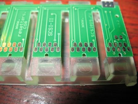

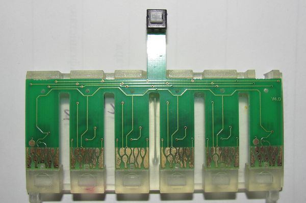

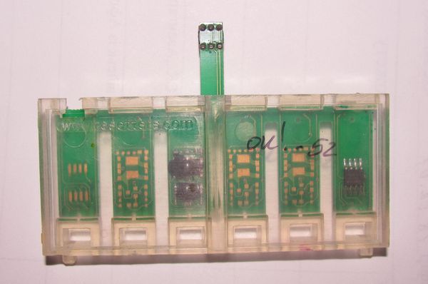

Спасибо за советы!Переустановил планку-результат тот же,фото попробую прикрепить.Причём сейчас попробовал сделать имитацию замены
картриджа без нажатия кнопки.Результат такой же,как и с нажатием,т.е. принтер переходит или к замене другого картриджа(причём часто того,
который только что "менял") или готов к работе.
Печатаю через день,да и оставлять включённым принтер не проблема,только толку от этого не будет,т.к. даже во время печати какого-либо
документа он,гад,может остановить печать и потребовать замены картриджа.

Нет...такой не подойдёт.
