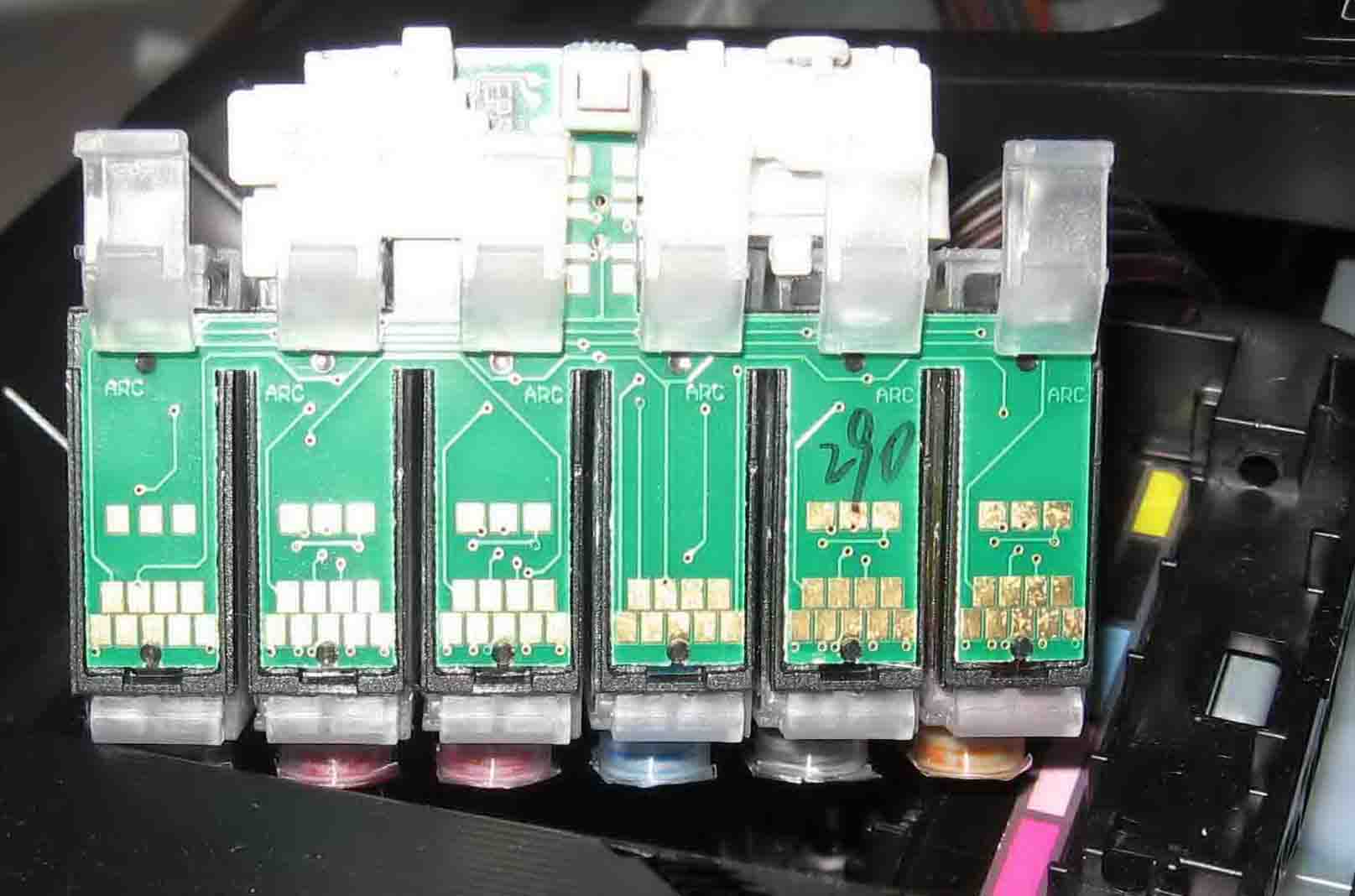

подскажите какое это СНПЧ сверху оригинальный картридж (модель и тд.) как на ней правильно обнулять уровень чернил (т.е надо вынимать картриджи или достаточно этой кнпки) нужен ли сверху оригинальный картридж или можно без него.

дело в том, что в инструкции расписано про СНПЧ где есть переключатель а у меня нет, в центре сказали, что подходит и все (реально это СНПЧ по 270 а у меня 290) Надоело портить бумагу.

Подходят, но по-разному... Менять на другой чип. Или принтер на R270.
| Сообщение #390 Отправлено 04 января 2009 - 17:56
HELLoWIN бумагу портят все принтеры 270\290, но под капсульую есть принудит обнуление, а под картриджную такого чипа нет, поэтому обнулять кнопкой , картридж не снимать, бумагу портить

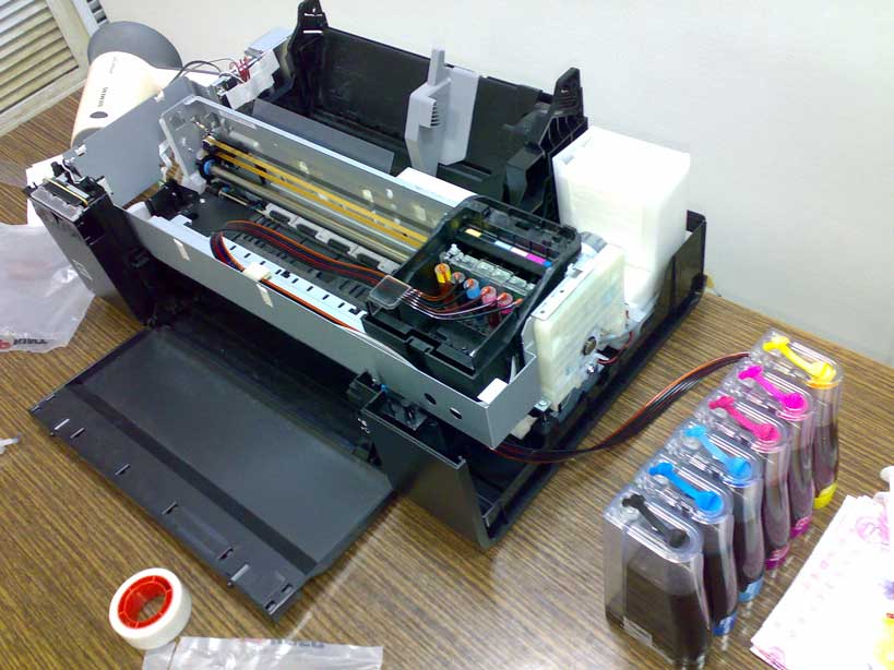

Приветствую всех. Сегодня пришла посылка с Луганской области с СНПЧ к R290. Было чувство что её пинками оттуда допинали до Липецка... Во-первых, потому что медленно (месяц назад заказал, хотя может это и нормально, не знаю). Во-вторых, коробка разорвана, склеена скотчем и помещена в какой-то мешок из-под сахара. Открыл, проверил... вроде всё целое. Сразу начал ставить. Доноры, правда, купил отдельно. Устанавливал по описанию Episode (за что ему огромное спасибо). Заметил, что капсулы старого образца
Чипы определились с 4-го или 5-го раза. Доноры работают как сосуды Мариотта и даже балансировка не потребовалась. Провёл две прочистки сопел и сразу напечатал около сотни фотографий 10х15 (это я на радостях)
Вопрос: будут ли уходить чернила из капсул старого образца и есть ли смысл менять их на новые?
PS... Так и не понял зачем вместе со шприцем лежала заклёпка металлическая? Оставил, вдруг важную деталь какую не установил)))

Если система работает, менять капсулы смысла нет.
Более того, это чревато потерей герметичности системы.

Заклёпка...это очччень важная деталь...но поскольку у вас доноры "Офис", то она не понадобится... :)
| Сообщение #395 Отправлено 06 января 2009 - 13:06
Металлическая заклёпка была необходима для прожигания воздушного отверстия в донорах, когда в качестве их использовались обычные пластиковые пузырьки.
Упаковщик ошибся.
Упаковщик ошибся.
| Сообщение #397 Отправлено 06 января 2009 - 14:57
Valerich, надеюсь Вы не ошиблись, заливая чернила. На принтере (слева-направо) - желтый, черный, светлый циан, светлая мажента, мажента, циан. Рекомендую и доноры скомпоновать в том же порядке.

Думал об этом постоянно, очень боялся перепутать, но всё подключил правильно. Доноры перекомпоновать не получится. Они на защёлках собраны, на чёрном защёлка только с одной стороны (т.е. он задуман крайним) и переставить его в середину после жёлтого нельзя. Теперь, после заправки, я и не парюсь об очередности. На банках надписи - по ним буду ориентироваться, подливая чернила. Без этого форума я бы даже и не сунулся сам ставить систему, а сегодня ещё и на Canon поставил! Сейчас отпишусь об этом в соответствующей ветке...
