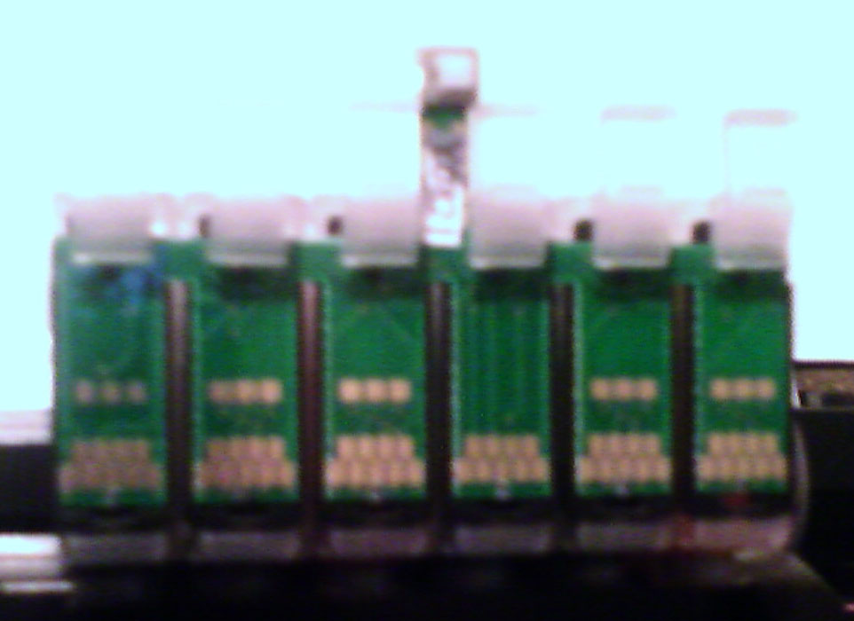

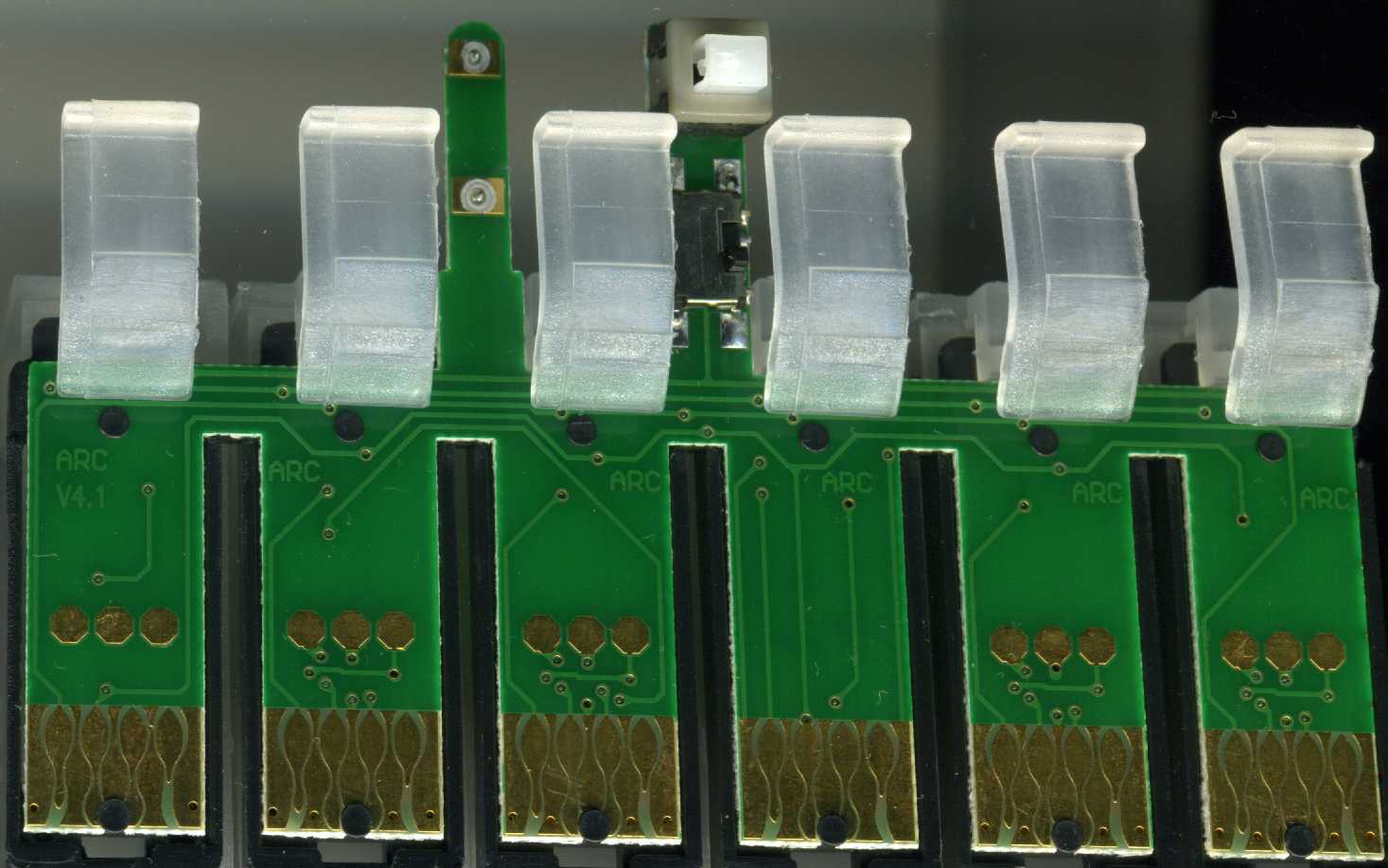

to romanM :
прошу подсказать по данному типу чипа - что это за " зверь " ?
какие можно ожидать подвохи от его работы ?
будут ли веерные прочистки ?
зачем стоит переключатель ? - продавец тупо запрещает его переключать
кнопка без фиксации .
принтер епсон р290
выпуск декабрь 2007 г.
если это универсальный чип - то может ли он работать без ориг.картр-жа.???
принтер епсон р290
| Сообщение #372 Отправлено 02 декабря 2008 - 01:41
Котяра (2nd December 2008 - 01:16 AM) писал:
ARC версии 4.1:)
да какие угодно... этож всетаки электроника - может и помереть неожиданно и отказаться сбрасывать - тут не угадаешь
это переключатель режима работы: с оригинальным картриджем и без него. в том положении что он у тебя на фото - режим работы без оригинала, соответственно если он у тебя в таком положении работает можешь вытащить оригинал и закинуть его в дальний ящик шкафа.

| Сообщение #373 Отправлено 02 декабря 2008 - 02:00
так в том то и вопрос что я сие чудо еще не установил
то что это версия 4.1 - и сам вижу - на форуме смотрю по ответам - такая не попадалась,меня интересует будет ли автообновление чипа или необходимо нажать кнопку и какое положение переключателя с\без оригинала ???
можно ли такую планку действительно использовать без оригинала ? - продавец запрещает.
| Сообщение #374 Отправлено 02 декабря 2008 - 02:09
Котяра (2nd December 2008 - 03:00 AM) писал:
кнопку нажимать скорее всего все-же придется, насчет того как оно работает - не скажу: сам еще дела не имел.
я ж написал что на фото у тебя положение без оригинала
странный продавец - сам продает планки в положении без использования оригинала, переключать -запрещает, и без оригинала тоже пользоваться запрещает. сам себе тобишь противоречит. ставь без оригинала, потом если что подкинешь ориг картридж.
Осторожно - нам все можно!
| Сообщение #375 Отправлено 02 декабря 2008 - 02:21
спасибо,будем пробывать установку без оригинала.
Если в нижнем положении не произойдет запуска - то можна смело ставить ориг. и переключать вверх - должно заработать.

| Сообщение #376 Отправлено 04 декабря 2008 - 01:09
Всем доброй ночи !
Снял крышку каретки ,вставил чип - результат удачный ,
запустился без родного карт-жа
Всем спасибо за помощь .
В суб. проложу шлейф и поставлю систему.
