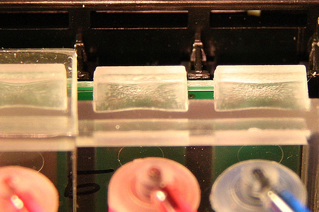

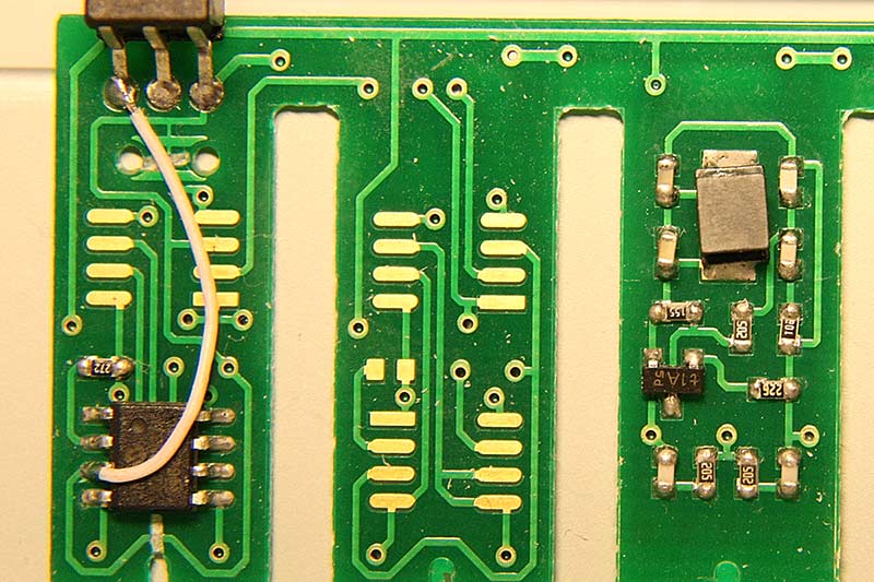

| Сообщение #334 Отправлено 18 августа 2008 - 13:58
Всем добрый день!!!
Я уже писал в "оплата и доставка товара" но, так как там тишина, продублирую здесь. Имеется Эпсон Р290, серийный номер С69130002W158317134. Куплен чуть больше месяца назад. Заказал СНПЧ, но чип (версия 3) не определился. Ресеттеры, за что им спасибо, сразу прислали новую планку (версия 4). Но и она не определяется. Плнка вставлена до конца, это можно увидеть на фото.
Сегодня ещё попробовал прижать планку с помощью велосипедных спиц, как было показано на форуме. Результат нулевой.
Теперь думаю попробовать припаять оригинальный катридж к этой планке, только подскажите, что и куда припаивать. Фото планки (версия 3)прилагаю
Очень прошу, помогите!!!!!!! Месяц без принтера сижу

Дмитрий, я стараюсь понять вашу ситуацию, и рекомендую, вместо того, чтобы постить одни смайлики (что запрещено правилами форума), добиваться своего другими путями, звонить в тех.поддрежку (есть скайп, ася, пр..), договариваться, чтобы они точно проверили планку на своем 290м и выслали вам 100% рабочую, установить оригинальные картриджи, дабы убедиться, что с принтером все нормально, и т.д. и т.п.
Такие сообщения как предыдущее (с одним смайликом), будут удаляться, но уже с выдачей предупреждений.
Старайтесь решать свои вопросы без нарушений действующих здесь правил.
з.ы. паять оригинальный картридж к этим чипам - не нужно.
| Сообщение #336 Отправлено 19 августа 2008 - 18:38
Я всё понимаю, но просто ситуация патовая. Ресеттеры выслали мне вторую планку, я очень сомневаюсь, чтобы две планки были не исправны. Теоретически, конечно, такое возможно, но шансы очень маленькие. У меня, честно говоря, начинается паника. СНПЧ установлена, оригинальные катриджи закончились (во всяком случае, половина из них). Я уже готов на что угодно, даже припаять оригинальный катридж, лишь бы запустить сисиему в работу. Я уже пробовал всё: чистил контакты резинкой и спиртом, прижимал планку при помощи велосипедных спиц, нажимал и отжимал кнопочку, да чего уж только и не пробовал. Оригинальные катриджи определяются без проблем, проверял уже после того как получил запасную планку. Короче, я в панике. Просить ещё одну планку на замену как то не омеливаюсь, поэтому и прошу совета, как можно припаять катридж, вдруг заработает. Спасибо за понимание.

| Сообщение #338 Отправлено 20 августа 2008 - 21:45
HELLoWIN
Это завист не от принтера.
Эти чипы не нуждаются в оригинальном картридже. Оригинальный картридж паялся когда нужны были показания датчика оригинального картриджа. Для чипов на такой планке как у вас эти показания не нужны, датчик эмулируется. Пайка ничего не даст.
Хотя... Х.З.
Я бы добивался от тех поддержки результата.
Как припаять - точно не скажу, не помню. Здесь, если мне не изменяет память, есть инфа и фото: http://www.resetters...?showtopic=7829
DmitrijCanonMan (19th August 2008 - 07:38 PM) писал:
Хотя... Х.З.
