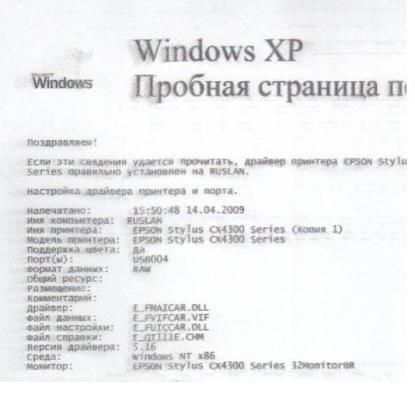

принесли на ремонт мфу 4300 с проблемой (как сказали не печатает). оказалось, что всего лиш памперс. после многих потыток сбросить памперс , так и не получилось. сбрасывал и сетом и вест инк пад коунтер, нифига. хотя за свою недолгую практику сталкивался с этой проблемой неоднократно. пришлось менять мамку. в итоге заработало все ок. тока принтер печатает фигофо! фактически работает как распылитель. так же на нем приседствует снпч. по словам клиента мфу используют только как чернобелый копир(без подключения к компу). облазил много форумов, прочитал кучу инфы., проработал с изученого : бутерброды, продувка, промывка, отмочка и ничего толком не помогло. есть подозрение что на мамке(которую поставил) слетело че то, что отвечает за нормальную печать, а вот че именно, так и не понял. так же прилагается сканированая картинка пробной страницы. помогите розобратся :) заранее благодаренз.
p.s; в системе только черные чернила
| Сообщение #73 Отправлено 14 апреля 2009 - 22:52
Тест дюз где?
Читайте: Кривой Тест дюз. Дюзы есть но косят.
| Сообщение #74 Отправлено 15 апреля 2009 - 15:06
дело в том что дюз вообще почти не видно , а пробная которую я выложил, печатал на максимальном качестве
